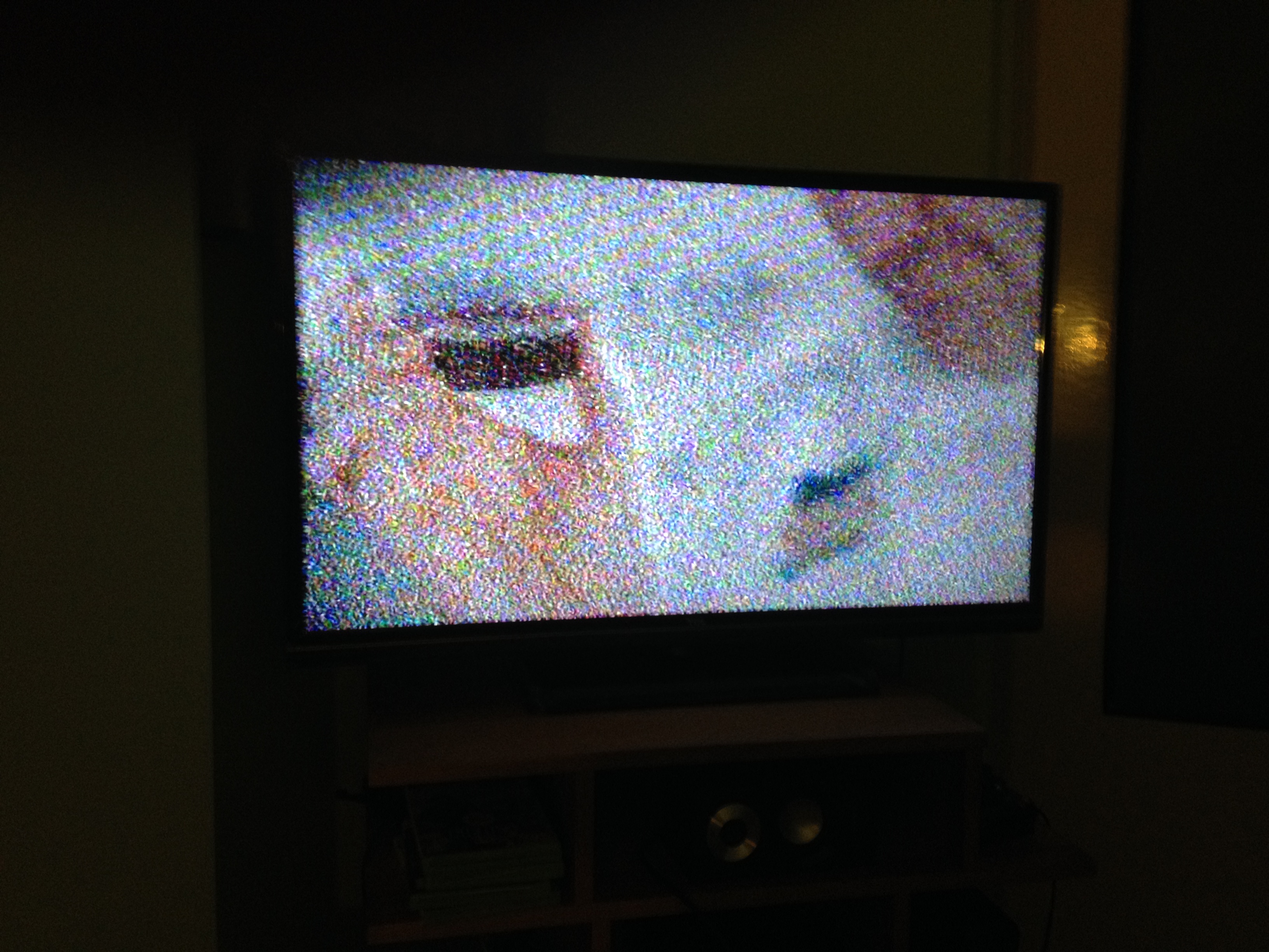

    Witam. Mianowicie moje zapytanie jest takie czy jest możliwość podłączenia telewizji na drugim tv mając jeden dekoder ? I żeby obraz był normalny bez zaśnieżeń czy szumów ?
    Uprzedzę że mam jeden dekoder upc podłączony w dużym pokoju u rodziców, stary tv tzw. z dupą a ja u siebie w pokoju mam tv z hd. I teraz kombinując podłączyłem trójnik do gniazda gdzie jeden kabel idzie do jednego tv a drugi kabel do mojego tv i co najlepsze w dużym pokoju zmieniają programy pilotem od dekodera i obraz jest ok a u siebie przełączam kanały pilotem od tv i na obu tv jednocześnie można oglądać inne kanały, ale u mnie sygnał jest śnieżny i w nie których programach słychać szum. Jak temu zapobiec. Jak to ustawić żeby obraz był normalny i dźwięk też ? POMOCY ! Jak podłączyć dekoder UPC do dwóch TV bez zakłóceń? Jak podłączyć dekoder UPC do dwóch TV bez zakłóceń?

    Dekoder podłączony kablem HDMI do starego kineskopowego telewizora? Ciekawostka.
    Spróbuj wyszukać u siebie zamiast kanałów analogowych cyfrowe (jeśli tv posiada wbudowany tuner DVB-C).

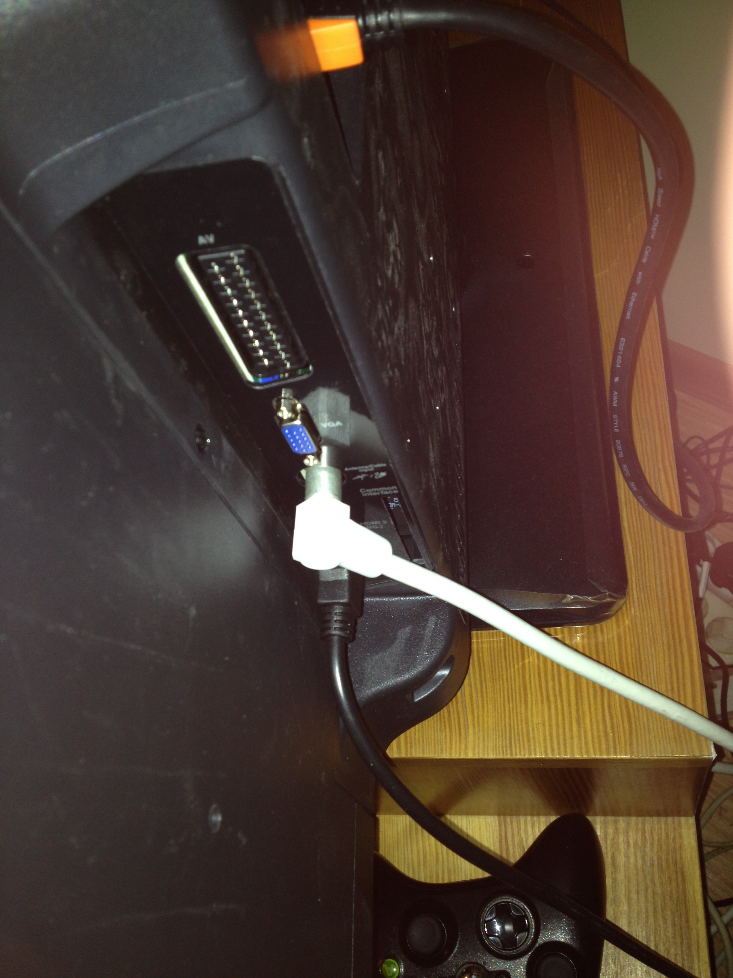

    Dwa zdjęcia przedstawiają obraz i podłączenie kabla pod led tv.
    Ma wbudowany dekoder DVB-C oraz DVB-T lecz gdy wyszukuje programy cyfrowe nie znajduje ani jednego natomiast kablowe są ale z takim odbiorem jak widać na zdjęciu.

    Dwóch TV niezależnych na jednym dekoderze uruchomić się nie da.

    Ok. Dzięki za informacje :) W takim razie będę musiał pomyśleć nad multiroomem.
