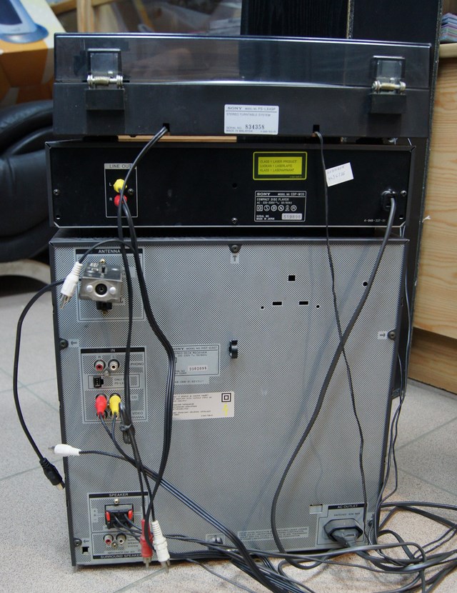

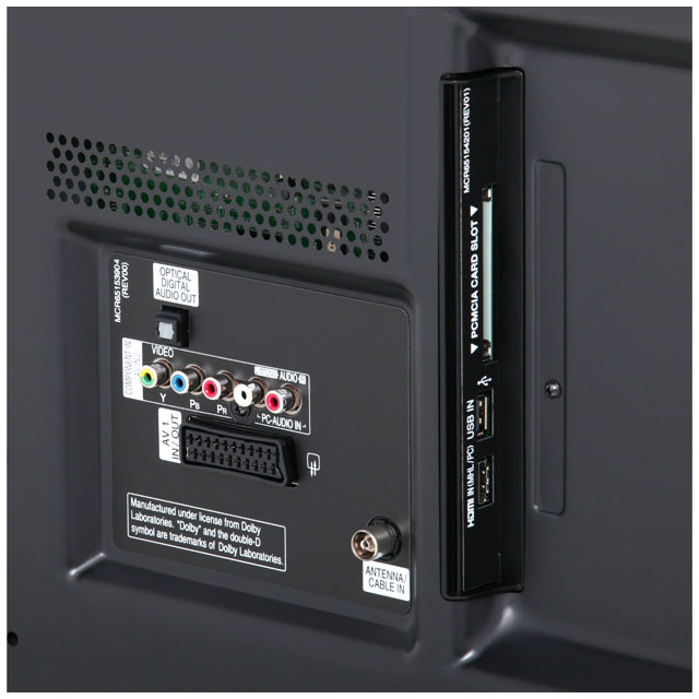

    Witam. Szukam schematu podłączenia TV LG PB 5600 do starej wieży SONY LBT-D307 przez wejście CD lub inne aby grały kolumny. Próbowałem chinchami - nie działa, próbowałem euro złącze i 4 czinche nie działa. TV ma IN/OUT EURO, natomiast wieża IN na chinche. Ktoś zaproponował aby podłączyć EURO i 6 chinchy z których dwa powinny zadziałać. Prosze o pomoc.
    • Jak podłączyć TV LG PB5600 do wieży SONY LBT-D307 przez wejście CD? 50PB5600-plasma.jpg (50.54 KB) Musisz być zalogowany, aby pobrać ten załącznik.
    • Jak podłączyć TV LG PB5600 do wieży SONY LBT-D307 przez wejście CD? sony_lbt-d307_7.jpg (176.91 KB) Musisz być zalogowany, aby pobrać ten załącznik.

    Kolego w specyfikacji Twojego TV nie znalazłem by miał analogowe wyjście audio w złączu euro.
    Tv posiada tylko cyfrowe optyczne wyjście audio , także potrzebujesz konwentera optycznego TOSLINK na 2x chinch RCA ,do kupienia na znanym portalu aukcyjnym.

    Witam !!
    Kolego , rozwiąże problem , jeśli w gnieździe "Euro" będzie wyprowadzony sygnał "analog audio out" a bardzo dużo TV nie posiada takiego sygnału w tym gnieździe , sprawdzałem specyfikację techniczną Twojego TV i nie znalazłem takiej informacji , z tego co napisałeś w pierwszym poście to podłączałeś już Euro - 4 chinch i nie działa , więc z dużym prawdopodobieństwem Twój TV też tego sygnału nie posiada , i nie będzie działać. Jedynym wyjściem audio będzie TOSLINK.

  • #8 14727017
    Biłek
    Posty: 4
    Wczoraj dotarły do mnie: TOSLINK z kablem optycznym. Podłączyłem i zadziałało. Efekt jest zdecydowanie lepszy niz słuchanie dźwięku z głośników tv. Dziękuję za pomoc mistake 68.
