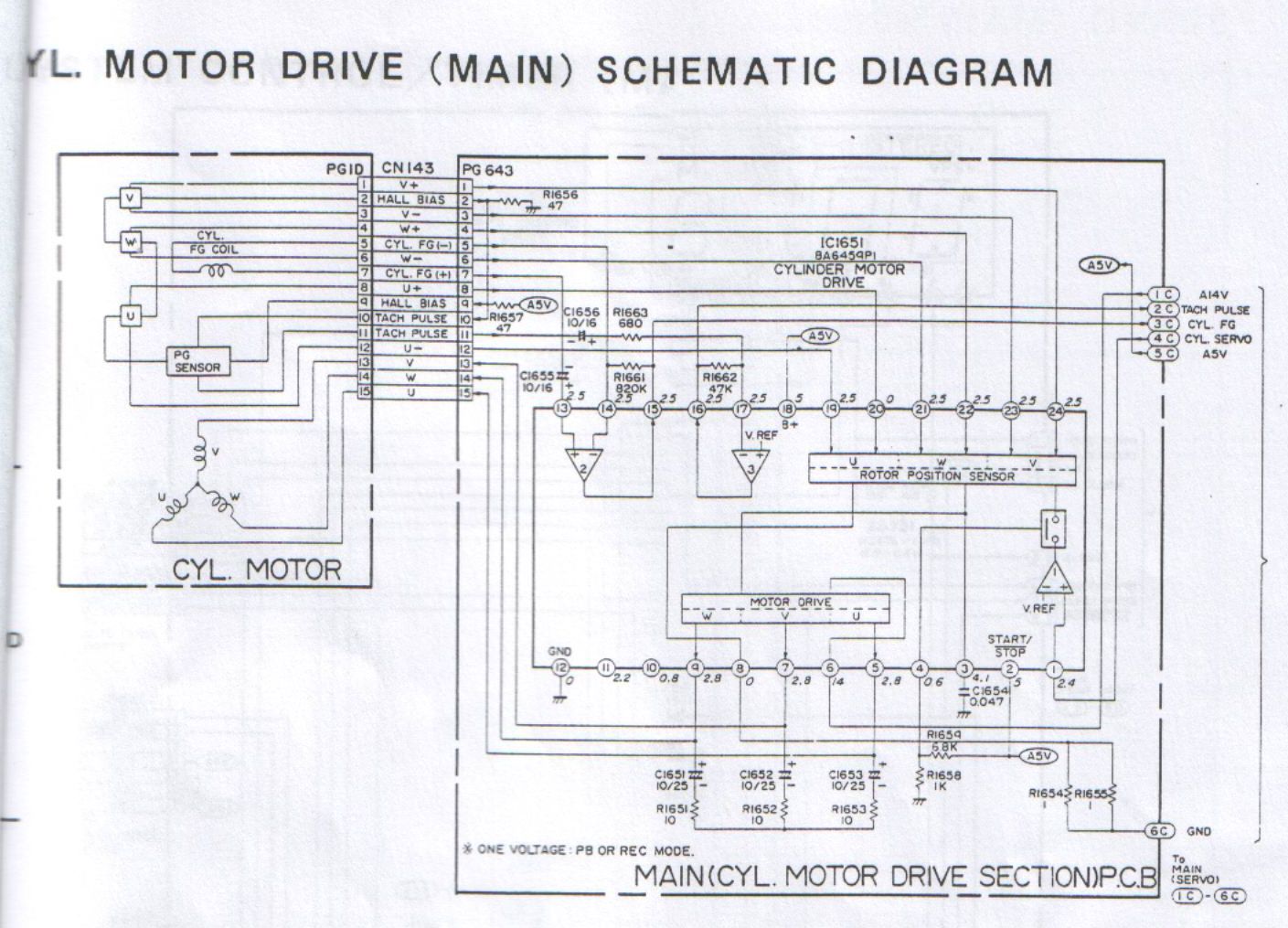

    Rozumiem, że chodzi o kondensatory C1651, C1652, C1653, C1655, C1656 z poniższego schematu. Wymieniłem je wraz z innymi na płycie głównej, gdyż były wylane.
    Hitachi VT-M727 - Zrywanie obrazu i dźwięku po wymianie kondensatorów i czyszczeniu
    Nic nie było regulowane w torze prowadzenia taśmy.

    Na obrazku jest schemat silnika kręcącego bębnem wizyjnym, a ja miałem na myśli capstan czyli silnik przesuwu taśmy - trzeba zajrzeć pod spód mechaniki, kondensatory powinny być na płytce silnika.

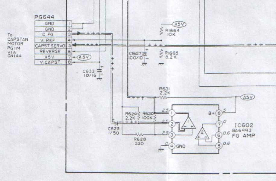

    na płytce silnika capstan są kondensatory (wykonane w technologii smd), jednak to nie są elektrolityczne (w dokumentacji również nie są oznaczone jako elektrolityczne). Szukając problemu doszedłem do obwodu na płycie głównej, który zamieszczam poniżej:
    Do złącza PG644 jest podłączona płytka silnika capstan. Kondensatory C625, C633, C1657 są wymienione na nowe wraz z innymi wokół IC601, które nosiły ślady wylania. Kilka starych sztuk zostało.

    W większości modeli Hitachi które do mnie trafiały były duże elektrolity (chyba 100uF) na capstanie i one dosyć często robiły "krecią robotę".
