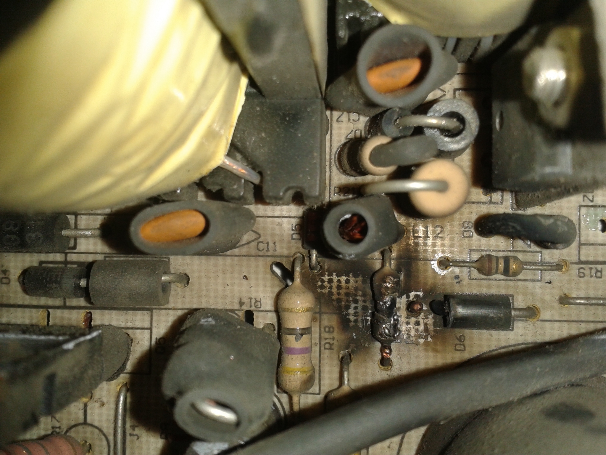

    Wziąłem się za naprawę zasilacza po wyładowaniu elektrycznym w sieci. Ma spalone rezystory i nie mogę odczytać ich wartości. Czy ktoś ma schemat tego zasilacza?

    Witam. Nie pokazałeś widoku całej płyty zasilacza ani nie napisałeś jaki jest kontroler głównej przetwornicy, ale dużo zasilaczy tej firmy było oparte na tym samym schemacie, może ten będzie pasował: https://www.elektroda.pl/rtvforum/topic2567557-60.html#9742924
    Mogą być inne oznaczenia na schemacie ale analizując układ na płycie znajdziesz ich typ czy wartość.

    Ten spalony rezystor to R9, w moim zasilaczu jest naciągnięty izolacją, pomierzyłem go miernikiem, ma ~1Ω...
