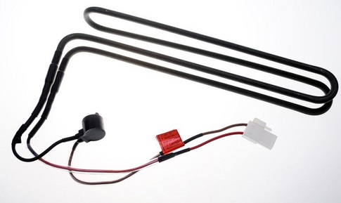

  • #8 15023482
  • #9 15023733
    jjacekkx
    Posty: 140
    Pomógł: 2
    Ocena: 77
    oczywiście, była sprawdzana, kierunek nadał falo22, rozebrałem lodówkę i zamrażarkę praktycznie na części, wszystkie czujniki temperatury, grzałki, przewody (przejścia) może nie do końca, ale "prześwietlona" była praktycznie cała, żadnych widocznych nieprawidłowości nie widać :( Tak jak piszę, jak na razie chodzi normalnie, termometry zewnętrzne z sądami mam w lodówce i zamrażarce, pracuje OK.
