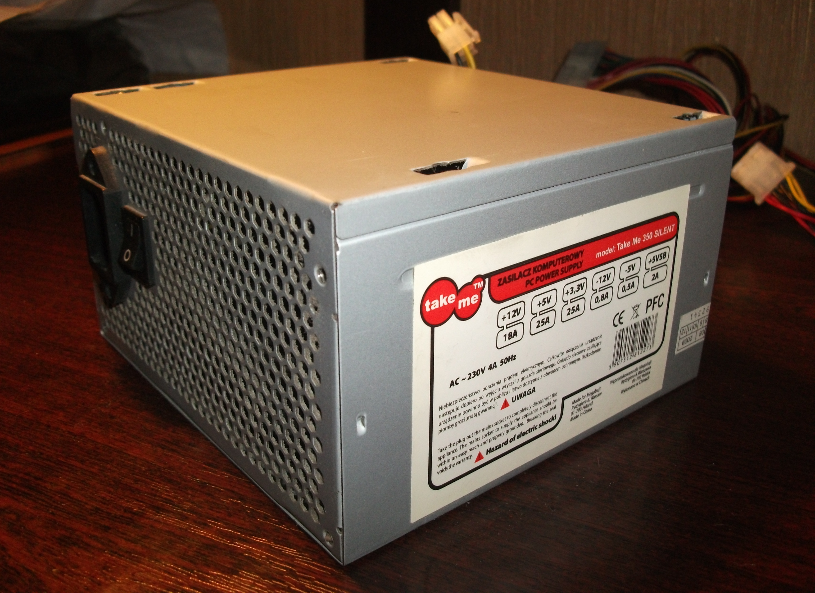

    Mam taki problem, że po włączeniu sismow zrobił się bluescreen, a później kolorowe wąskie paski na ekranie. System widłowe próbuje się uruchomić i przed napisem Zapraszamy wyskakuje szybki bluescreen i następuje restart Komputera. Przy włączeniu komputera wcisnalem f8 i napraw komputer a później przywróciłem do ostatniego punktu i wszystko działało tak jak wcześniej, na karcie wszystko działało bez pasków. Okazało się ze miałem clockhanda i usunąłem i znów włączyłem simsy bo myślałem ze one nie są przyczyną, potem działały trochę i znów bluescreen paski i to samo. Chciałem znów wróci do punktu ale nie było już żadnego. Tryb awaryjny normalnie się włącza i kiedy odisntaluje sterowniki karty włączę ponownie to system się włącza normalnie ale automatycznie instaluje stery i przy ponownym uruchomieniu bluescreen i restart. Na zintegrowanej wszystko działa.
    Karta to ati radeon hd 3870 Zasilacz iBox 500w 4gb ramu win 7 32bIT
    Podkreślam że ten problem ustępował po przywróceniu do punktu ale po prostu już nie mam takowych.
    Dodatkowo spytam na jaką inną kartę mogę wymienić? w zakresie do 80zł używana

    Wymień zasilacz może jeszcze nie zabił do końca grafiki.
    Podaj kompletną konfiguracje i co to za zasilacz model?

    TakeMe to cykająca bomba zegarowa, wymień go jak najprędzej.
    michal1370 napisał:
    a jeśli mam 350w to nie starczy?
    Starczy, ale pod warunkiem, że będzie to pewne / markowe zasilanie.

    takeme to ten stary 350w, teraz mam ibox 500w

    TakeMe = czarna lista
    iBox = czarna lista
    Obydwa to "pseudozasilacze" nie nadające się do zasilania jakiegokolwiek komputera.

    wymieniłbym zasilacz gdybym miał pewność że tu leży przyczyna mojego problemu z kartą graficzną.

    Zatem sprawdź go. Nic nie stoi na przeszkodzie. Wykonaj ręcznie pomiary napięć w stresie / spoczynku używając do tego celu miernika / multimetru (co i jak - jest już opisane na forum, więc nie będę duplikował).

    to moze sprawić mi problem, ale spróbuje podczepić zasilacz od kolegi, a jesli to nie pomoze?
