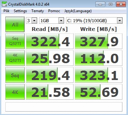

    Zakupiłem dysk Crucial MX100 256GB podczas testu programem CrystalDiskMark wynik wydaje mi się słaby w porównaniu do testów tego dysku innych użytkowników.
    Crucial MX100 256GB - Niskie wyniki w CrystalDiskMark na GA-B75-D3V z Celeron G550
    Dysk dział z płytą GA-B75-D3V i procesorem Celeron G550 II gen.

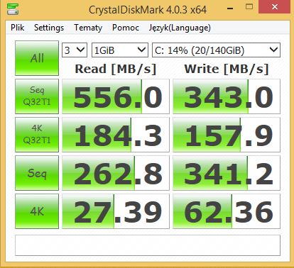

    Zrobiłem jeszcze jeden test wynik jakiś inny ?

    1) Test pod Windowsem nigdy nie będzie w pełni miarodajny i mogą występować różnice wyników (test nie ma wyłącznego dostępu do dysku, jeśli inne procesy korzystają z dysku, wyniki będą niższe). Same wyniki testu nie wyglądają najgorzej na tle innych wyników, które widzę w obrazkach google dla tego dysku.
    2) Cczy jest włączone AHCI, czy poprawne sterowniki chipsetu (w szczególności kontrolera dysku) są zainstalowane?

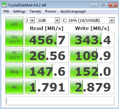

    Zrobiłem jak kolega kazał chyba jest wszystko ok....
    Przeprowadziłem test oto wynik
