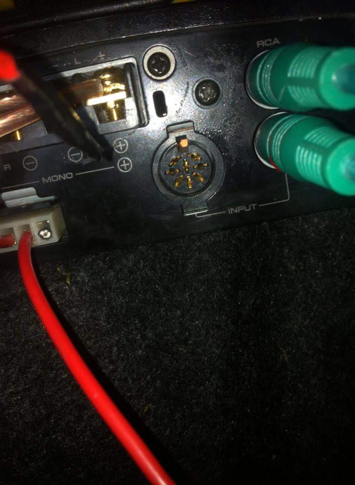

    mam wzmacniacz Pioneer GM-4000 i podłączyłem go tak jak mi wskazano lecz mnie startuje. Zasilanie podlaczylem + i - do akumulatora, wyjścia głośnika do głośnika oczywiście, przewody chinch do radia takze w wyjście chinch i remote (niebieski kabelek z radia z napisem 'system remote control') do trzeciego pinu od lewej. Pomiar na + i - wyniósł 12V, a remote z masą 10,94V. Czy wszystko dobrze podłączyłem? Czy niecałe 12V na remote może miec wpływ i czy ma? Złącza dim nie ruszałem. bezpiecznik sprawny. Radio to Pioneer deh-x5700bt.

    Podaj prosto z akumulatora napiecie na Remote i jak ruszy, to wszystko jasne.

    A remote na wzmacniaczu to napewno tylko trzeci pin i złącza dim sie nie rusza?
    I dzięki za podpowiedź wieczorem sprawdzę
    Dzięki za pomoc, doszedłem jednak i działa. Trzeba było podłączyć drugi i trzeci pin, ale do remote w radiu nie działało więc oba te piny podłączyłem do +12V akumulatora (zmostkowałem z wejściem wzmacniacza)
