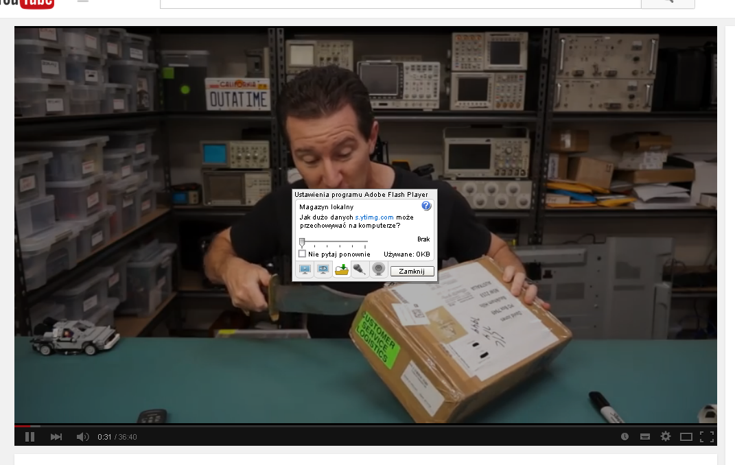

    Kolejną sprawą jest duża ilość oglądanych filmów. A flash player zawsze zapisuje na dysk.
    I w związku z tym pytanie.
    Czy idzie przestawić jakoś flash playera. By działał na zasadzie. Buforuj do ramu max 80% pamięci jeśli więcej buforuj na dysk. Ale w zasadzie te 2GB buforowania spokojnie by wystarczało. Wiec 2GB bufor w RAM i też ok.
    Jak to zrobić?

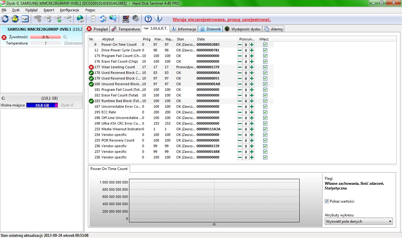

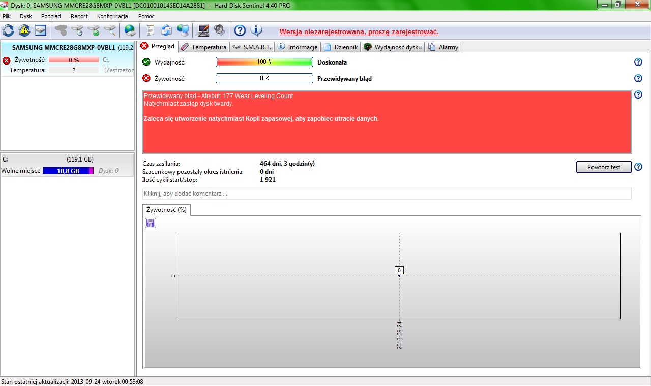

    PS. Program to Hard disk Sentinel.
    http://www.dobreprogramy.pl/Hard-Disk-Sentinel-Pro,Program,Windows,41755.html
    Lub z strony producenta.
    Patrzysz na parametr 177. Poniżej 60 spada bardzo gwałtownie. Masz bardzo długo 100 potem 98 nagle 96 za chwile już 80 70 i po kilku miesiącach nie działa.
    Lepiej obrazuje to screen który wkleiłem bo pokazuje ile GB zapisu zostało.
    Dla porównania niedawno miałem 3,60 jak wklejałem 3,59 obecnie już 3,55TB.
    Oczywiście są to szacunkowe dane. Ale wartości w moich granicach = zacznij robić kopie.

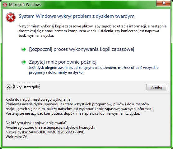

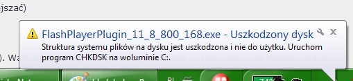

    Plusem jest to że jeśli ssd ci pada masz komunikat windowsu. I jeśli wówczas skopiujesz dane to masz je bez błędów. Taki stan może trwać dłuższy okres.
    Ale windows wciąż zapisuje pliki. I w końcu zaczniesz gubić dane.
    Myślałem że temat jest powszechnie znany.
    W każdym poradniku jeśli tylko wpiszesz optymalizacja SSD masz napisane o wyłączeniu lub przeniesieniu na normalny dysk pliku stronicowania, pliku aktualizacji itd. Właśnie po to by nie nadpisywać na nim za dużo danych.
    Bardzo dużo osób używa karty SD. Bo kosztuje grosze. I plik stronicowania i updaty dają na niego.
    Poniżej screany dysku który padł mi jakieś 1,5 roku temu.
    Dysk przepracował 464dni pracy. Co przy ówczesnym moim błędzie braku wyłączenia stronicowania itd dało 2,5 roku.
    Optymalizowanie dysku SSD jak przełączyć YT na Ram ? Optymalizowanie dysku SSD jak przełączyć YT na Ram ? Optymalizowanie dysku SSD jak przełączyć YT na Ram ? Optymalizowanie dysku SSD jak przełączyć YT na Ram ?

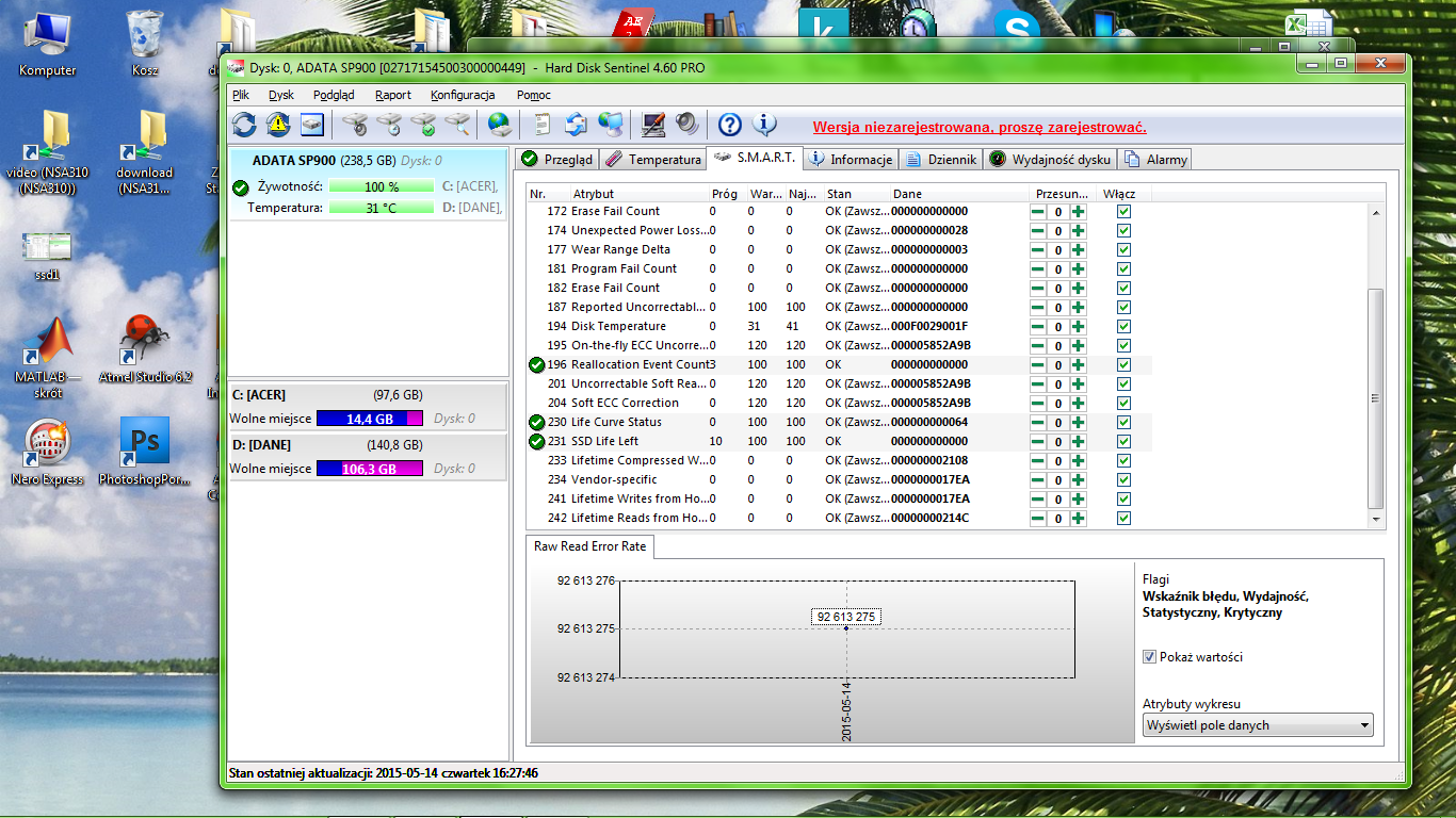

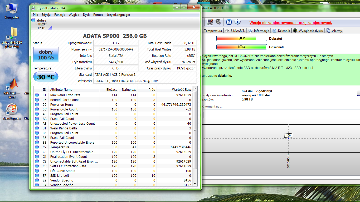

    Co za idiota to tłumaczył. "Czas żywotności zapisów"? Przecież to Total host writes, czyli ile danych zostało na dysku zapisanych. Poza tym to ile jeszcze dysk wytrzyma to nie wie nikt nawet producent. Test, który przytoczyłeś to potwierdza. Najgorszy przypadek to 40TB. U mnie wygląda to tak:
    homman napisał:
    Piszesz o 5TB zapisu czyli również zużyłeś ok 95TB i pytasz gdzie?
    To wytłumacz mi dlaczego wartość host writes na nowym dysku była bliska zeru i z czasem rośnie. U mnie jak widzisz osiągnęła już prawie 6TB, a dysku używam 3-4 lata. Włączyłem trim oczywiście wyłączyłem plik stronicowania, indeksację, defragmentację i hibernacje czyli to co się z ssd powinno robić. Jeszcze dekadę ten dysk wytrzyma.
    Jak ci padają jak muchy to musisz szukać problemu i nie jest nim YT.

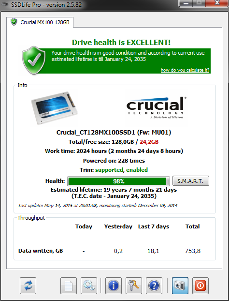

    2 x 16GB = 32GB. 500GB - 32GB = 468GB. Gdzie Ty tyle używasz korzystając normalnie z laptopa (mam na myśli internet, youtube itp, itd). Chyba, że przewalasz dane w tą i z powrotem. Jeżeli faktycznie tyle danych zapisujesz na dysku to kup dużo większy. Kontroler dysku będzie równomiernie zapisywał komórki dysku. Dłużej pożyje. Podaj jeszcze jakie dyski "zajechałeś".
    A teraz powiedz co ja mam powiedzieć o swoim dysku?

    JW na moje problemy wciąż rozwiązania nie znalazłem czyli YT i hibernacja jw ustawienie tej hibernacji na tylko przy niskiej baterii.
    Nic z twojego dysku nie odczytało.
    Musisz kierować się parametrem 177 w SMART.
    150godzin ma pewnie koło 2 lat jak u normalnego użytkownika.
    Pożyje +- 3 razy tyle co masz obecnie.

    Ten na zdjęciach to Samsung MMCRE28G8MXP-0VB

    a) Wyłączenie stronicowania YT
    b) Hibernacja na uśpieniu w niskiej baterii.
    [/i]
    Więc po dwu dniowej dyskusji wróciliśmy do pierwszej mojej wiadomości:

    No z czegoś trzeba system uruchomić :P
    Zobacz co znalazłem:
    Ja mam właśnie tak ustawione i przy włączaniu filmów na YT ani katalog temp w windows ani cache od FF mi się nie powiększa. Może to to.
