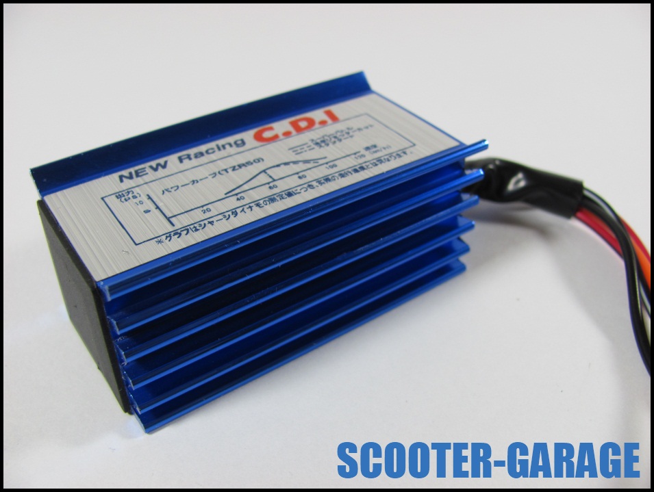

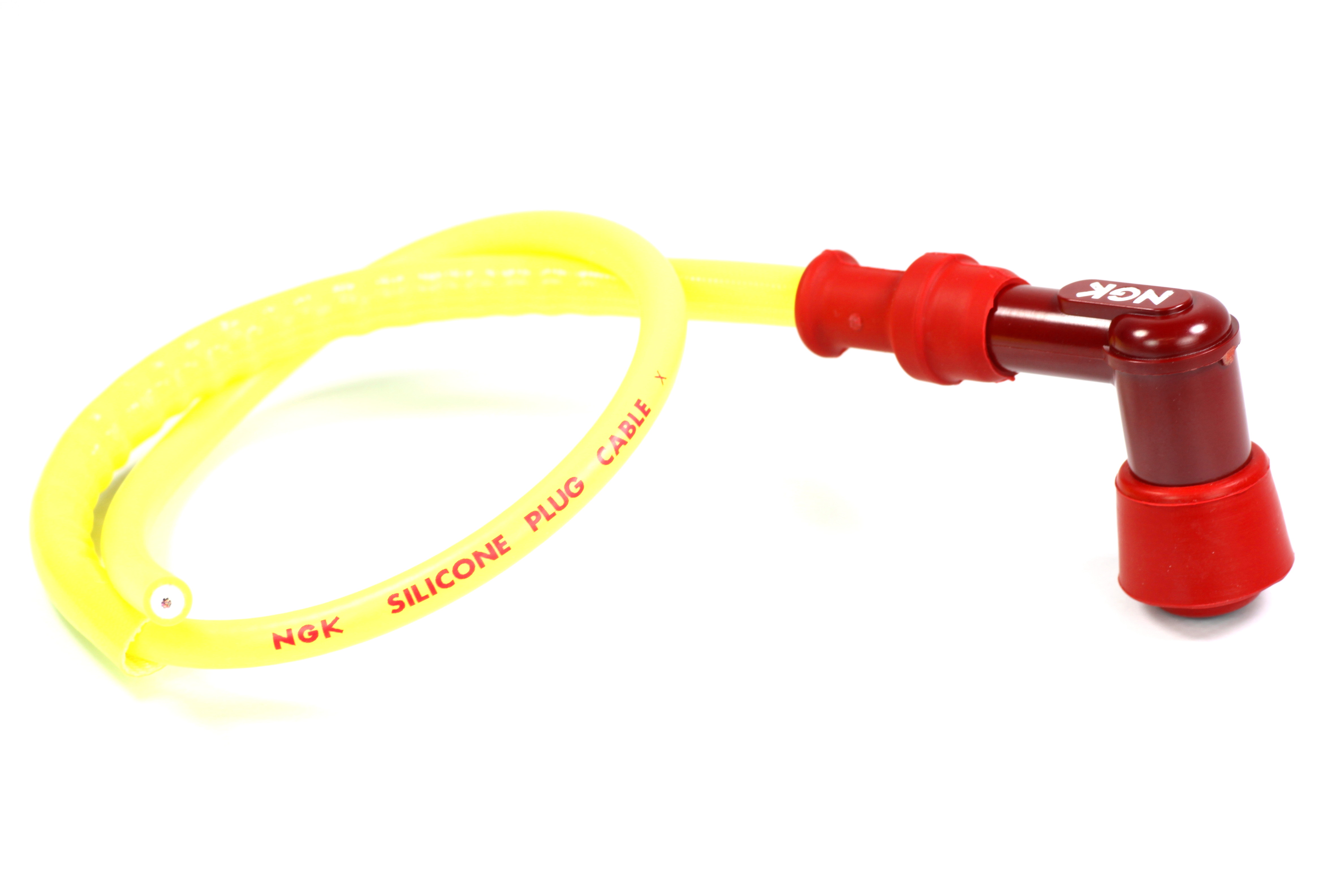

✨ Użytkownik zgłasza problem z skuterem Yamaha Aerox 50ccm, który nie gaśnie po włączeniu, nawet po wyjęciu kluczyka. Po wymianie kabla od świecy zapłonowej na NGK RACING, skuter uruchamia się, ale nie można go wyłączyć. Użytkownik sprawdził przewód czarno-biały od modułu zapłonowego, który odpowiada za gaszenie silnika, ale nie znalazł problemu. Inni uczestnicy dyskusji sugerują sprawdzenie połączenia z masą na przewodzie czarno-białym oraz ewentualne uszkodzenie stacyjki lub pinu w konektorze modułu. Po naprawie kabli użytkownik nie może teraz uruchomić skutera, co może wskazywać na problem ze świecą zapłonową.
