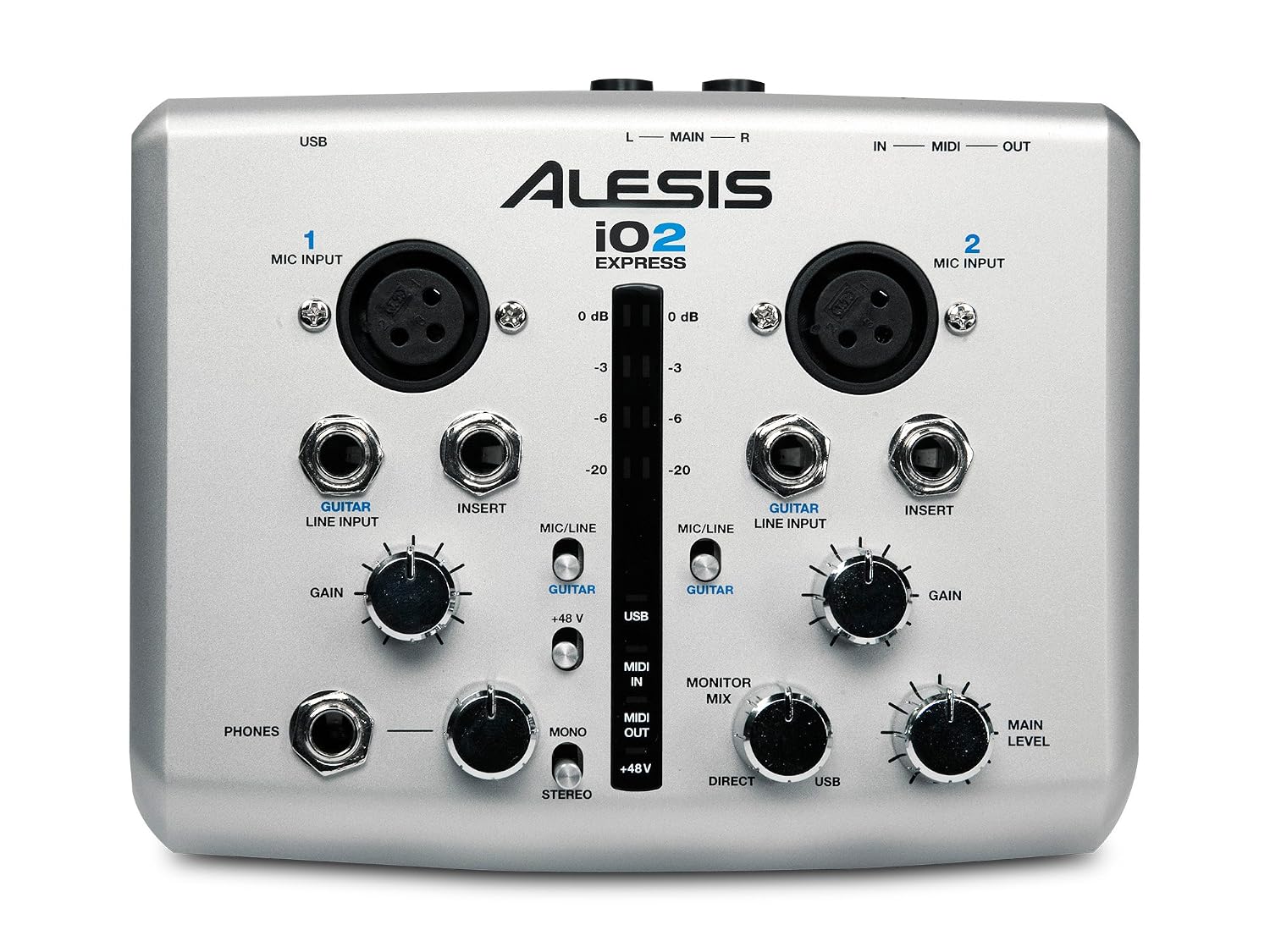

    W związku z tym, iż wszedłem w posiadanie reverbu Big Sky, postanowiłem podpiąć mikrofon, który służy mi do nagrywania fletu do w/w urządzenia i dalej do mojej karty muzycznej - ALESIS iO2 Express.
    Problem polega na tym, że używam bramki szumowej w FL studio co oczywiście nie ma sensu w przypadku podpięcia reverbu do wejścia IN (obcięcie pogłosu).
    Moje pytanie brzmi czy na wyjściu insertowym otrzymam sygnał wychodzący z FL Studio z ustawionym na nim noise gate'm? Czy jednak nie tędy droga i może ktoś zasugerowałby inne rozwiązanie.

    http://forum.recordingreview.com/attachments/...2359763-alesis-io2-midi-interface-image-2-jpg
    Oprócz takich normalnych wejść powinieneś mieć coś z napisem "Insert" lub w ogóle coś oprócz tych dwóch mono i ipołączenia do stereo Twoich wejść mikrofonowych.
    Jeżeli masz coś takiego to po prostu skonfigurujemy to jako oddzielny kanał w FL i dokupisz przejściówki - TRS -> 2xTS i to podłączysz.

    W mikserze FL dokładnie tak ustawiam. W jeden kanał io|2 1 i tutaj podpinam flet natomiast na io|2 2 wpinam np lapsteela.
    A w karcie są wejścia insertowe: http://ecx.images-amazon.com/images/I/81QB1FMcD0L._SL1500_.jpg
    ale ich w FL'u nie widać i raczej skonfigurować się nie da. Jestem po prostu ciekawy do czego mogłyby służyć :)

    No jest to wejście/wyjście dodatkowe.
    Zobacz ilustracje:
    http://bose.infopop.cc/eve/forums/a/ga/ul/8961067252/inlineimg/Y/tipRingSleevePS1.gif
    Pierścień wtyczki TRS (stereo jack) wysyła sygnał na zewnętrzny procesor
    Bolec "TIP" - powrót sygnału do alessisa.
    Tylko wydaje mi się, że powinno dać się skonfigurować to wejście / wyjście jako osobne kanały w FL studio. Jak się nie da, no to pozamiatane :-)

    Na insercie masz wyjście ale z preampu mikrofonowego.

    Czyli gdybym wpiął mikrofon do wejścia xlr io2|1 i później wpiął w insert Big Sky'a i wyszedł z niego sygnałem do wejścia in jack io2|1 to jest szansa, że uzyskam to co chcę?

    Jeżeli podłączasz mikrofon do wejścia 1, to możesz z insertu wyprowadzić sygnał do reverbu a z reverbu wyjść mono i wejść do kanału 2.

    We/wy Insert to wyjście z preampa i wejście przed przetwornikiem AD/DA (czyli możesz włączyć coś w swój tor szeregowo). Możesz tu aplikować dowolny procesor - np kompresor, de-esser, efekty pogłosowe itd. Wszystko to później trafia do DAW i jest rejestrowane na ścieżce.

    Chciałbym, aby Big Sky pracował na wszystkich kanałach czy tutaj można wykorzystać wejścia insertowe (chcę aby sygnał był stereo).
    Nie. Złącza insterowe są mono, i mają wpływ tylko na dany jeden kanał. Raczej nie da się tego zrobić podczas nagrania na tym interfejsie.
    Musisz zrozumieć że każdy z kanałów "mikrofonów" jest nagrywany osobno i mono. Żeby używać insertów musiał byś mieć tyle takich procesorów ile masz kanałów, żeby nie tworzyły się przesłuchy między kanałami.
    Pogłosy, i efekty przestrzenne z reguły używa się jako efektów równoległych, wychodząc na nie z szyn FX. Natomiast inserty stosuje się dla procesorów szeregowych, głównie są to procesory dynamiki (bramki, kompresory, przestery).
    Natomiast możesz BigSky wykorzystać już po nagraniu. W DAW tworzysz sobie kanał FX który kierujesz do fizycznych wyjść Alesisa (np 3-4) tym wychodzisz do input procesora (bigSky), następnie z procesora ponownie wchodzisz do interfejsu (np na kan 3-4), i ten sygnał możesz nagrać, i domiksować do nagrania jako ślad pogłosu.
