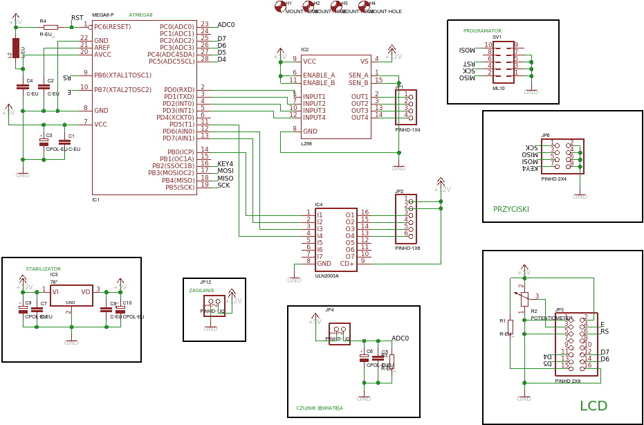

    Projektuje automatyczne rolety na czujnik światła. Płytkę, program oraz obudowę mam już gotową, pozostaje jedynie problem oszczędzania prądu a z tym niestety jest kiepsko.
    Tutaj schemat płytki, zaznaczam tylko że zasilam układ z zasilacza od laptopa 19,8V, a nie 12V jak jest w schemacie:
    [Atmega8]Duży pobór prądu w wyniku podłączenia AVCC.
    Edytuj
    Płytka bez podłączonych silników oraz bez uśpienia atmegi pobierała ~90mA a więc bardzo dużo.
    Sprawdzałem płytkę przerywając ścieżki do dalszych części układu aby dowiedzieć się co pobiera tyle prądu.
    Na samym początku zostawiłem tylko stabilizator i nic podłączone do jego wyjścia. Sam stabilizator pobierał 8,64mA.
    Następnie doszedłem do mostka H i okazało się że źle zrobiłem podłączając wejścia Enable mostka H L298N na stale do +5V. Mostek pobierał prąd nawet wtedy kiedy silniki były wyłączone. Będę pamiętał o tym następnym razem.
    Z odłączonymi Enable mostka H, układ pobiera 58mA.
    Nie zauważyłem aby ULN2003 bez podłączonych silników pobierał jakiś prąd, chyba że bardzo małe wartości.
    Przy uśpieniu Atmegi w tryb power down, układ pobiera 33,4mA.
    Idąc dalej, zauważyłem że jeśli odłączę dławik od Atmegi a więc zasilanie części analogowej, to układ pobiera 10,11mA.
    Tylko nie wiem dlaczego tak się dzieje, w programie wyłączam ADC komendą:
    Kod: C / C++
    Zaloguj się, aby zobaczyć kod
    Jeszcze przed uśpieniem procesora.
    Proszę o pomoc jak mógłbym podłączyć ADC żeby nie pobierało +20mA.

    1. ACD nie wyłącza ADC, tylko komparator, który domyślnie jest włączony. Przetwornik ADC wyłącza się bitem ADEN.
    2. Zastosuj ATmega8A - bardziej oszczędna.
    Pytania:
    P1. Jaka częstotliwość zegara i (uprzedzając odpowiedź) w jakim celu tak duża?
    P2. Czy jesteś świadomy jaki prąd spoczynkowy ma L298?
    P3. Podobnie z LCD?
    P4. Do jakiego trybu usypiasz mikrokontroler i pokaż jak to robisz.

    atom1477 no bardzo prawdopodobne bo podłączyłem inną atmege zasilając tylko VCC i na AVCC było właśnie około 4,4V.
    W układzie z rolet, przy takim samym zasilaniu na AVCC jest 0V. Tylko w jaki sposób to się uszkodziło? Kupiłem nową atmege ze sklepu, wszystko ostrożnie podłączałem. A może dlatego że lutowałem atmege bez podstawki... chociaż wątpię.
    A co do pytań:
    1. Atmega jest taktowana wewnętrznym kwarcem 8Mhz. Tutaj też zrobiłem niestety błąd bo żeby usypiać procesor np w tryb power save, potrzebuję zewnętrznego kwarca :| i no raczej będę musiał wprowadzić zmiany. Częstotliwość duża to nie jest, choć w tym projekcie spokojnie wystarczyło by 1Mhz także zmienię, pewnie zmniejszy to pobór prądu.
    2. Szukałem tej informacji w internecie, dokumentacji ale nie mogłem znaleźć. A mógłbym się dowiedzieć jaki jest ten prąd spoczynkowy?
    3. Jak wyżej.
    4. Usypiam do trybu power down w taki sposób:
    Kod: C / C++
    Też raczej będę musiał zrezygnować z tego trybu bo nie będę miał czym wybudzić procesor. Z tego co czytałem, procesor budzi przerwanie zewnętrzne wyzwalane zboczem opadającym, u mnie w układzie jest tylko fototranzystor na którym w nocy owszem napięcie spada, ale z nocy na dzień już nie wybudzi atmegi. Myślałem o trybie powersave, ale do tego muszę zastosować zewnętrzny kwarc.
    Muszę jeszcze pomyśleć jaki tryb uśpienia będzie tutaj najodpowiedniejszy.
    Na początku podmienię atmegę w układzie.
    Oj kolego, podstawy: http://mikrokontrolery.blogspot.com/2011/04/minimalne-podlaczanie-pinow.html

    Mam nadzieję, ale testowanie nieprawidłowego podłączenia (de facto nie znanej struktury wewnętrznej mikrokontrolera) nie ma sensu, bo można wyciągnąć nieprawidłowe wnioski.
  • #8 14730904
    miccaldo
    Posty: 86
    Ocena: 4
    Dondu Twój poradnik bardzo sobie cenię i często tam zaglądam, nie tylko do artykułu o podłączeniu procka :)
    Po podmienieniu atmegi jest ok. Atmega pobiera 0,3mA. Fakt nie jest to 10uA ale już zdecydowanie lepiej.
    Teraz układ pobiera 11mA. To jest już zadowalające i chyba tak zostawię, a wprowadzę zmiany na płytce.
