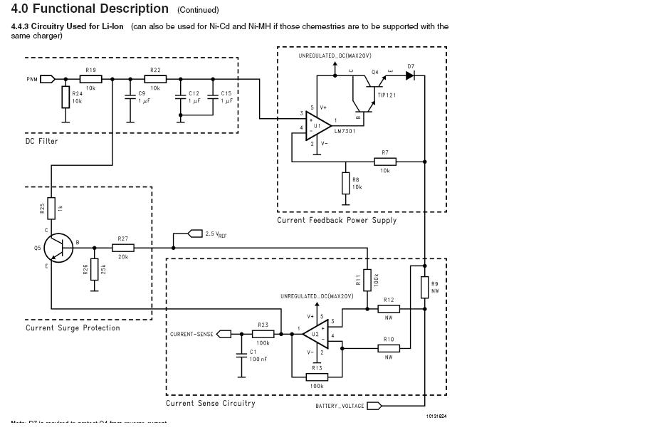

    Projektuję ładowarkę akumulatorów Ni-Cd, Ni-MH i chciałbym żeby przy okazji ładowała Li-Ion. Stąd potrzebuję prądu od powiedzmy 20mA do 2,5A. Wypełnieniem PWM będę tylko regulował (otwierał/zamykał) źródło. W dokumentacji LM3647 znalazłem coś takigo (w załączniku).
    Powiem jednak szczerze, że lekcje o wzm. operacyjnych i sprzężeniach zwrotnych przespałem chyba bo z tego najlepszy nie jestem i nie zabardzo kapuję jak się tym reguluje (a co gorsza to coś reguluje się samo:))
    Może mógłbyś mi pokrótko wyjaśnić jak to będzie działać.
    Z góry dzięki

    Polecam najpierw pouczyć się trochę o wzmacniaczach operacyjnych i źródłach U i I, choćby z internetu. To niezbędna wiedza potrzebna do samodzielnego projektowania, np. ładowarek.
  • #7 2103044
    tomeeh
    Poziom 24  
    Posty: 706
    Pomógł: 46
    Ocena: 92
    Ja bym zrobił to tak:
    1. Zacząłbym filtrem RC takim jak Jarkon (chodzi o elementy 10kΩ i 1µF; ewentualnie stałą czasową dobrać do częstotliwości PWMa); i taka drobna uwaga - miedzy filtrem a wejściem WO powinien być dołożony rezystor ok. 2,2kΩ aby zabezpieczyć wejście WO przed wpłynięciem zbyt dużego prądu z (naładowanego) kondensatora 1µF po odłączeniu zasilania.
    2. Następnie źródło prądowe (sterowane napięciem) pracujące w układzie Howlanda (wystarczy 1 wzmacniacz operacyjny - z uwagi na to, że potrzebujesz prądu 2A zastosowałbym OPA548).
