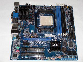

    witam, mam problem z komputerem a mianowicie z płytą Abit. Niestety nie mam pudełka, brak opisu a programy i system nie rozpoznaje jej. Uruchomiłem na niej kompa, objawy następujące:
    -brak obrazu
    -wpięta osobna karta graficzna - obraz jest, grzeje się radiator, prawie parzy ale pracuje - w innym kompie takiego objawu nie było z kartą
    -RAM wykryty i pracuje
    -procek też pracuje
    -Nie wykrywa zintegrowanej karty dzwiękowej
    -zainstalowany menadżer ABIT zgłasza problem karty dzwiękowej
    -Pomiar napięć wszędzie się zgadza poza pomiarem 12V - pokazuje 8V
    -Głośniczek nie piszczy podejrzanie
    -wszystko się włącza i można grać
    -nie wykrywało mi dysków po sata
    -świeci się zielona dioda zasilania oraz czerwona koło złącz do podpinania dysków sata, ja mam wpięte dwa na ata
    Ma ktoś pomysły?

    wiem, że sprzętowy, coś z płyta.
    Kondensatory są dobre, nie wylane, nie napuchnięte, nie otarte.
    Przeglądnąłem po necie grafiki płyt ABIT, każda ma napisane jaka dokładnie, moja płyta ma tylko napis ABIT i drugi napis ABIT na radiatorze, nic więcej.
    Coś pomiędzy AN52 a AN-M2HD, jeszcze rano jak wrócę z roboty porównam.

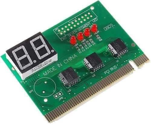

    Dzisiaj rozmontowałem wszystko, podpiąłem na ostro bez obudowy, podstawowe rzeczy:
    -dysk, procesor, RAM, zasilanie.
    Mierząc w czasie pracy na pinach od złącza zasilanie dochodzi do płyty prawidłowe, 12.03V.
    Okazało się że koło nazwy abit było coś ale jest zamalowane pod kolor płyty. Na tylnej stronie jest naklejka ABIT AN M2 a po jej odklejeniu napis AN M2HD.
    Pożyczyłem od kumpla kartę diagnostyczną P.O.S.T. PCI i wpiąłem się w ABITa, przeskanowało go po uruchomieniu, zawiesiło się na błędzie FF. Dodatkowo diody sprawdzające zasilanie świeca ale ta od +12V świeci się słabiej, pomiar miernikiem ok 10V.
    Podpiąłem z ciekawości monitor i klawiaturę, grafika wstała zintegrowana, wykryło audio. Ale led czerwony świeci dalej koło SATA i nie wykrywa dysków po sata.
    Grzeje się układ z radiatorem ABIT ( NVIDIA® Geforce) palcem da się tylko dotknąć na chwilę ale komp może być włączony nawet 2h i nic nie płonie, temperatura wydaje się być stała. Podpiąłem drugi dysk, napęd, wiatraki, napięcie na zasilaczu dalej stałe.

    Odnośnie resetu biosu, był robiony na samym początku. Wszystkie programy nie są wstanie pokazać temperatury GPU - 0stopni lub brak, natomiast na 6 programów wszystkie pokazują od 6.5V-8.89V zamiast 12V. Dodatkowo po dzisiejszym dniu rozpoznają płytę główną i wszystkie moduły prawidłowo

    FF - to nie jest błąd, tylko zakończyło cykl skanowania.
    Swego czasu były ABITy wyposażone w taki wyświetlacz na płycie.
    Skoro chipset się grzeje, a napięcie spada z 12V, to raczej coś z płytą się dzieje.
    Może GeForce ma jakieś zwarcie.

    Zamontowałem na paście termoprzewodzącej firmy 'wakefield solution'. Bardzo droga i dobra pasta. Dołożyłem dwa małe wentylatorki na mniejsze radiatorki i odciągają ciepło lepiej. Zarówno napięcia nie skaczą i grafika funkcjonuje
