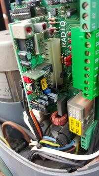

    Mam 3 bramy garażowe Nice Spin 11 oraz bramę RO1000. Do tej pory obsługiwane były za pomocą pilotów BT2K. Niestety jeden z nich zaginął, kupiłem więc pilota ON4E, bez problemów wgrałem do Spinów, do RO1000 jednak za nic wgrać nie mogę.
    Przed zakupem sprawdziłem czy pilot One będzie kompatybilny z bramą SPIN (do której nie dało się zaprogramować zapasowego pilota BT2K ), sądziłem więc, że z bramą przesuwną też będzie działał.
    Zastanawiam się czy nie wymienić radia w RO1000 na jakieś inne np. FLOR, tylko czy w tym przypadku stare piloty BT2K będą działały?
    Płytka NICE SPIN
    Nice Spin 11 i Ro1000 - jak zaprogramować pilota ON4E do bramy RO1000?
    Płytka RO1000

    Do RO1000 możesz ( zresztą nie masz wyjścia bo złącze radia jest stareńkie i pasuje tylko do Flo/ Bio) podpiąć na kabelkach zewnętrzny odbiornik zgodny z Flor ( i nowymi ONE. Zasilanie radia - 3 i 6 centrali, styki sterujące z radia - 3 i 4 centrali - patrząc na kabelki coś masz tam już podłączone, może jakiś odbiornik? czy przycisk ścienny?). Stare piloty z racji wpiętego stargo odbiornika dalej będą działać.

    Tak, kable idą do otwierania przyciskiem w domu. Firma która to zakładała spieła kable 7,9,10 razem i na 11 jest otwieranie krok po kroku czyli otwieraj > zatrzymaj > zamykaj > zatrzymaj. Kupiłem i założyłem radio OX2 Nice i działa. Pod 5 i 6 zasilanie, 7 i 11 para białych kabli do otwierania krok po kroku.
