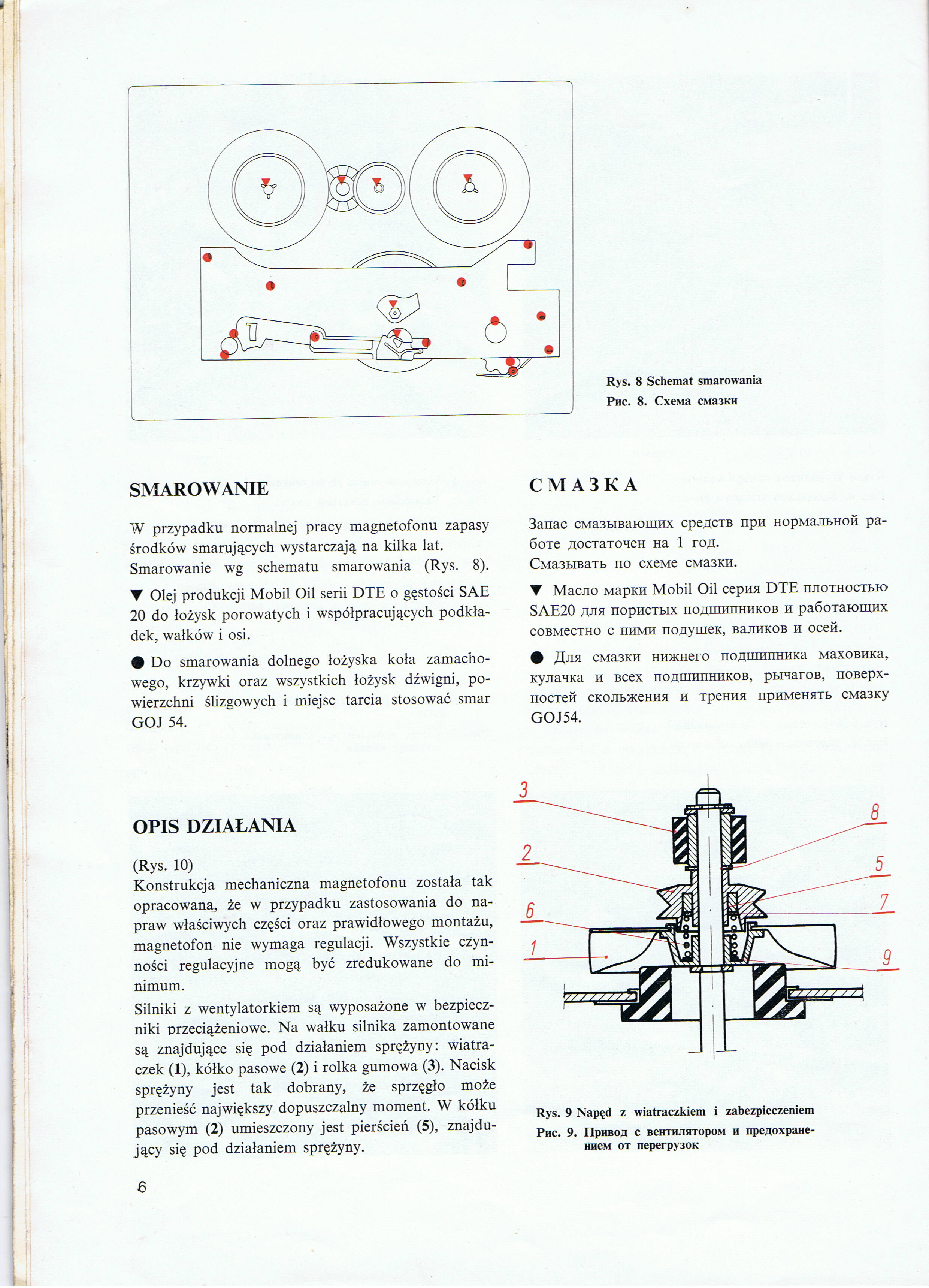

    O jakie sprzęgło chodzi? Bo na osi silnika jest patrząc od samego dołu. Podkładka, wiatraczek, podkładka, sprężyna, plastikowe kółeczko na którym jest pasek oraz gumowa tulejka (po jej wymianie a udało mi się takową zdobyć uwertura przewija w lewo :-) )

    O jakie sprzęgło chodzi? Bo na osi silnika jest patrząc od samego dołu. Podkładka, wiatraczek, podkładka, sprężyna, plastikowe kółeczko na którym jest pasek oraz gumowa tulejka (po jej wymianie a udało mi się takową zdobyć uwertura przewija w lewo. :-) )
    Dobrze patrzysz. Pomiędzy tuleją, kółkiem, a osią jest sprzęgło cierne.
    Łatwo je przeoczyć bo wszystkich funkcji tego całego zespołu nie daje skojarzyć po wyglądzie a na pewno trudno początkującemu skojarzyć ze sprzęgłem.
    Sprężyna zapewni odpowiedni nacisk powierzchni ciernych. Zaś podkładki, powierzchnie mają przenieść moment obrotowy ograniczony do maks. wartości.
