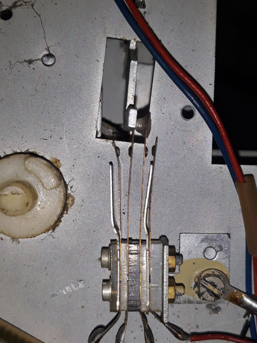

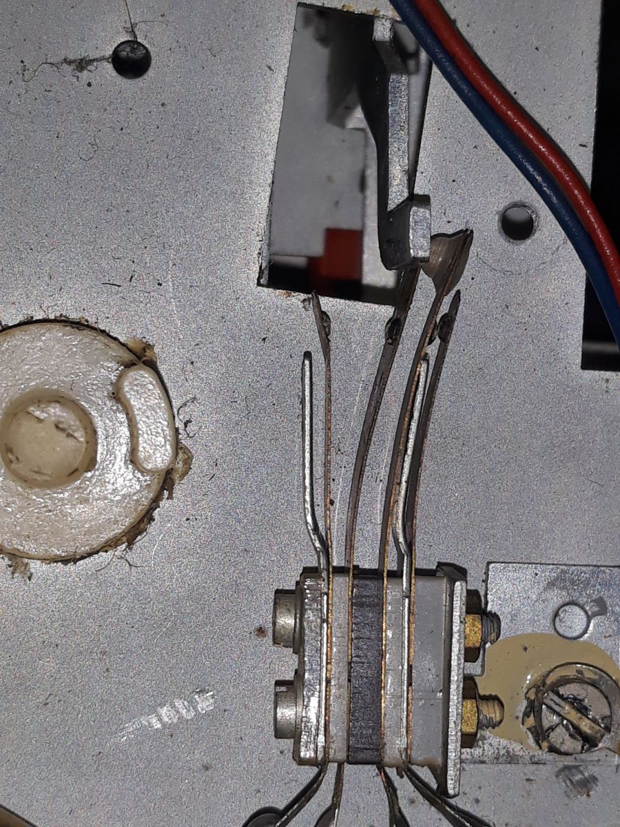

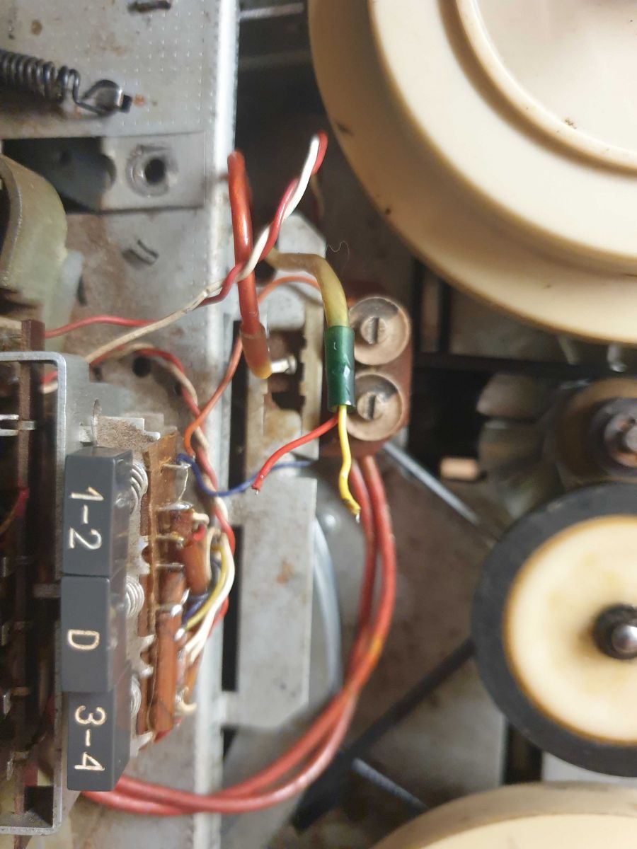

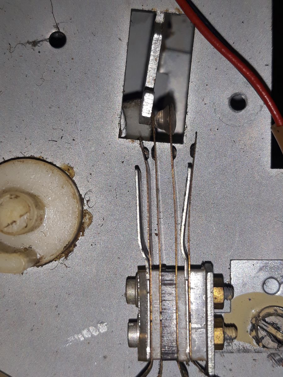

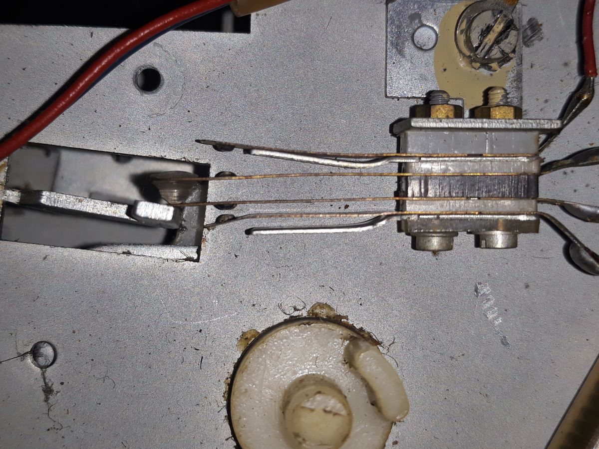

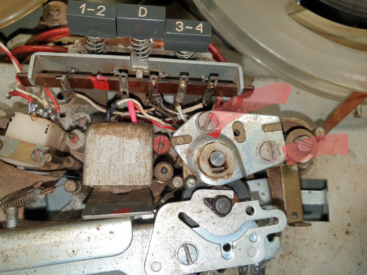

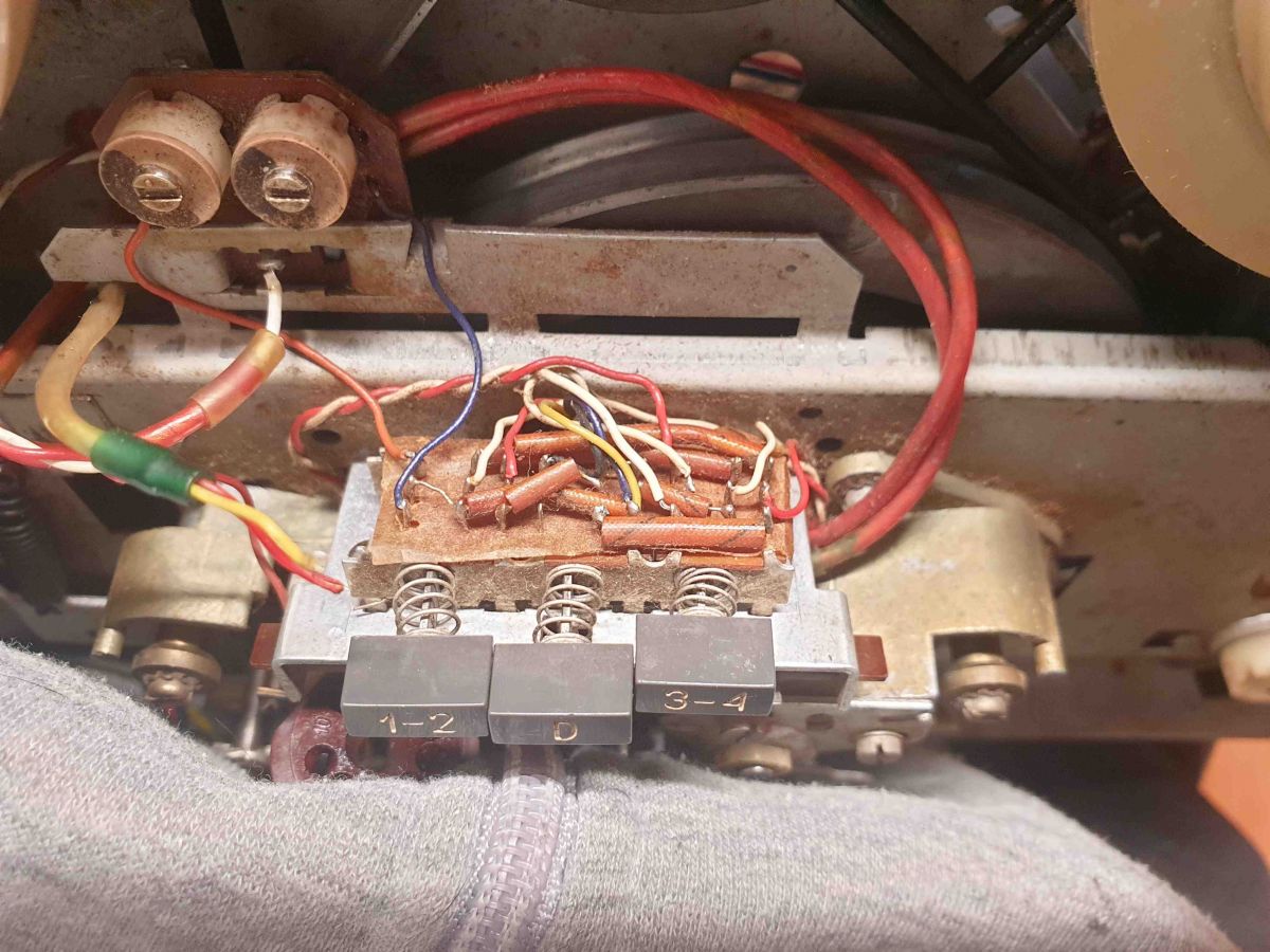

    Witam wszystkich.
    Mam pytanie odnośnie ZRK 140. Dostałem go do wymiany pasków po tym, jak syn właściciela próbował zrobić to samodzielnie. Cała mechanika była w proszku, a także były porwane kable. W końcu udało mi się złożyć to do kupy i polutować. Zostały mi dwa kable od głowicy, ale nie mogę dojść, gdzie były przylutowane. Jest jeszcze kwestia styków, które znajdują się pod pokrętłem zmiany trybu pracy. Nie wiem, czy ten metalowy wychwyt jest w odpowiedniej pozycji?
    Zbliżenie na mechanizm magnetofonu ZRK 140 z przewodami i stykami. Detale mechanizmu magnetofonu ZRK 140 z widocznymi kablami i komponentami. Zbliżenie na wnętrze urządzenia ZRK 140 z widocznymi kablami i pokrętłem. Wnętrze magnetofonu ZRK 140 z widocznymi kablami i mechanizmem. Zbliżenie na wnętrze urządzenia z widocznym okablowaniem i elementami elektronicznymi.
    Od której głowicy? Są dwie - uniwersalna i kasująca.
    Czy zaznaczyłeś je na zdjęciu? Załączone zdjęcia obrazują okolice przełącznika ścieżek.

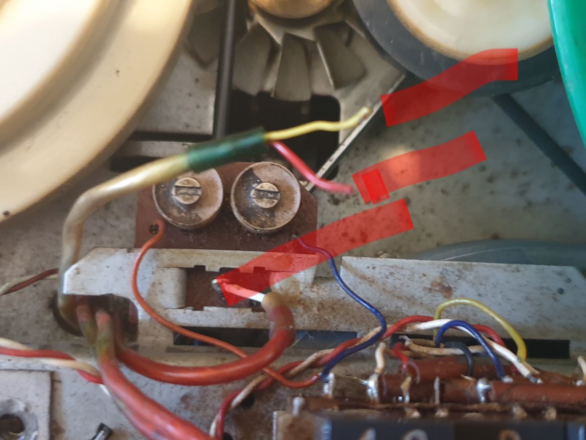

    Ocena: 16

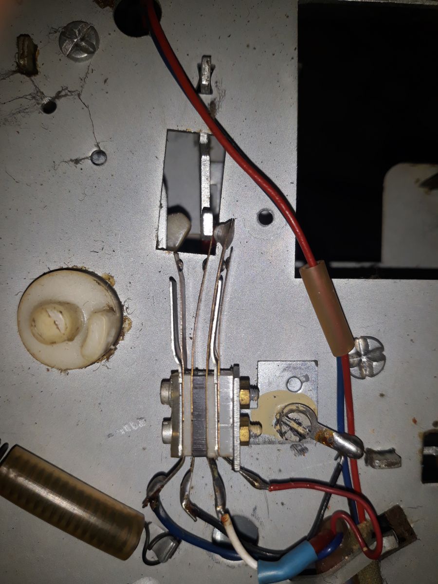

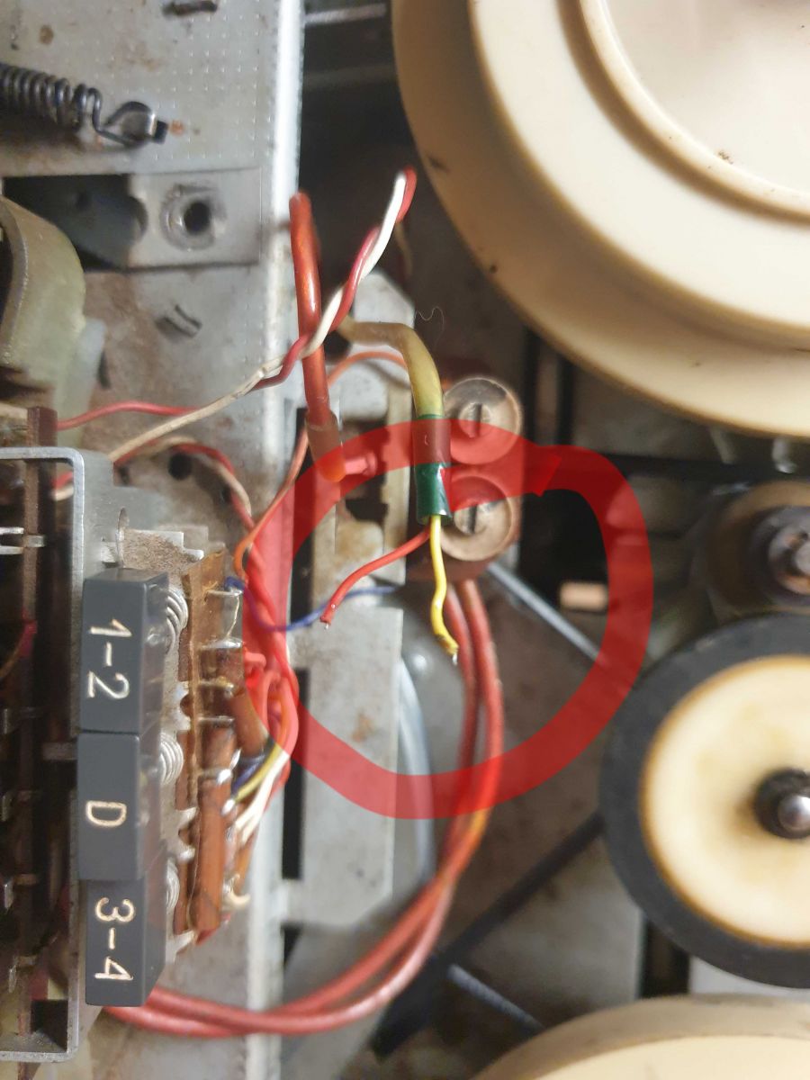

    Przewody żółty i czerwony przy przełącznikach 1-2, D, 3-4. Wnętrze urządzenia elektronicznego z widocznymi kablami w różnych kolorach. Witaj W.P. wcześniej na zdjęciu nr. 4 są widoczne dwa kable żółte i czerwony. Napisałem "od głowicy", ale chyba trochę wprowadziłem w błąd kolegów, ponieważ kabelki są koło przełączników 1-2 D 3-4, a same kabelki od głowic są przylutowane. Kableki, o których mowa, idą do tylnej wtyczki nr. 3. Jest jeszcze biały kabel, który już przylutowałem pomiędzy dwoma rezystorami ceramicznymi.

    Wygląda na to, że to przewody odpowiedzialne za prąd podkładu do zapisu.
    Białym dochodzi sygnał generatora na trymery (te 2 białe walcowate), a czerwonymi od trymerów do przełącznika ścieżek.
    Mimo wszystko bez tego połączenia odtwarzanie powinno być prawidłowe. To działa tylko podczas zapisu.
    Ps. Robię wszystko, żeby nie schodzić do komórki i nie rozbierać swojego zabytku.
    Wg schematu pin 3 gniazda 3 - b3 i h3, pin 5 - a3 i g3, pin 4 - na R33 2.7k

    Kiedy dotykam kabli przy przełączniku ścieżek w głośniku, brumi, więc sygnał idzie na głośnik
    XBaracudAX napisał:
    Kiedy dotykam śrubokrętem, nie słychać żadnego brumienia.
    W takim razie nie ma połączenia pomiędzy przełącznikiem ścieżek a głowicą.

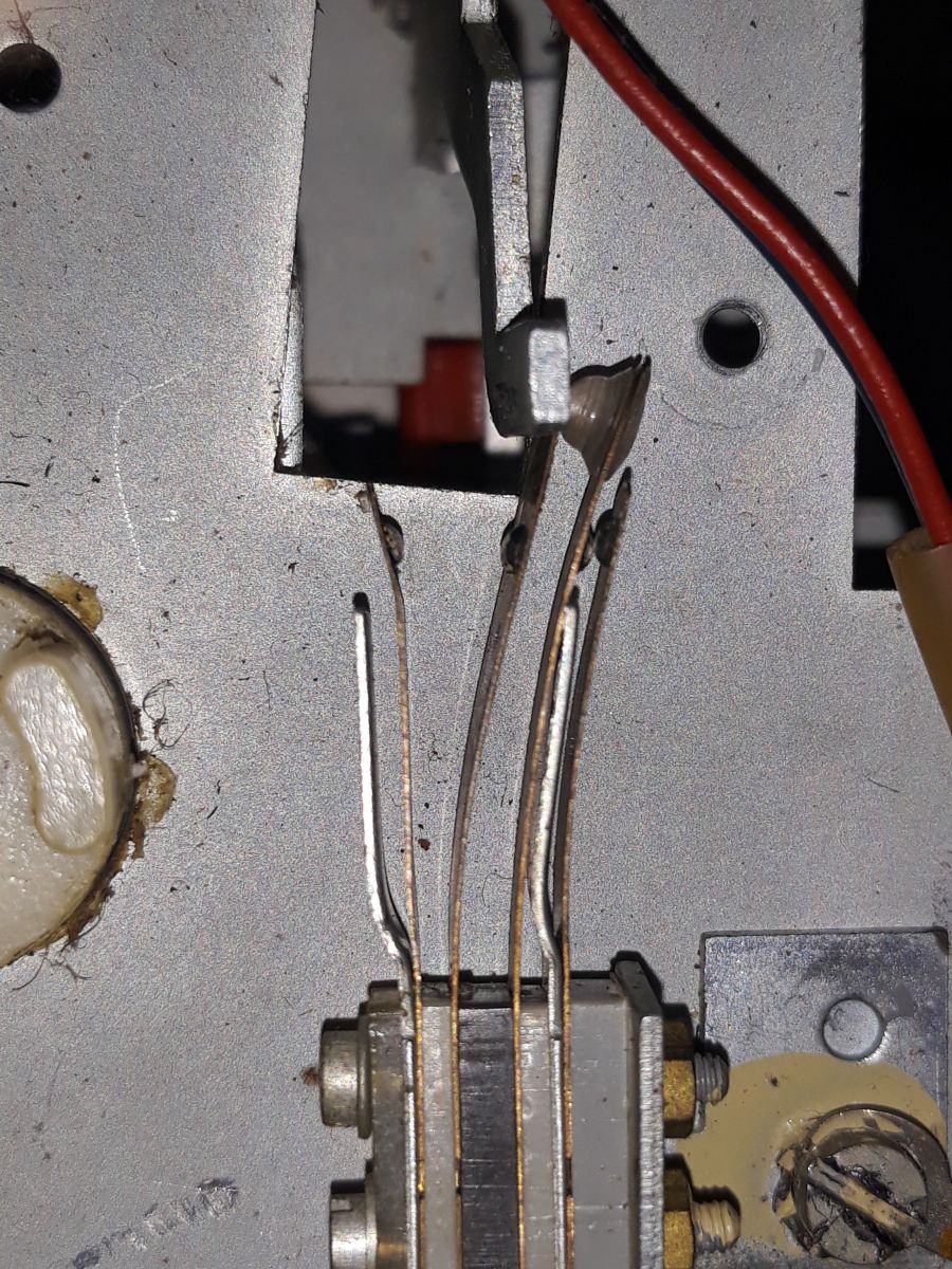

    Warto też wrócić do zespołu styków pod spodem, widocznych na 2 pierwszych zdjęciach w #1.
    To blokada toru audio podczas położenia STOP i przewijanie. Podczas PAUZA i PLAY tor audio ma być drożny. Trzeba tu od tego zacząć, chociaż skoro piszesz, że po dotknięciu do ekranującej obudowy głowicy przydźwięk nieznacznie maleje to chyba tu jest dobrze.

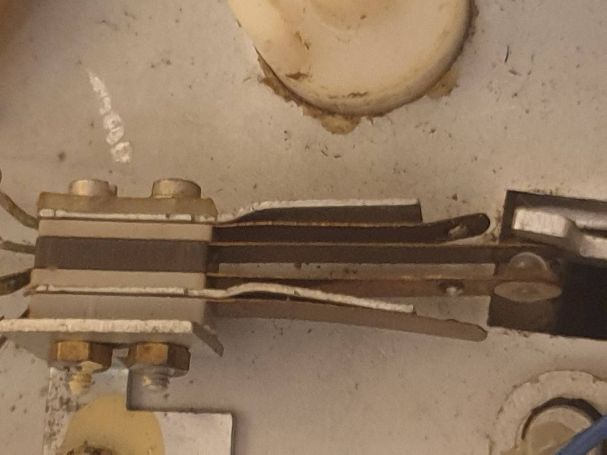

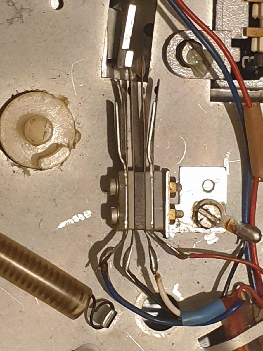

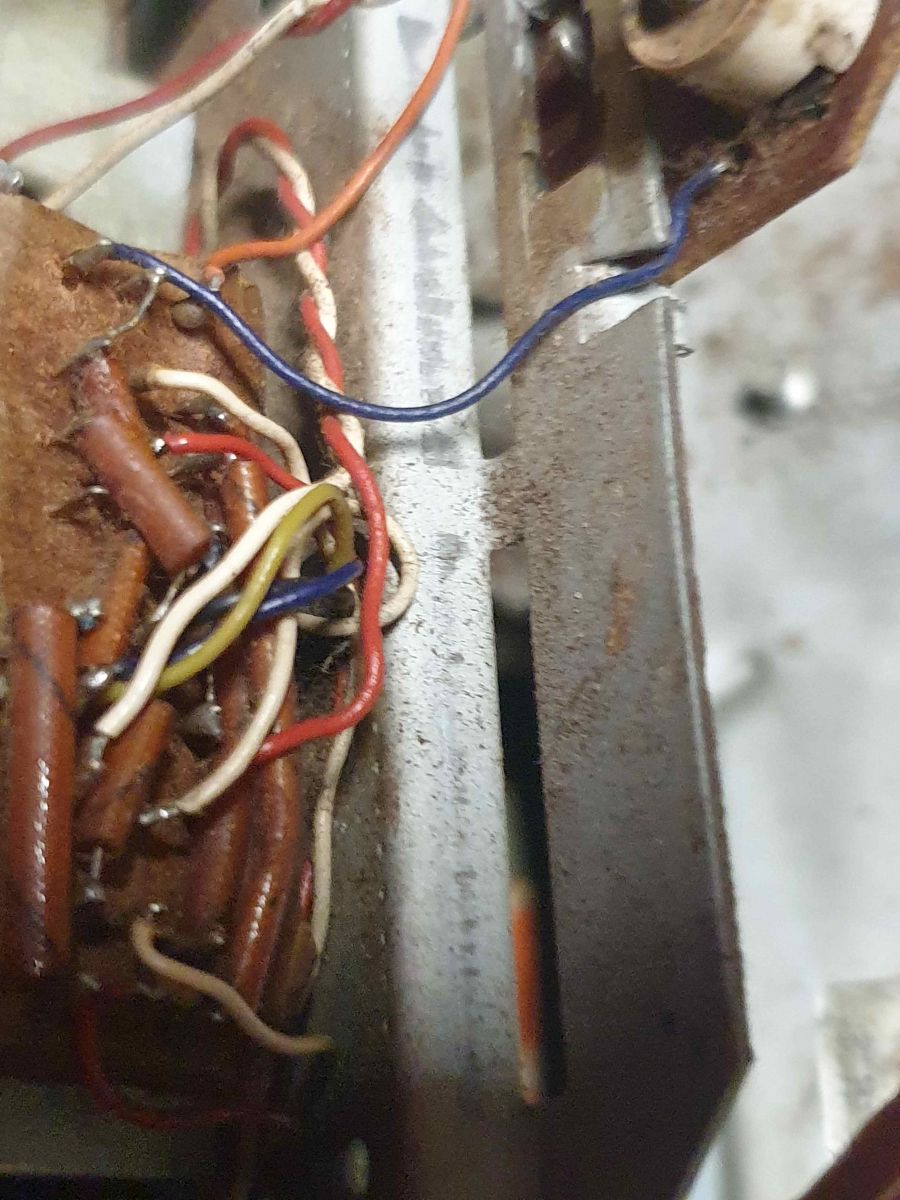

    Witaj W.P. U mnie to wygląda tak. Notatka na żółtej kartce z instrukcjami dotyczącymi podłączenia kabli. Przedzwoniłem kable, głowica, selektory - wszystko działa poprawnie. Problem musi być gdzieś indziej. Wiec kabelki powinienem podłączyć do G-3 H3 I A3-G3 tylko nie wiem gdzie ma iść żółty a gdzie czerwony.
    Zbliżenie na części wewnętrzne urządzenia z przewodami i stykami. Co do styków pod spodem pozycje po kolei: 1. stop, 2. pauza, 3. start, 4. Kropka, 5.przewijanie, 6. przewijanie. Zbliżenie na element elektroniczny z przymocowanymi przewodami. Płytka z przewodami i stykami w urządzeniu elektronicznym. Więcejprzelączników z podłączeniem kabli i mechanizmem w urządzeniu elektronicznym. Zbliżenie na wnętrze urządzenia elektronicznego z widocznymi przewodami i elementami mechanicznymi. Zdjęcie pokazujące połączenia kabli na metalowej powierzchni z dwoma drutami, czerwonym i niebieskim. Zbliżenie na część urządzenia elektronicznego z kablami i stykami. Wnętrze urządzenia elektronicznego z widocznym okablowaniem i złączami. Zbliżenie na elementy elektroniczne z przewodami w urządzeniu. Zbliżenie na elementy elektroniczne z podłączonymi kablami. Metalowa część z przewodami elektrycznymi i złączami. Wnętrze urządzenia elektronicznego z widocznymi przewodami i elementami metalowymi.
    Tak to działa.

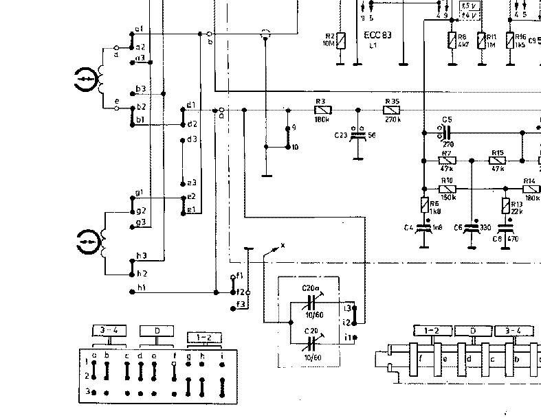

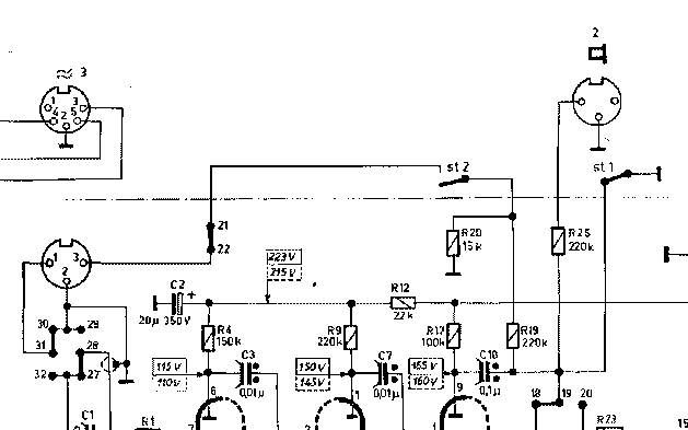

    Styki powinny łączyć się i rozłączać naprzemiennie. Z tego co słyszę z filmiku to chyba jest dobrze.
    Schemat połączeń elektrycznych z zaznaczonym błędem w obwodzie.
    Zamknięty st2 wyprowadza sygnał na wzmacniacz, podobnie w tym czasie otwarty st1 nie blokuje sygnału. To dla pozycji PAUSE i START.
    Przy pozostałych funkcjach jest odwrotnie.
    Musisz sprawdzić połączenia pomiędzy głowicą a przełącznikiem ścieżek.
    Schemat połączeń elektrycznych z zaznaczonym błędem w sekcji g przełącznika.
    Na schemacie jest błąd. Styk sekcji g przełącznika narysowany jest odwrotnie.
    Powinno być połączenie g2 z g3 (zamiast g1 z g2).

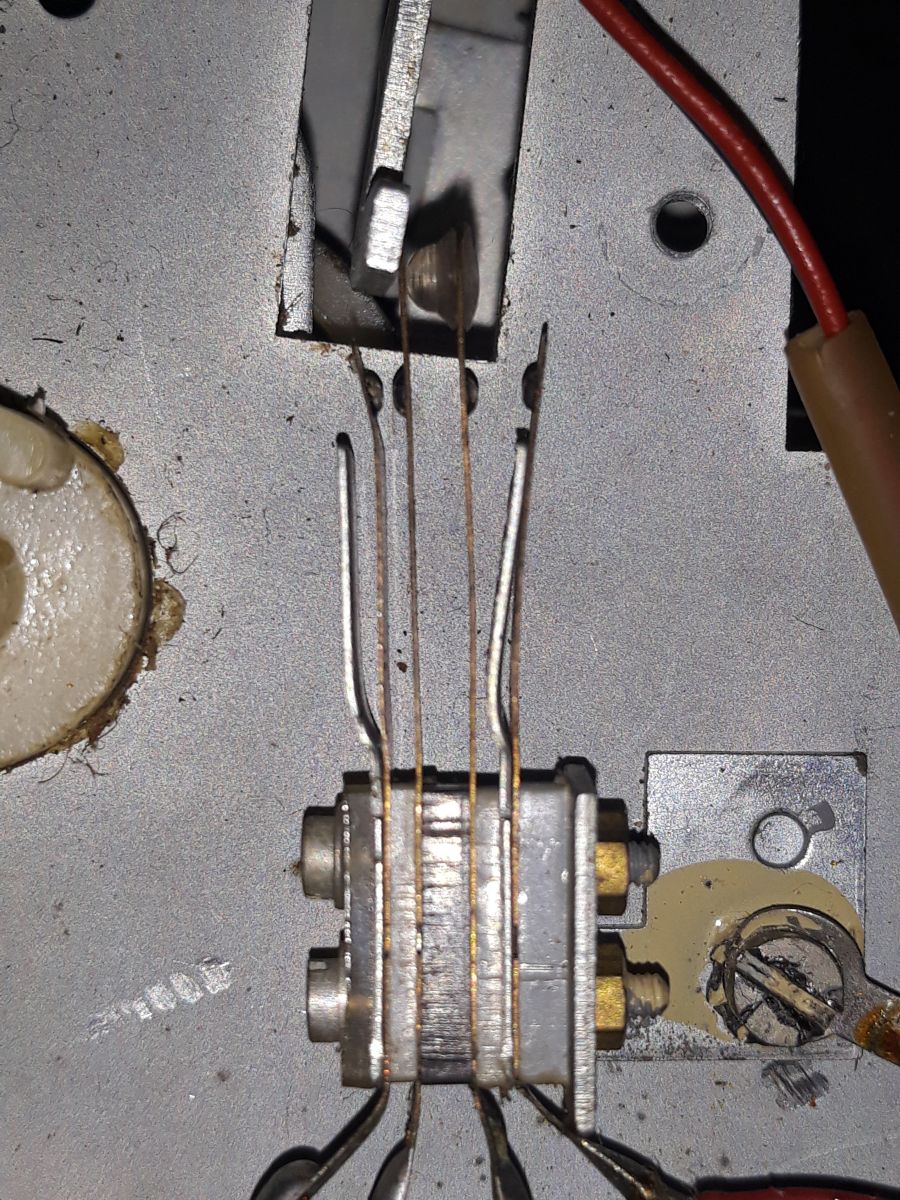

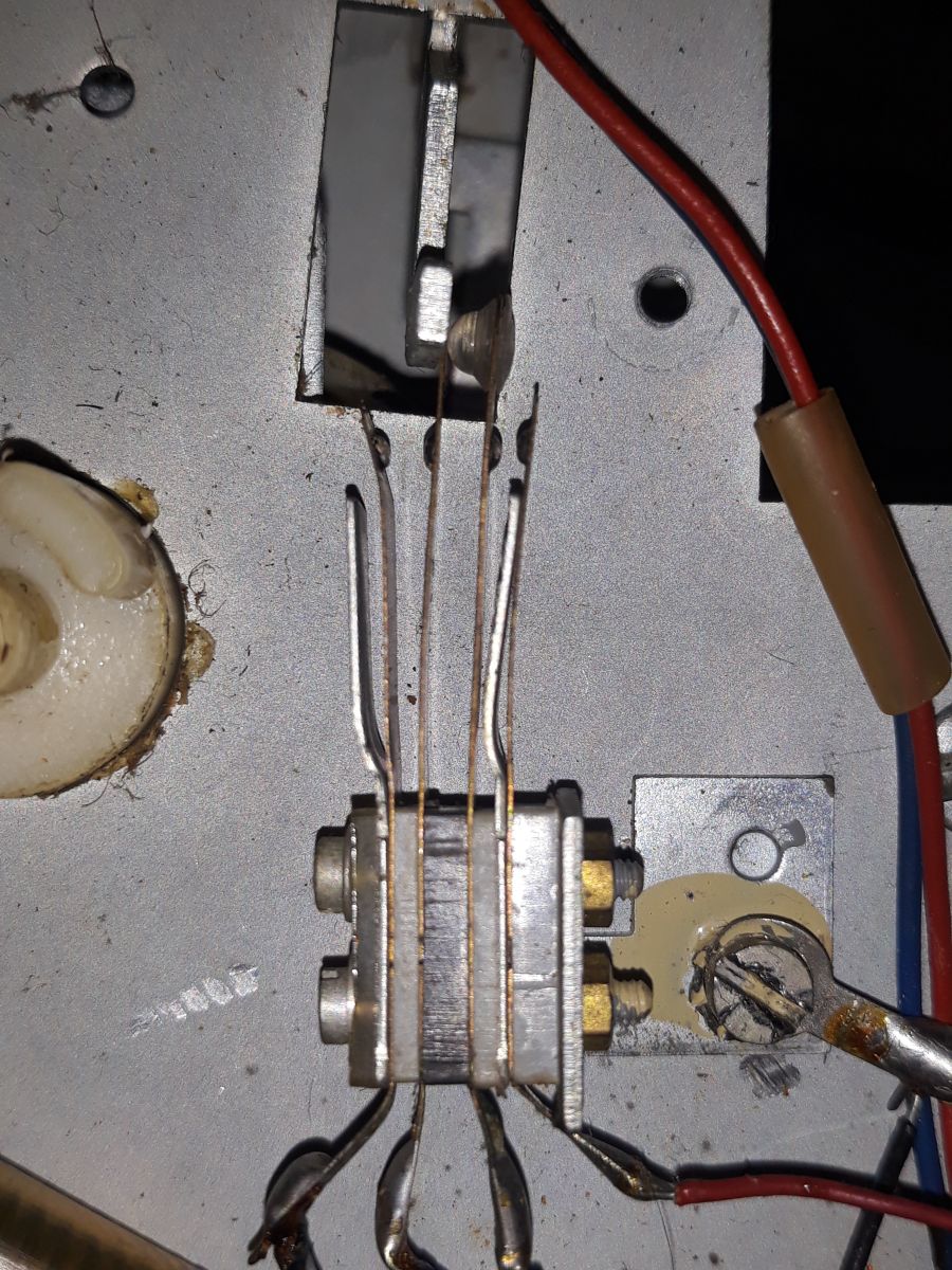

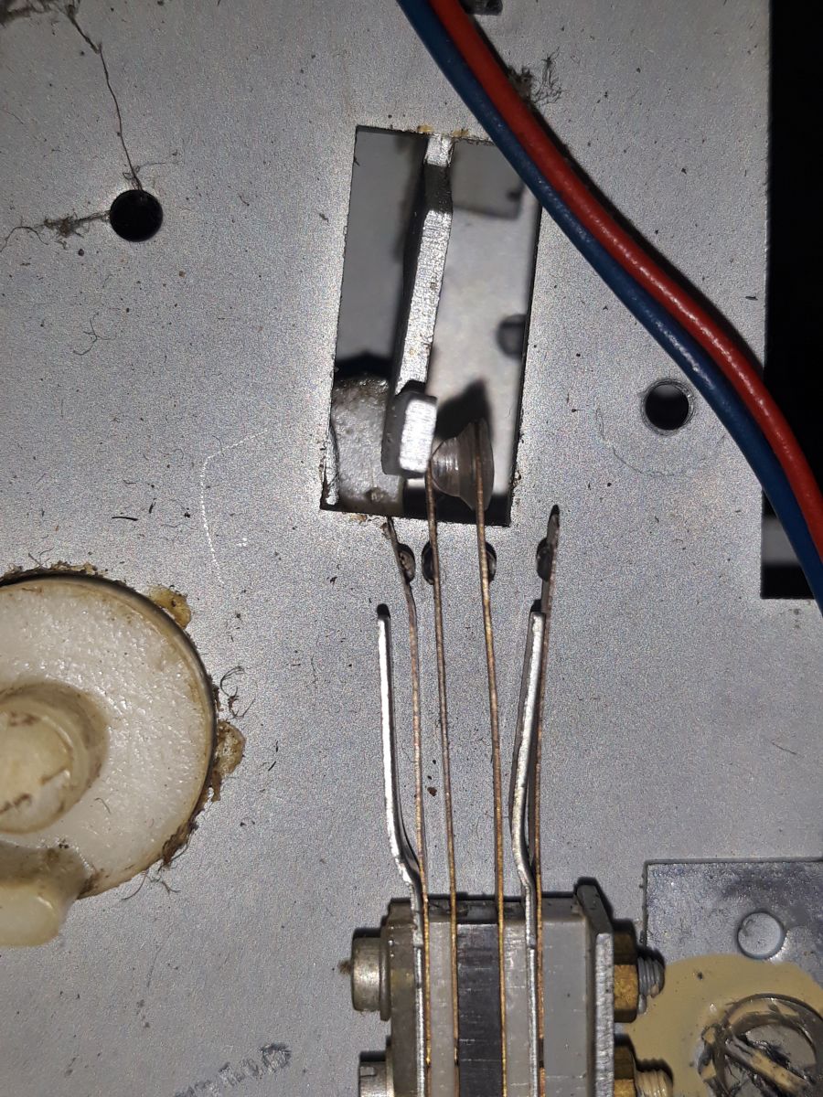

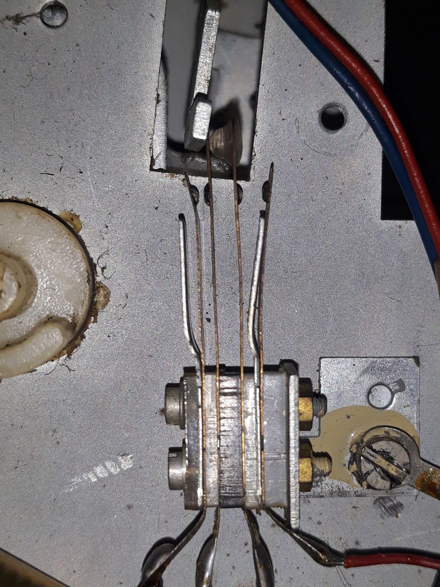

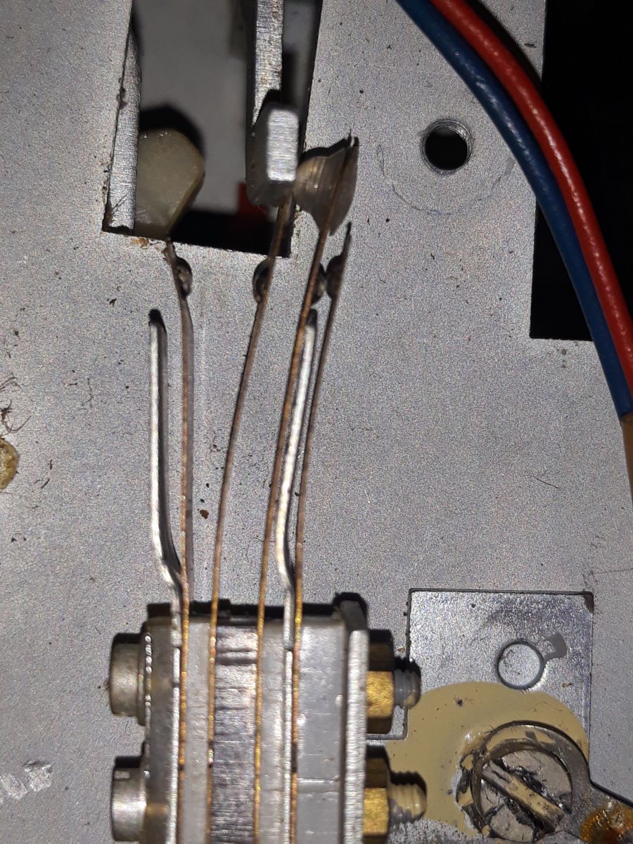

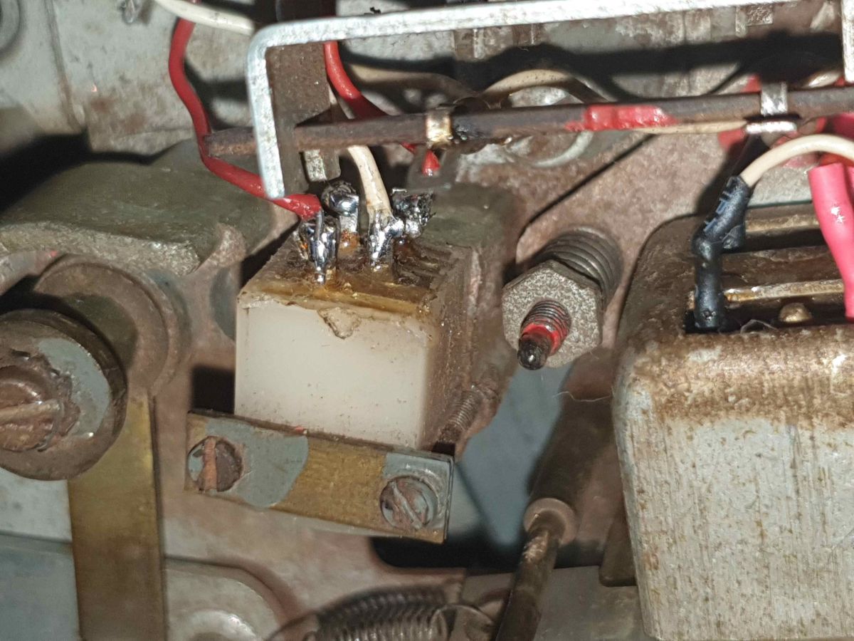

    ZRK 140 - lokalizacja lutowania kabli głowicy i pozycja wychwytu
    >>20956580

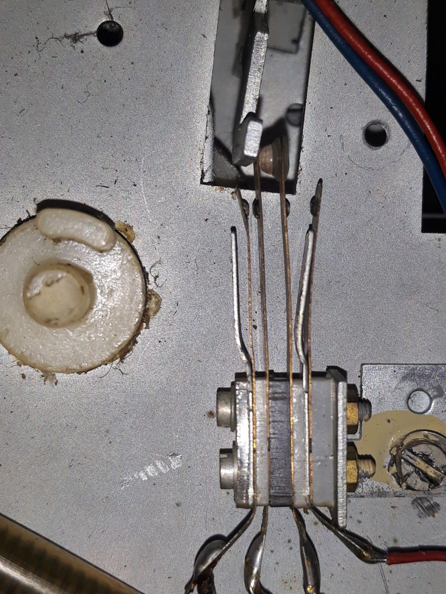

    Witaj W.P. W końcu wziąłem się za ten magnetofon. Oto co zrobiłem: przylutowałem urwane kable, sprawdziłem i przelutowałem wszystkie kable pomiędzy głowicami a selektorem, sprawdziłem przejścia pomiędzy głowicami a selektorem w różnych pozycjach (otwarta, zamknięta), podmieniłem lampę ECC83 (nie mam EM84), wymieniłem elektrolity (oprócz głównego, zamiast 20uF dałem po 22uF, bo takie miałem, i 100uF na wyższe napięcie). Po tej operacji nieznośne buczenie wyraźnie zniknęło, ale nadal nic nie odtwarza. Próbowałem inne taśmy, ale nic się nie zmienia. Dodam, że jak ruszam lampę EM84, to wyraźnie słychać to w głośniku. Wyczyściłem też przełącznik odczyt/zapis. Nie wiem, co mogę jeszcze zrobić. Skończyły mi się pomysły, to moje pierwsze lampy, a zaczynają mi wychodzić bokiem. Naprawiam bardziej skomplikowane rzeczy, odtwarzam ścieżki połowy włosa, a tu niby proste jak budowa cepa, ale jednak to stara szkoła. Nie przerabiałem tego, choć już 42 na karku. Proszę o jakieś sugestie. Pozdrawiam. P.S kiedy dotykam wyprowadzeń głowicy czy selektora nić nie słychać w głośniku.
    IO od tego winieneś zacząć. O ile dobrze zauważyłem, to poprzednio ((na pierwszym filmie) słychać brum podczas dotykania paluchem do wejść na płytkę? Teraz cisza, więc coś zwiera na krótko do masy sygnał.
    A tak w ogóle to ta zabawa miałaby sens, gdybyś miał do tego magnetofonu NOWE i SPRAWNE głowice. Kasująca do śmieci na pewno, a uniwersalna ma taki rów po taśmie, że ja bym się nie odważył założyć na nią taśmy, bo ją po prostu zniszczy/powyciąga, a w najgorszym wypadku porobi na krawędziach falbanki.
    Bez nowych głowic to jeszcze większa "sztuka dla sztuki" niż obecnie.
    A tak w ogóle - sprawdzałeś głowice czy mają przejście? To najbardziej prozaiczna przyczyna może być. Wyprowadzenia cewek z głowicy (te szpilki do których polutowane dopiero są kabelki) trzymają się w żywicy epoksydowej, a ta pod wpływem temperatury staje się płynna - pin się rusza a drucik cewki do niej przylutowany (wewnątrz zalewy żywicznej) urywa... Te głowice trzeba umieć lutować- trzeba to robić szybko i tak by nie poruszyć tych wyprowadzeń (np. naciskając zbyt mocno grotem lutownicy). Nie mówię, ze to Tobie się udało, ale z tego co widzę ten magnetofon miał solidne przejścia za sobą u poprzedniego właściciela...

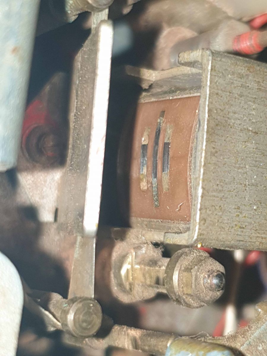

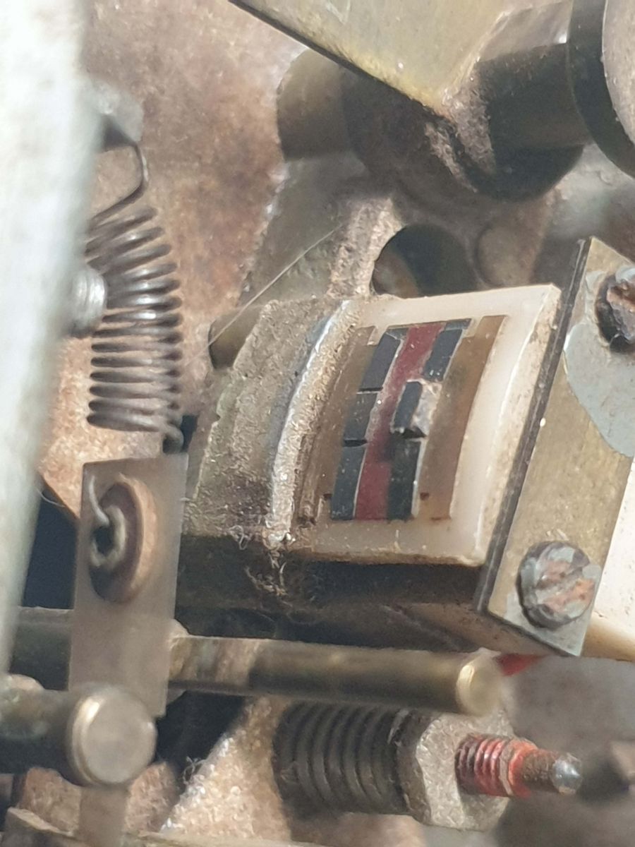

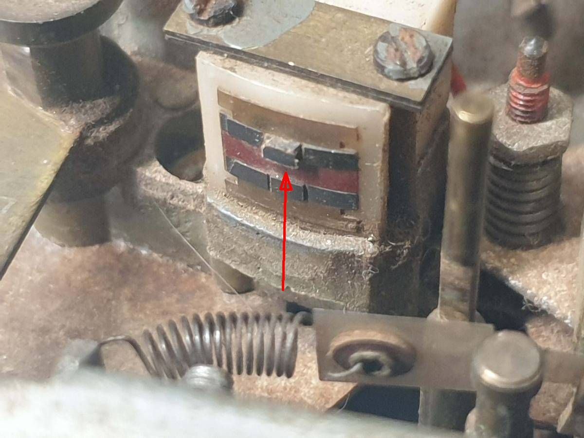

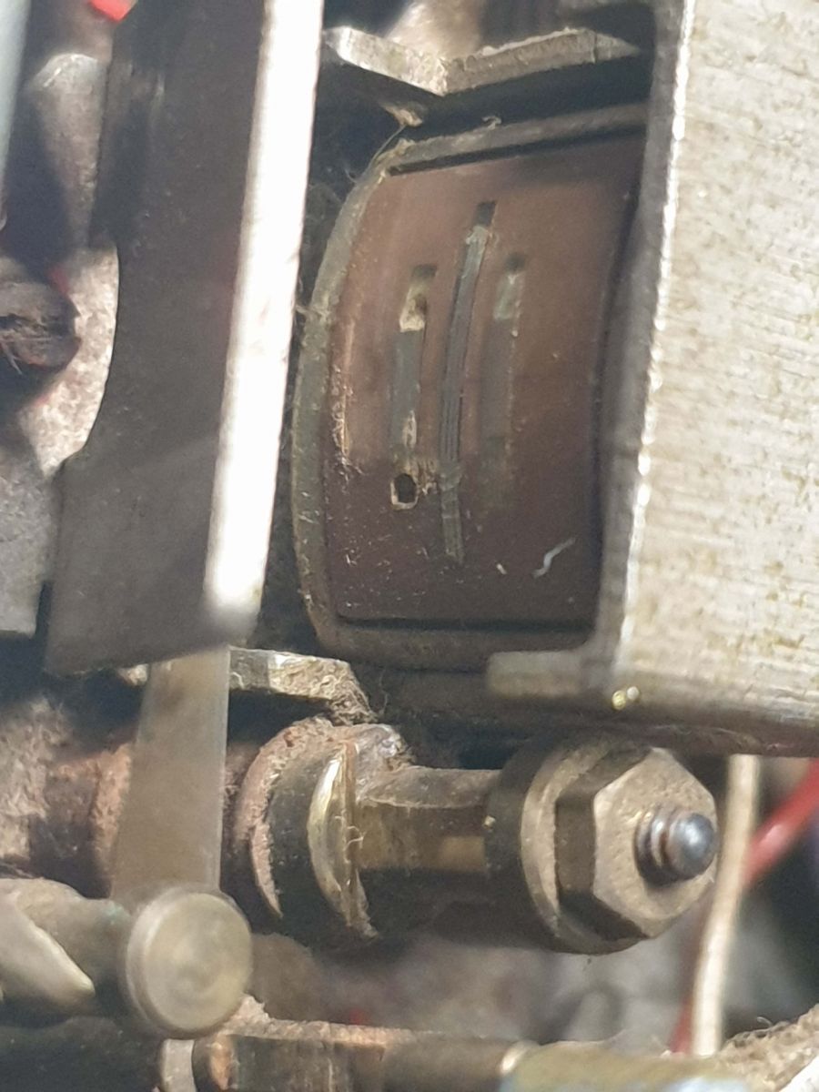

    Właśnie obrabiałem zdjęcie Zbliżenie na część mechanizmu magnetofonu z wysuniętym nabiegunnikiem. jak Kolega 398216 Usunięty wyartykułował moją myśl. Rzeczywiście przeleciały przez niego kilometry taśmy.
    Mój staruszek obchodził niedawno 54-te urodziny. Próbowałem w ubiegłym roku posłuchać czegoś z zamierzchłej przeszłości ale czas zmienił przyzwyczajenia. Znalezienie czegokolwiek na taśmie to niezły trening wytrzymałości nerwowej :)
    Ps. Zachodzę w głowę jak ten nabiegunnik mógł się wysunąć? Czy nie poszarpał taśmy?

    A tak właściwie, to powinieneś był zacząć od oczyszczenia styków przełącznika funkcji na płycie drukowanej. Wystarczy użyć środka usuwającego patynę z powierzchni styków. Dobrze do tego nadaje się Kontakt 60.
    To samo dotyczy przełącznika ścieżek.
    Na tej folijce ze sprężynką, dociskającej taśmę do czoła głowicy, na wysokości nabiegunników powinna być naklejona poduszeczka filcowa.
    Dzięki temu taśma nie odsuwa się od czoła nabiegunników.

    Obie głowice są zalewane żywicą po wstępnym złożeniu (i tej nazwy będę sę trzymał - WSTĘPNYM). Często zarówno same rdzenie (zarówno te w uniwersalnej z permaloju jak i te ferrytowe w kasującej) były źle ustawione lub przesunięte względem siebie tak, że jedna połówka głowicy miała dwa razy silniejszy sygnał niż druga. Czasem skosy w obu połówkach były równmież przesunięte co z kolei powodowało, że po ustawieniu w jednym kanale poprawnego skosu zamiana ścieżki powodowała że na drugim kanale wysokich nie było w ogóle. Standardem były też bańki powietrza (stąd te dziury w czole głowicy) bo nie chciało się (albo nie było jak... :) ) odessać powietrza z żywicy przed jej stwardnieniem. W efekcie w taki krater wpadały wszelkie syfy z taśmy aż w końcu robił się z tego wzgórek który pięknie zaginał taśmę. Znalezienie jednej głowicy która była by pozbawiona tych ewidentnych wad produkcyjnych to wówczas przebranie około dziesięciu głowic z czego i tak ta znaleziona miała różnicę indukcyjności pomiędzy połówkami taką, że ustawienie w obu ścieżkach względnie podobnego jakościowo sygnału było fizycznie niemożliwe. O ile jeszcze w magnetofonach mono można było (bo nie było innego wyjścia) przymknąć oko na takie niedokładności, to w stereofonicznych już nie - stąd też mocno zaniżone parametry magnetofonów jakie można było zmierzyć faktycznie (i duże dopuszczalne różnice w instrukcji serwisowej)...
    Dlatego mój poprzedni wpis zakończyłem uwagą o konieczności znalezienia NAJPIERW sprawnych nowych głowic...

    XBaracudAX napisał:
    Czy da się jakoś schować ten wystający kawałek? Właściciel raczej nie będzie nic nagrywał
    To głowica kasująca. Jeśli kaleczy taśmę to można ją wymontować.
    Widzę też, że brakuje sprężyny w postaci uprofilowanego cienkiego płaskownika umocowanego na ruchomej dźwigni, która dosuwa gumowe koło do osi (koła zamachowego) napędzającej taśmę.
    Ta płaska sprężyna ma domykać ruchomą klapkę do metalowej obudowy głowicy uniwersalnej w położeniu PAUSE i PLAY.
