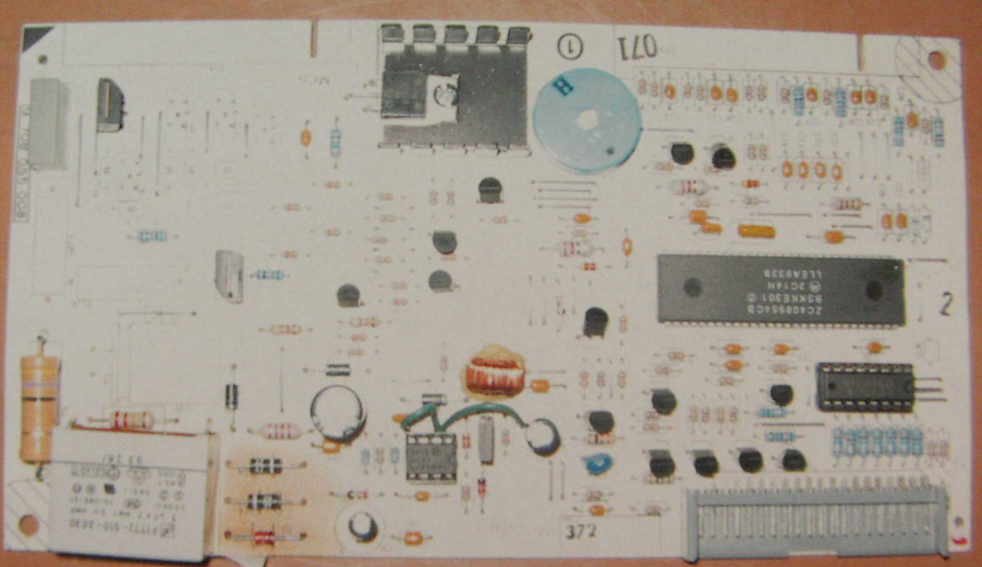

    Witam Wszystkich
    Chodzi o lodówko zamrażarkę j.w. przywiezioną z Niemiec. Programator w części odpowiedzialnej za lodówkę wyświetla błąd E2. Ktoś zamienił przewody na elektrozaworze przy sprężarce i teraz urządzenie w całości stało się zamrażarką.
    Sensory znajdujące się w obydwu komorach są raczej sprawne tzn. reagują na zmianę temperatury. Moduł sterujący to Bosch typ 9708050 sterowany procesorem ZC-408954CB. Czy ktoś wie czego dotyczy ów błąd? Co można zrobić w tej sytuacji poza wymianą modułu?

    Nie wiem ile jest czujek w tym urządzeniu, ale te do których jest dostęp od środka (lodówki i zamrażarki) są sprawne.
    Sprawdziłem w necie, nie znalazłem takiego modułu.
    Gdzie można to dostać, ewentualnie może jakiś schemat?
    załączam zdjęcie modułu
