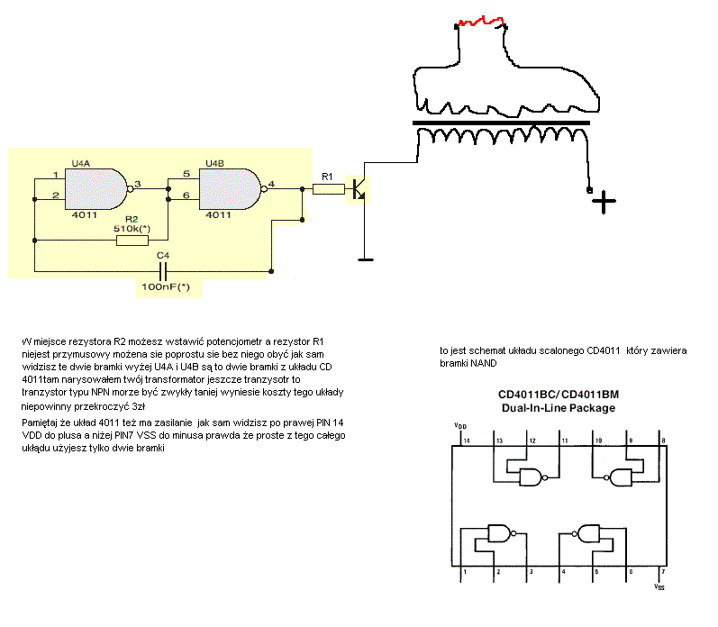

  • #22 1557537
    kopojno
    Posty: 131
    Ocena: 32
    a czy jako ta zmieniarka może być coś takiego (oczywiście bez transformatora)??
    • Jak zbudować elektryczny poganiacz do zwierząt? Szukam schematu. paralizator.GIF (20.96 KB) Musisz być zalogowany, aby pobrać ten załącznik.
  • #23 1557551
    saper3791
    Poziom 19  
    Posty: 261
    Pomógł: 26
    Ocena: 14
    Moze byc . Zamiast transformatorka podpinasz cewke i dobierasz tranzystor , ktory wytrzyma prad plynacy przez cewke .

    Oto rysuneczek tego co mam na mysli .
    Przypuszczalnie uzyskasz czestotliwosc na przekazniku okolo 30-60Hz i to w zupelnosci wystarczy by iskra na wyjsciu cewki byla prawie "stala" - odpowiada to okolo 1800-3600 obrotow silnika (???) . Zwroc uwage na prad , ktory wytrzymuje styk przekaznika - nie powinien byc mniejszy niz 5 Amper bo zbyt szybko wypali sie . I jesli odpowiada to Twoim wyobrazeniom to powinno dzialac dosc niezawodnie . Jedyny problem moze stanowic zasilanie - nie mysl , ze bateria z radyjka wytrzyma dlugo prace z tym urzadzeniem - jestes skazany na prace z akumulatorem - pobor mocy moze dochodzic do 40 Watt ( cewka zaplonowa w samochodzie potrzebuje wiecej niz 50 Watt ) .
    Pozdrawiam .
    • Jak zbudować elektryczny poganiacz do zwierząt? Szukam schematu. Unbenannt.gif (3.37 KB) Musisz być zalogowany, aby pobrać ten załącznik.

  • #29 1561437
    saper3791
    Poziom 19  
    Posty: 261
    Pomógł: 26
    Ocena: 14
    Oj , ojjjj , ojjjojojooojj . A co tam jest do opisywania ??
    Ta czesc z prawej strony to ta cewka zaplonowa - posiada kontakt "masa" , "plus" ( podlanczane do przerywacza ) , i wyjscie gdzie jest kabelek prowadzacy do swiecy .
    To cos z lewej strony , na dole to cewka przekaznika .
    Te "rzeczy" z trzema kropkami to kontakty przekaznika . Trzeba je tak podlaczyc by styki zasilajace cewke przekaznika byly w stanie spoczynku zwarte !!! Bo inaczej nie zacznie to wszystko dzialac . Kontakty zasilajace cewke zaplonowa trzeba tak podlaczyc by dopiero zwieraly sie gdy "kotwa" ( ruchoma czesc przekaznika ) zostanie przyciagnieta do dolu .
    Naprawde nie wiem co moge jeszcze do opisu dodac - chyba jedynie to , ze do kontaktow zasilajacych cewke zaplonowa powinienes tez podlaczyc kondensator ( okolo 22nF ) taki jak originalnie w komarku jest na przerywaczu zaplonu .
