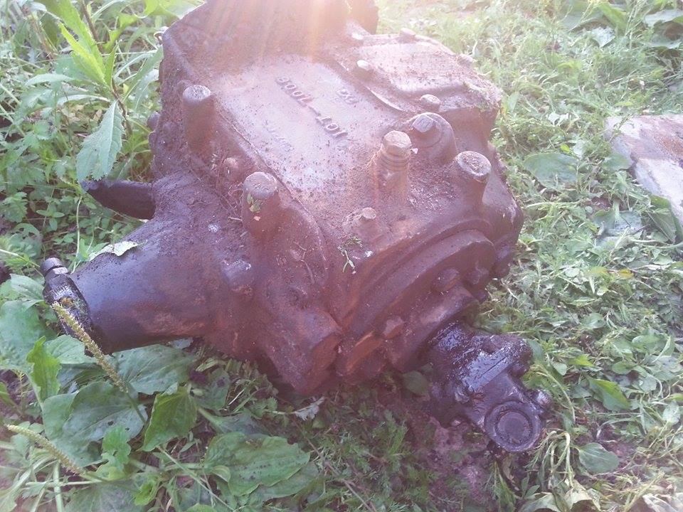

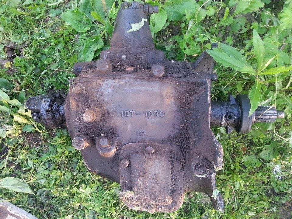

    Witam, jak w temacie. Posiadam traktorek sam którego nie ja robiłem. Ostatnio sypła się skrzynia biegów, a ja nie mogę zidentyfikować z jakiego pojazdu została ona zabrana. Proszę o pomoc za którą z góry dziękuję.

    jeśli dobrze kojarze to może byc 3-biegowy żuk ewentualnie od taczki z silnikiem motopompy nazywanej kiedyś koniami gomułki

    Nie jest to skrzynia z Żuka.

    Witam.Tak na oko wygląda jak z Tarpana.Ręki nie dam sobie obciąć.Miałem kiedyś ,początek lat 70 -tych starą WOŁGĘ ,biegi przy kierownicy, trzy do przodu + tył.Zamontowałem skrzynię z Tarpana, wieloklin na wale napędowym ,trzeba było skrócić, i biegi w podłodze .To był luksus ,(na te lata ).A.O.

    Tarpan i żuk to te same skrzynie, i żadna nie miała tego dekla na 6 śrub, gdzie przeważnie była montowana przystawka odbioru mocy.
    Inny był też dekiel-inaczej wychodził drążek wybierka biegów. Brak też na niej miejsca na zamontowanie elementów bębnowego hamulca ręcznego.

    Romek, przestań, żadna ruska skrzynia, widzisz tam napis IGT, I otraz T to jeszcze może, ale G to jaka cyrylica?
    Skrzynia wygląda na starą, ale ciekawą sprawą są śruby mocujące tuleję łozyska wyciskowego- na klucz wpustowy. A więc skrzynia z końcówki lat 70 najwcześniej.

    No i rozwiązała się zagadka ;) skrzynia biegów pochodzi z pojazdu o nazwie " LUBLINEK" nie chodzi o lublina. Dziękuję wszystkim za pomoc i myślę, że temat do zamknięcia. ;) Pozdrawiam wszystkich ;)
