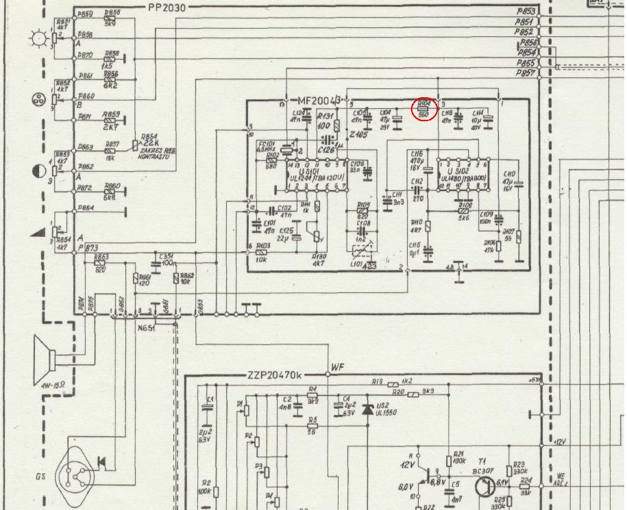

    Witam. Posiadam wzmacniacz głosu z telewizora Unitra WZT. Oczywiście udało mi się go uruchomić ALE; w owym wzmacniaczu przeraźliwie nagrzewa się scalak UL1480 obudowany blaszką jak domek Chomika aż idzie z niego swąd :-) Nie spalił się na szczęście. Na płytce zasilanie podłączam pod piny pod spodem płytki od prawej to 3 ( - ) i 4 ( + )
    Zasilacz 12V 2A
    Co może być przyczyną takiego nagrzewania się moi drodzy skoro pod pinem 4 razem ze ścieżką wytrawione jest 24V+
    To co by się stało jak bym podłączył owe 24V? Chyba podniósłby się tuman kurzu:-)
    Dodatkowo załączam podobny temat do wglądu z elektrody, jest tam zdjęcie owego wzmacniacza.
    https://www.elektroda.pl/rtvforum/topic773348-30.html
    Podobna sytuacja tyle tylko że tam scalak nie dał rady.
    Moje pytanie to:
    Ile wolt i ile amper potrzebuje ten wzmacniacz i czy zasilenie pod 3 i 4 pinem jest poprawne?

    Jakie oznaczenie płytki , np.: MF2004/1 ?
    Czy jest to kompletna fonia z pośrednią częstotliwością UL 1242-44 ?
    Jak podłączyłeś głośnik? Jaka oporność wewnętrzna?
    https://obrazki.elektroda.pl/48_1245683986.jpg
    To jest przybliżony schemat użytkowy.
    Kwestia jaki masz wmontowany układ scalony, podaj pełne oznaczenie z natury.
