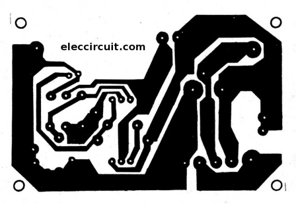

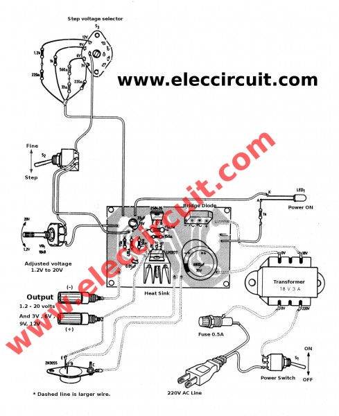

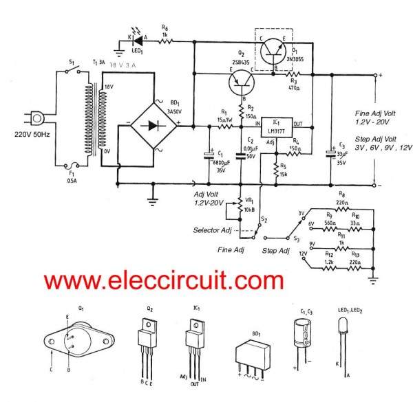

    Przedstawiam ci schemat zasilacza dla radioamatora. Twój transformator idealnie podchodzi dla użycia.Jest możliwość regulacji napięcia w granicach 1,2-20V czy mieć stabilizowane napięcie, które zazwyczaj wykorzystują się w praktyce, dla zasilania amatorskich konstrukcji.

    Zasilacz, na początek, wystarczający, ale amatorzy ( i nie tylko ) potrafią robić zwarcia i inne błędy przy podłączanych urządzeniach. Trzeba byłoby dorobić ograniczenie prądu.
    Pytanie, czy autor tematu potrzebuje tylko zabazpieczyć zasilacz na 2-3A, czy potrzebuje regulowany stabilizator prądu?

    Myślę można wykorzystać na wyjściu prosty szybki bezpiecznik 3-4А.To pozwoli nie komplikować schemat.
