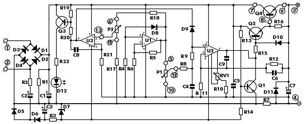

    Dzień dobry,
    Ulubiony zasilacz "zrób to sam": https://www.electronics-lab.com/project/0-30-...-power-supply-with-current-control-0-002-3-a/
    Schemat zasilacza z regulacją napięcia 0–30 V i prądu do 3 A
    Zgodnie z komentarzami z PDF-a (https://www.electronics-lab.com/wp-content/uploads/2015/03/0-30V-0-3A-Bench-Power-Supply-Unit-Troubleshooting-FAQ%E2%80%99s.pdf) transformator o mocy 100 VA to za mało na 3 A (na wtórnym jest zgodnie z naklejką na transformatorze 24 V/4,16 A - transformator toroidalny).
    W związku z tym chciałbym ograniczyć maksymalny prąd wyjściowy przy odkręceniu potencjometru ograniczenia prądowego do 2 A - czy jest na to jakiś prosty sposób (np. dodanie gdzieś jakiego rezystora)?

    OK, dzięki za podpowiedź, początkowo jedyne na co wpadłem to żeby nie zaburzać reszty układu to podmienić P2 z 10 kΩ na coś mniejszego i w szereg dać rezystor, który razem z P2 da 10 kΩ, ale poczytałem i w punkcie 5) jest stałe 11,2 V (2× dioda Zenera 5,6 V). Stąd wyszło mi, że wystarczy podmienić R18. R7 = 0,47 Ω, spadek 1 V da prąd około 2,12 A, co jest OK. Stąd wyliczyłem, że R18 powinienem podmienić z obecnych 56 kΩ na ~102 kΩ, bo:
    U_13 (w punkcie 13, na odkręconym P2) = (P2/(P2 + R18))
    Dla R18 = 102 kΩ:
    (10/(10 + 102)) * 11,2 = 1 V
    Mam akurat rezystory 100 kΩ
    Proszę o popatrzenie, czy to się zgadza, co wyżej napisałem, jak dobrze widzę, R18 ma wpływ tylko i wyłącznie na polaryzację wzmacniacza operacyjnego U3.

    Możesz dać tylko jedną diodę Zenera 5V6, po co dwie?
    Kluczowa jest wartość napięcia z suwaka P2:
    Up2min = (R17+R18+P2) / R17
    Up2max = (R17+R18+P2) / (R17+P2)
    I najlepiej żeby te wartości spełniały
    (Up2min+Up2max)/2 = Up2
    |Up2min-Up2| = |Up2max-Up2| = (1*Up2)/5

    Tam jest jedna zenerka, chodziło mi o:
    The circuit operates as follows: The diode D8 is a 5.6 V zener, which here operates at its zero temperature coefficient current. The voltage in the output of U1 gradually increases till the diode D8 is turned on. When this happens the circuit stabilises and the Zener reference voltage (5.6 V) appears across the resistor R5. The current which flows through the non inverting input of the op-amp is negligible, therefore the same current flows through R5 and R6, and as the two resistors have the same value the voltage across the two of them in series will be exactly twice the voltage across each one. Thus the voltage present at the output of the op-amp (pin 6 of U1) is 11.2 V, twice the zeners reference voltage.

    Zrobiłem, jak pisałem, zmierzyłem napięcie na R7 i wyszło mi, że maksymalny prąd, jaki płynie, to około 2,5 A, może być. Dziękuję za pomoc.
