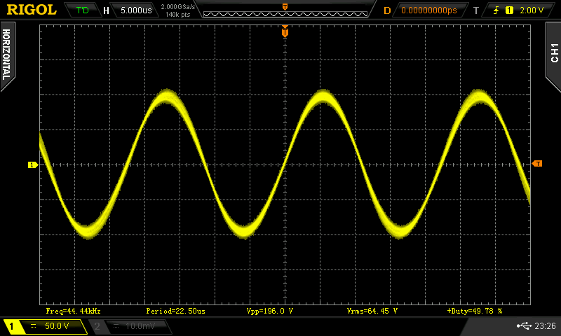

    W mojej obecnej przetwornicy "pędzę" parę trafopowielaczy częstotliwością 44kHz i przenoszona moc spokojnie sięga 500-600W, więc jak widać nie doceniacie możliwości tych traf. :) Na dowód przebieg z pierwotnego:
    Częstotliwość do pastucha na NE555 z trafo WN z telewizora - 150 kHz?
    W trakcie eksperymentów zapuszczałem się nawet do częstotliwości przekraczających 80kHz i nie było problemu.
