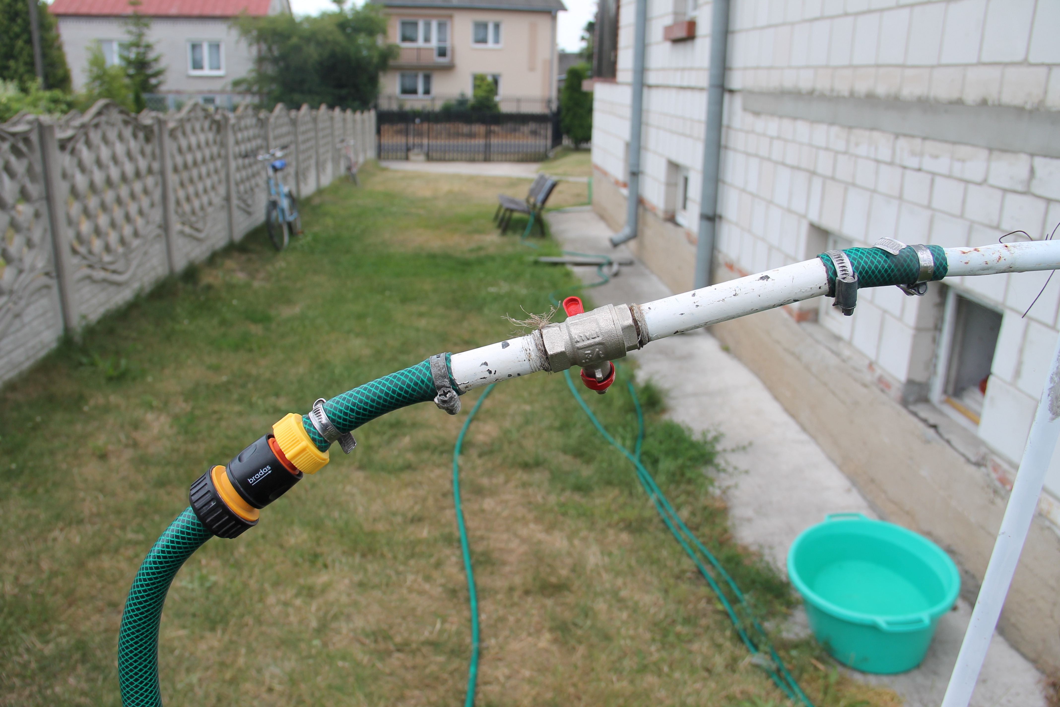

    Temat raczej nie związany z elektroniką, ale myślę że pomoże każdemu co ma choć odrobinę miejsca w ogródku i węża ogrodowego w mordercze upały.

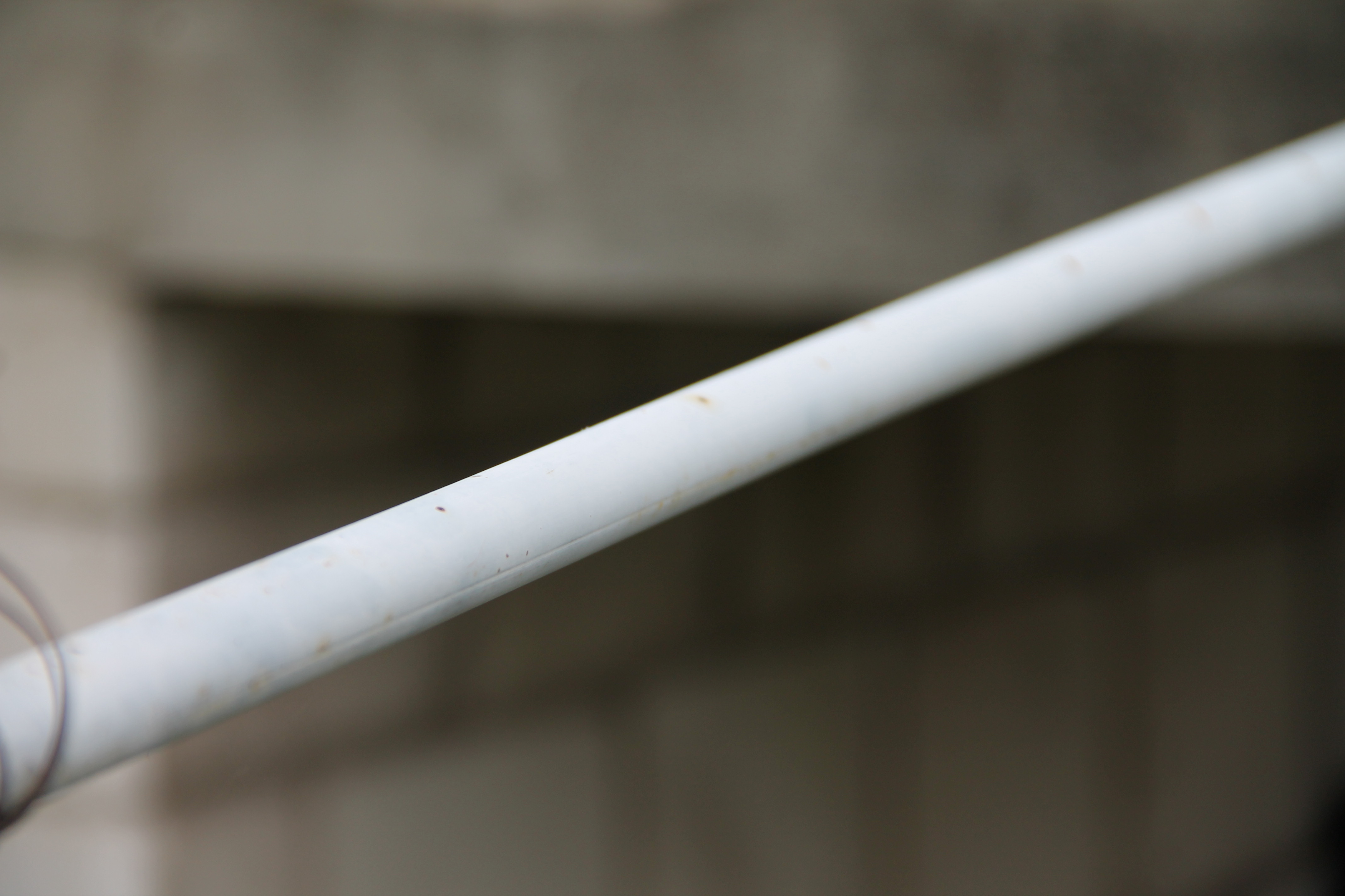

    Głównym elementem konstrukcji jest rura 1/4 cala zaklepana na końcu i ponawiercana 1mm wiertełkiem co 10cm, odpowiedni króciec do węża by wygodnie można było odłączać. Opcjonalnie zawór by można było wyłączać "płaszcz wodny".
    Sposób na letnie upały Sposób na letnie upały
    A tutaj filmik z działania :)
    https://www.youtube.com/watch?v=ktSzZMLUq40&feature=youtu.be
    Przy zwykłym ciśnieniu w instalacji wodnej mgiełka tworzy się na około 5-6 metrów i tworzy niesamowity chłodek :) Polecam każdemu!

    Nieotynkowany dom i kurtyna wodna blisko ściany.
    Poczekaj na zmianę wiatru, a zimą będziesz płakał, jak ściany, a szczególnie izolacja nasiąkną wodą.
    Dodatkowo - koszty wody zmarnowanej na tę fanaberię.
    Poza tym, wszystko co żelazne z ogrodzie, bo paru dniach takiego chłodzenia będzie się nadawać na złom.
    Ciekawszym pomysłem byłby "pawilon chłodu" czyli budyneczek-altana ze ścianami chłodzonymi ściekającą wodą i pracujący w obiegu pół zamkniętym z opcją uzupełniania odparowanej wody. Woda spływająca byłaby odzyskiwana do zbiornika, gdzie pompa podawały by ją ponownie na szczyt.
    Wodę ściekającą, można by puścić przez zakopaną wężownicę, żeby oddawała ciepło do chłodnego gruntu.
