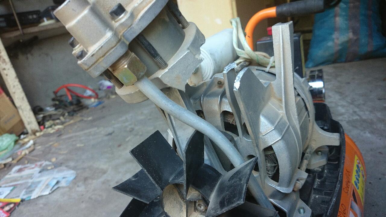

    W moim kompresorze bezolejowym doszło do uszkodzenia obudowy silnika, w skutek czego urwała się pompa z tłokiem i tym samym mam pytanie, czy da się to naprawić tj zespawać? Czy w ogóle to będzie dobre rozwiązanie i czy się nie zerwie ponownie?
    Uszkodzenia jak na załączonych zdjęciach.
    Kompresor to impax im201-24l.

    Tłoka nie widać - jest w cylindrze. Jego mocowanie (korbowód) w widocznej części wygląda na sprawne.
    Mr_Z napisał:
    doszło do uszkodzenia obudowy silnika w skutek czego urwała się pompa z tłokiem
    Urwało sie mocowanie cylindra. W kompresorze bezolejowym nie ma pompy. Bywa w olejowym gdzie pompuje olej do smarowania wymuszonego.
    Mr_Z napisał:
    mam pytanie czy da się to naprawić tj zespawać?
    Jeśli nie masz innej opcji to możesz zdemontować element i zanieść do specjalisty od spawania pękniętych głowic aluminiowych.
    Całe to rozwiązanie wyglada jak jeden wielki chiński szmelc, gwarancji zadnej nikt ci nie da, a pierwotna przyczyna zapewne była w zatarciu tłoka, więc na początek warto by sprawdzić czy z kompresora jedynym sprawnym elementem nie pozostał zbiornik.

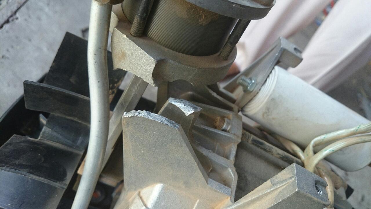

    Ogólnie ten kompresor to jest raczej chiński szmelc. Kupiłem go uszkodzonego za śmieszne pieniądze. A uszkodzenie "Korbowodu" powstało najwidoczniej poprzez nieostrożność poprzedniego właściciela bo widać ewidentnie że kompresor podczas pracy się przewrócił i zerwało korbowód. Tłok zatarty nie jest bo lekko chodzi.
    Planuję rozebrać silnik tj zdjąć obudowę i podjechać do jakiegoś magika co spawa żeliwo etc. I jeśli cena spawania nie będzie wygórowana to spróbuje to zreanimować, dodatkowo wspawać jeszcze jakieś wsporniki z boku, żeby wzmocnić konstrukcje i może się uda uruchomić. Jeśli nie to kupię silnik lub założę agregat od lodówki bo mam takowy. Bo i tak kompresor ma być głownie do przedmuchiwania z kurzu urządzeń, komputerów etc.
    Gdzie widzisz uszkodzenie korbowodu?

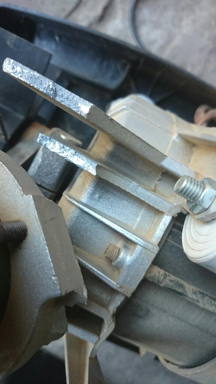

    Na pierwszym zdjęciu korbowód nie jest ustawiony w płaszczyźnie swojej pracy względem tłoka (jest odchylony w bok). Na drugim jest już dobrze, więc pewnie rozwalona główka.

    jutro może podjadę do spawacza, jak się uda naprawić to dobrze
    Jest jeszcze jedna metoda na naprawę tego pseudokompresora - odrzucasz okrągłą pozostałość (tą z czterema otworami gwintowanymi o która opiera się dolna krawędź cylindra), zamiast niej robisz nową płytę prostokątną ze stali, tą płytę mocujesz na 4 pionowych nogach z kątownika do ramy którą wkręcasz pod łapy silnika. Wymaga to co prawda zdolności w zakresie posługiwania się piłą do metalu i spawarką ale to już wytrzyma lata, zapewnie wtedy się urwie coś innego ;)

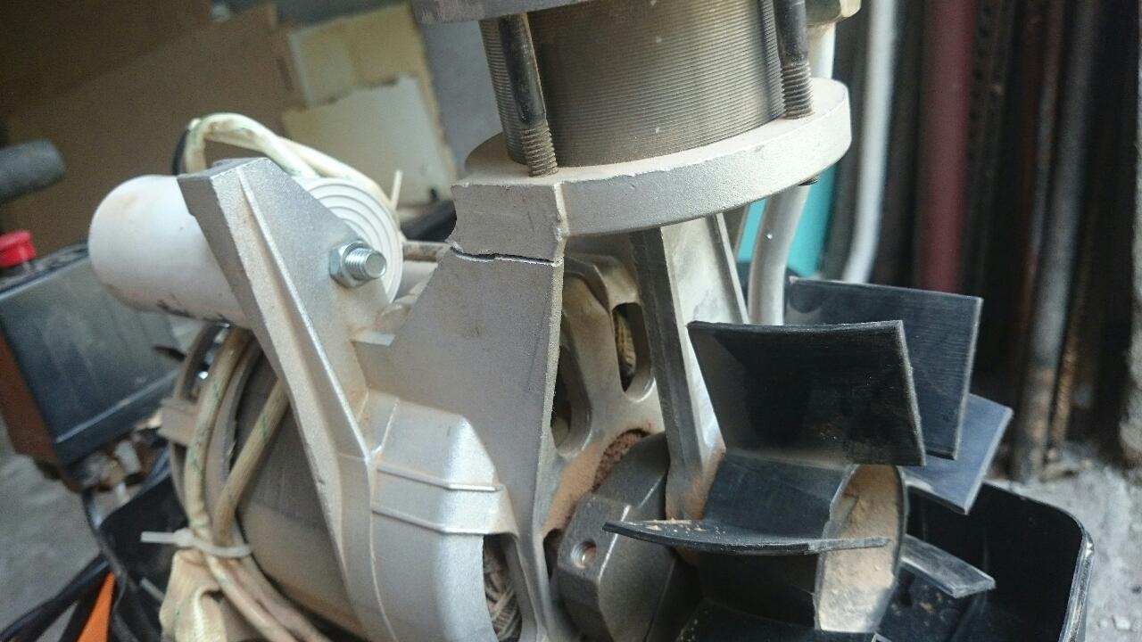

    byłem u jednego speca od spawania żeliwa
    To mi nie wygląda na żeliwo - to raczej stop lekki (silumin).

    Ocena: 305
    Jeśli masz na myśli elektrodę, to raczej nie ma mowy. W grę wchodzi tylko metoda TIG, ale przy tak obciążonym elemencie nikt ci nie da gwarancji, że za chwilę nie pęknie ponownie. Musiałbyś poszukać specjalisty od spawania aluminium. Poza tym na 3 zdjęciu mam wrażenie, że widać pęknięcie obudowy przy tym chudszym wsporniku (chyba, że się mylę).

    Ocena: 43
    Bylem u kolejnych specjalistów, próbowali spawać ale niestety nie dało się tego trwale zespawać bo mimo zespawania, wystarczyło pociągnąć spaw puszczał. A spawali naprawdę dobrymi spawarkami. Po prostu materiał z jakiego jest wykonana ta obudowa to totalny chiński szmelc :)
    Trzeba poszukać uwalonego silnika (spalonego) od identycznego kompresora i kupić tą część, albo pobawić się spawarką i zrobić mocowanie z metalu. W wolnej chwili się pobawię, o efektach będę informował w postach :)
