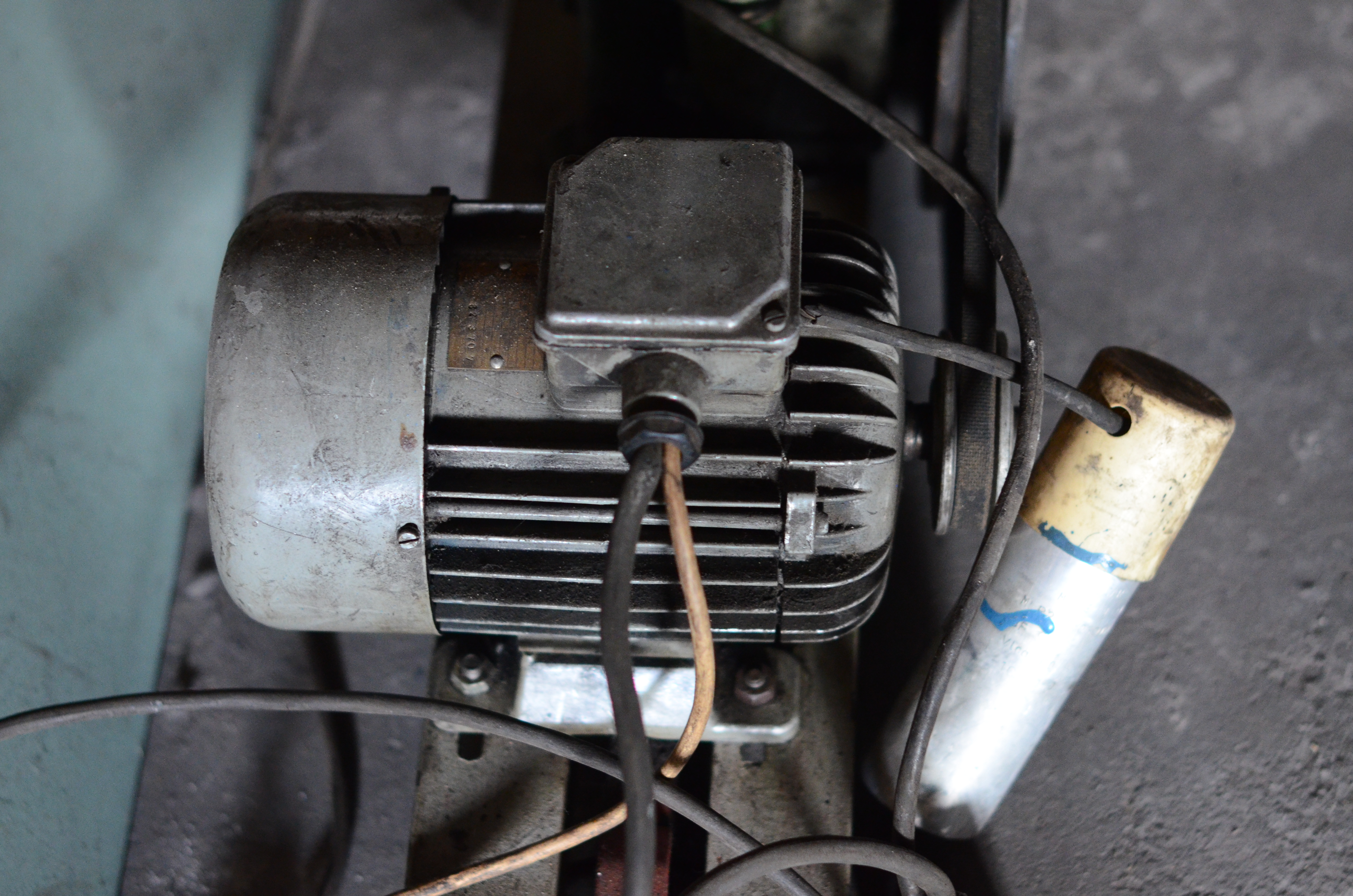

    Wyciągnąłem z garażu dziadka stary kompresor olejowy, który chciałem przywrócić do życia. Niestety cały był pokryty wylewającym się olejem, a po załączeniu nie utrzymywał ciśnienia, tylko pomału powietrze wylatywało w okolicy tłoka.
    Z tego co zauważyłem, to w tamtym miejscu tłok chyba był pęknięty i ktoś próbował go zaspawać. Pytanie, czy spawanie takiego tłoka może przywrócić go do życia, czy prędzej czy później i tak się rozpadnie?
    Kompresor ma służyć do prostych zadań warsztatowych, przedmuchanie czegoś, pomalowanie małej płytki, napompowanie roweru etc.

    Jakoś na tych zdjęciach nie widać pękniętego tłoka. To co jest spawane to karter( korpus). Popytaj w okolicznych zakładach ślusarskich. Na pewno pospawają.

    Korpus jest żeliwny więc nie ma problemu go zaspawać , bo to co tam ktoś próbował naprawić to chyba cyną zatykał. Dużo pracy przed kolegą .
