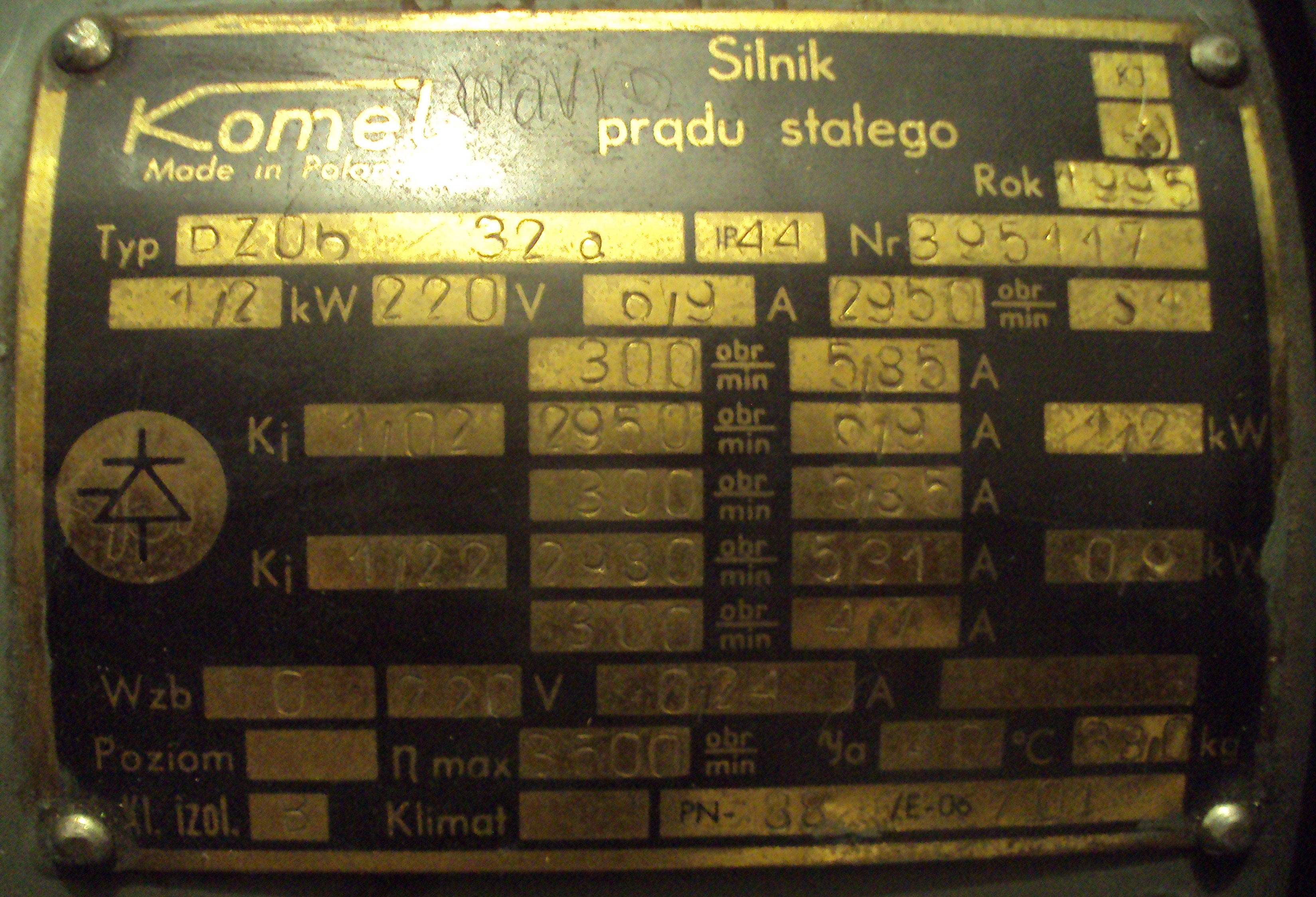

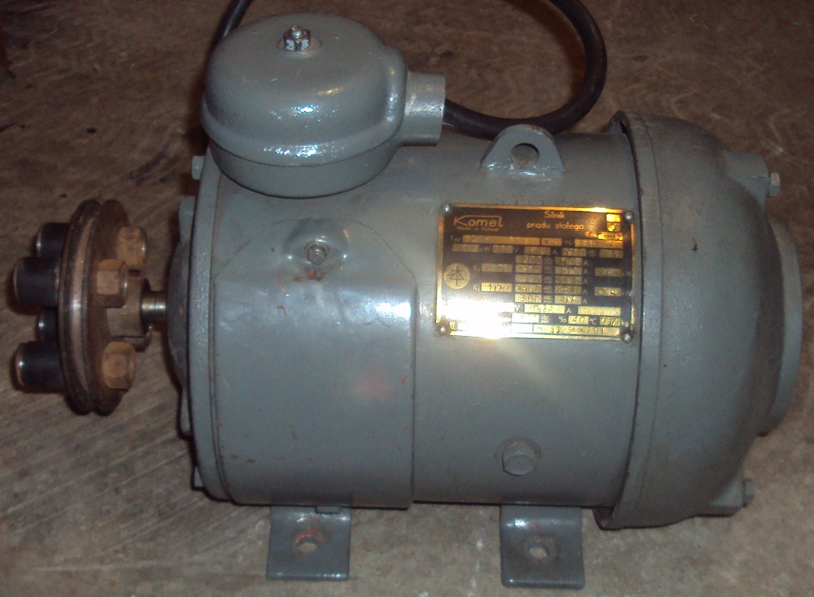

    Poszukaj silników firmy Komel. Silniki obcowzbudne tej firmy mocy 1,2 kW, 2,2 kW i 3 kW można znaleźć na różnych stronach z ogłoszeniami pod hasłem "silnik prądu stałego", w cenie 300 - 600 zł. Komel także nadal oferuje te silniki. Dostępne są także prądniczki tachometryczne do nich. Ja też mam taki silnik mocy 1,2 kW (zdjęcia poniżej) i planuję zrobić z niego stół probierczy do alternatorów.
    Poszukuję tanich silników DC na wyprostowane 230V Poszukuję tanich silników DC na wyprostowane 230V
    Zapytam z ciekawości, do czego chcesz zastosować taki silnik? :D
