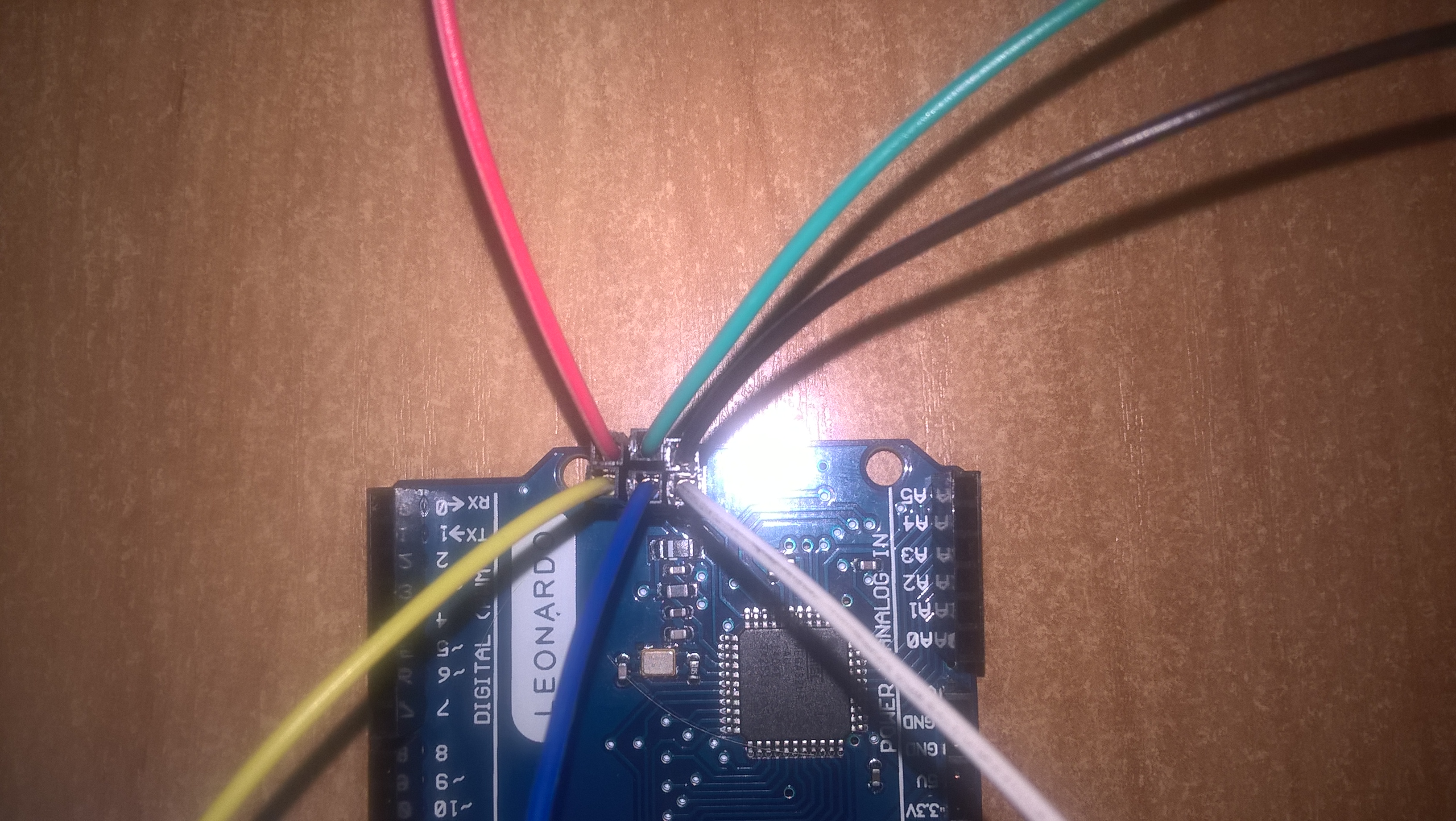

    Niedawno kupiłem sobie klon arduino leonardo, pierwszy program po podłaczeniu do komputera(Windows 8) dzialal bez problemu,gorzej bylo z nastepnym poniewaz wyskakuje mi problem
    Found programmer: Id = "B´×"; type =
    Software Version = . ;Hardware Version = .
    avrdude: error: buffered memory access not supported. Maybe it isn't
    a butterfly/AVR109 but a AVR910 device?
    Nie wiem o co chodzi nie moge wgrac teraz zadnego programu.Plytke mam odpowiednia wybrana,sterowniki zainstalowane. Próbowalem podłaczac na roznych kablach,portach usb i komputerze drugim(Windows7) i tez nic. Arduino IDE wgrywalem ponownie z przynajmiej 3 razy na najnowszym i 1.0.6.Próbowałem tez resetowac jak wyczytalem w innych tematach ale bez skutku. Sądze ze cos sie stalo z bootloaderem, nawet probowalem go wgrywac przez usbasp leczy wyskakiwal jakis blad.Dodam jeszcze ze w menedzerze arduino jest wyswietlane tylko tak"port komunikacyjny(COM1). Nie mam pojecia co moglo sie stac, przepatrzylem juz chyba wszystkie tematy odnosnie mojego problemu.CZy da sie je jeszcze uratowac?

    Konkretnie to taki:
    avrdude: error: programm enable: target doesn't answer. 1
    avrdude: initialization failed, rc=-1
    Double check connections and try again, or use -F to override

    Arduino Leonardo - błąd avrdude, nie mogę wgrać programu, Windows 8/7 Arduino Leonardo - błąd avrdude, nie mogę wgrać programu, Windows 8/7
    <a title="WP_20150715_22_20_46_Pro.jpg" href="https://obrazki.elektroda.pl/6581756500_1436992337.jpg"><img src="https://obrazki.elektroda.pl/6581756500_1436992337_thumb.jpg" alt="WP_20150715_22_20_46_Pro.jpg" /></a><a title="WP_20150715_22_21_24_Pro.jpg" href="https://obrazki.elektroda.pl/5711273800_1436992340.jpg"><img src="https://obrazki.elektroda.pl/5711273800_1436992340_thumb.jpg" alt="WP_20150715_22_21_24_Pro.jpg" /></a>

    Nie wiem czy nie popełniam gafy odpisując na posta sprzed dwóch tygodni ale nie widzę odpowiedzi. Miałem podobny problem z Leonardo i niestety musiałem nabyć płytkę UNO, która pozwala się użyć jako programator. Rozwiązaniem problemu było załadowanie poprzez arduino software nowego bootloadera na płytkę z Leonardo. Teraz wszystko działa.
    Kiedyś tu na forum przeczytałem, że Leo ma takie wybryki ze względu na to, że jeden procesor jest odpowiedzialny za komunikację usb i za programowanie układu, natomiast płytki UNO mają dodatkowy scalak do usb.

    Problem wynika z tego, że czasem (szczególnie w klonach) są źle zaprogramowane fusebity, przez co bootloader nie jest chroniony przed skasowaniem.

    Właściwie to zrobiłem tak jak napisał @Quider tylko, że jeszcze nie wgrywałem bootloadera. Kupiłem orginalną Arduino UNO(z 2 tyg. temu) i na razie korzystam z tej, jak będę miał chwile czasu(chęci) to wgram.
    Dzięki za odpowiedzi.
