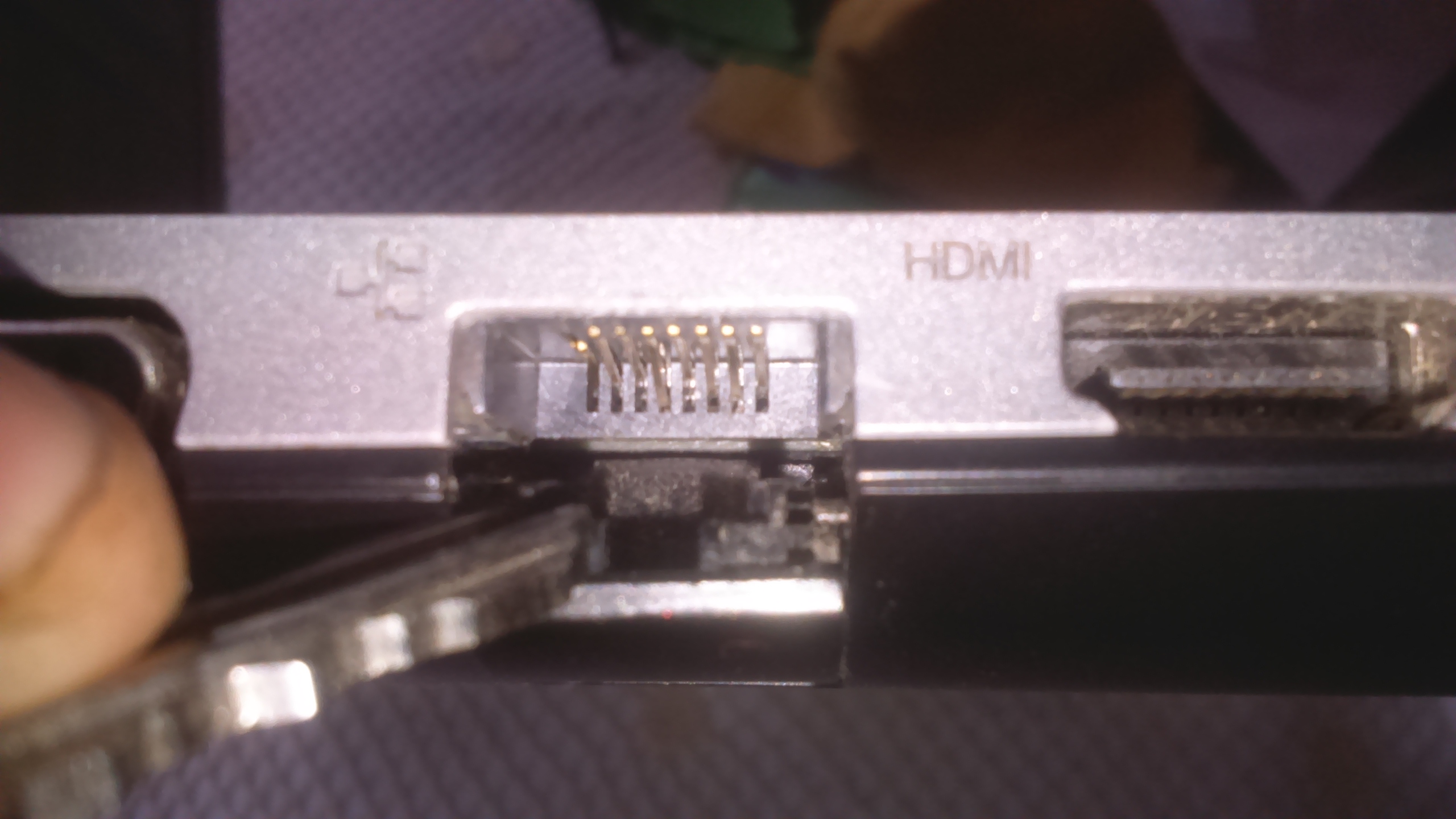

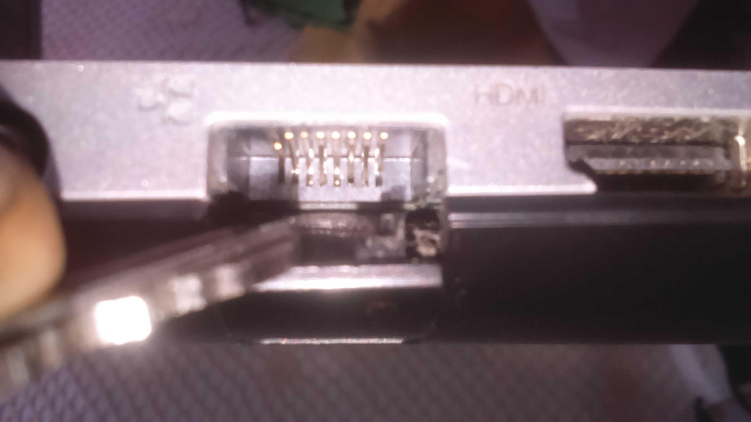

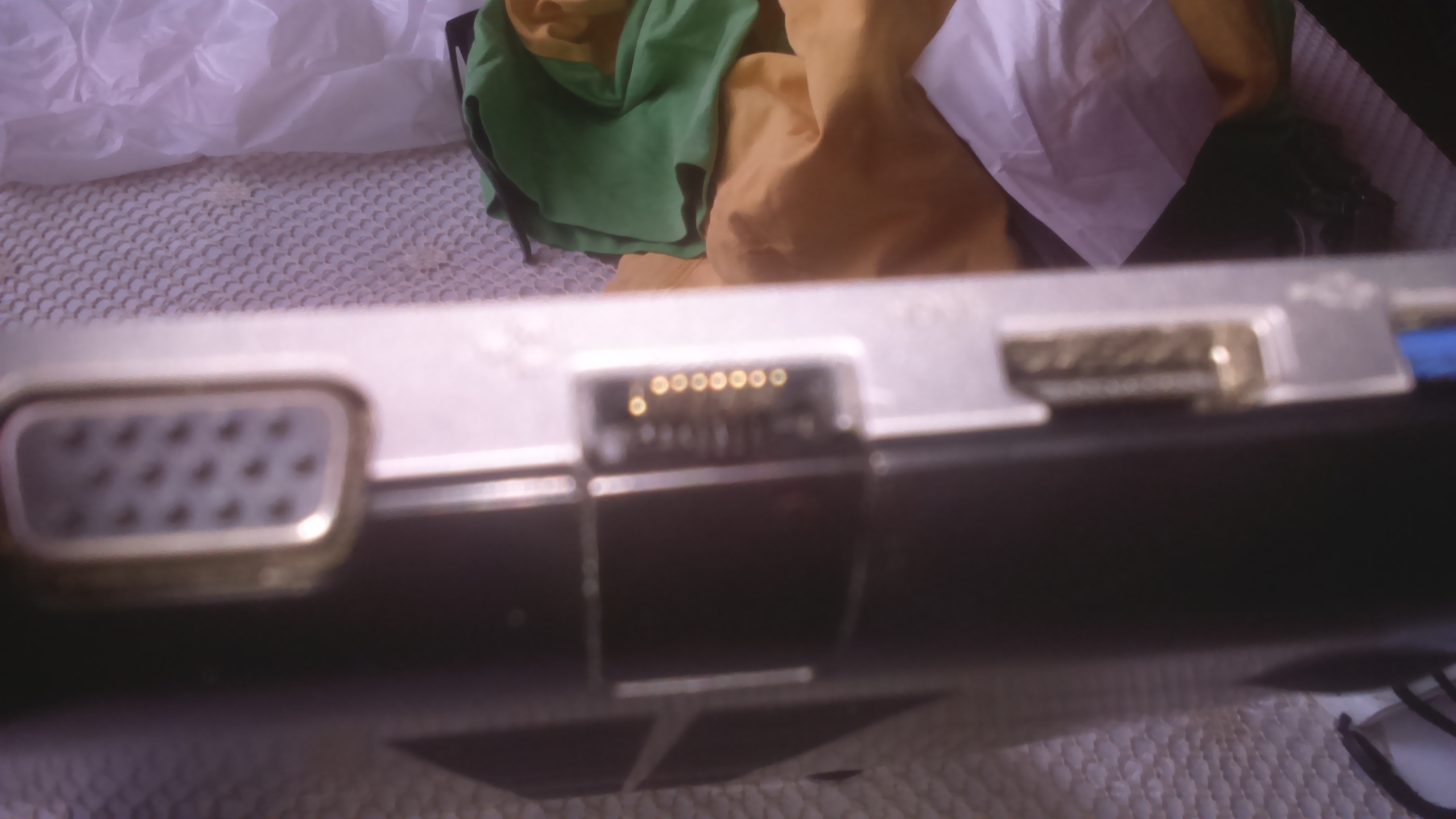

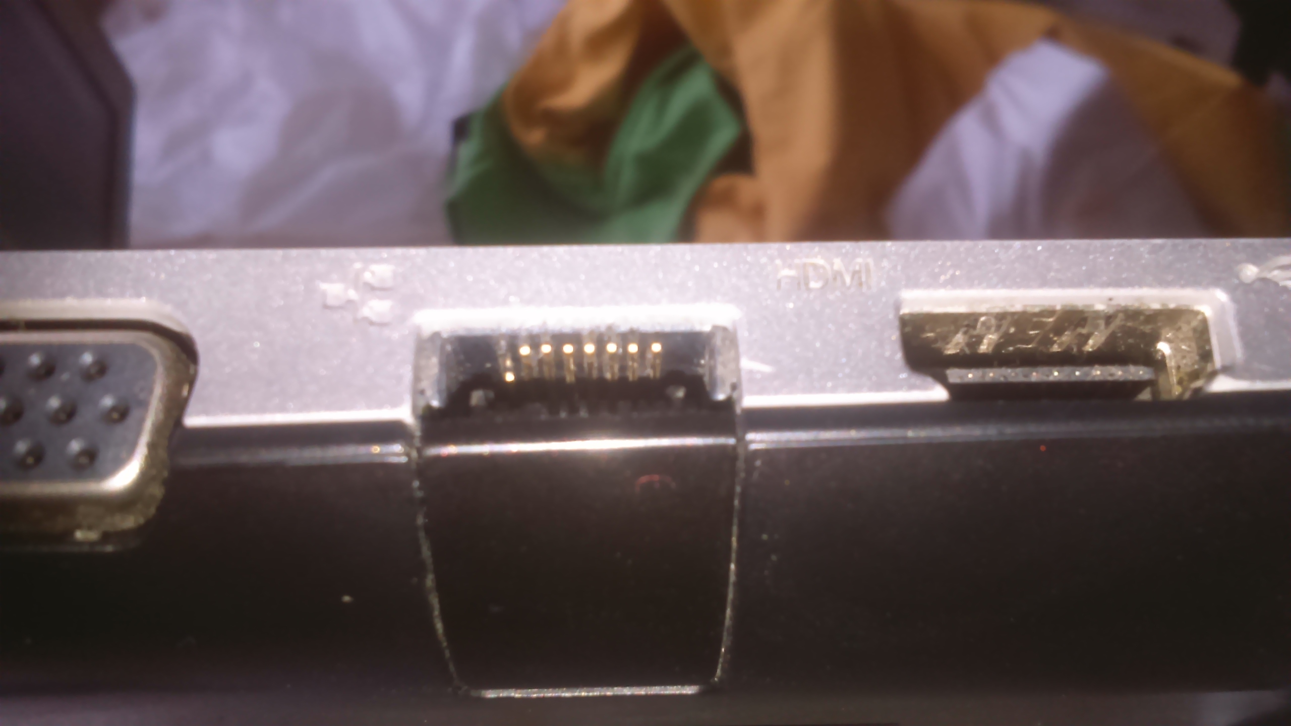

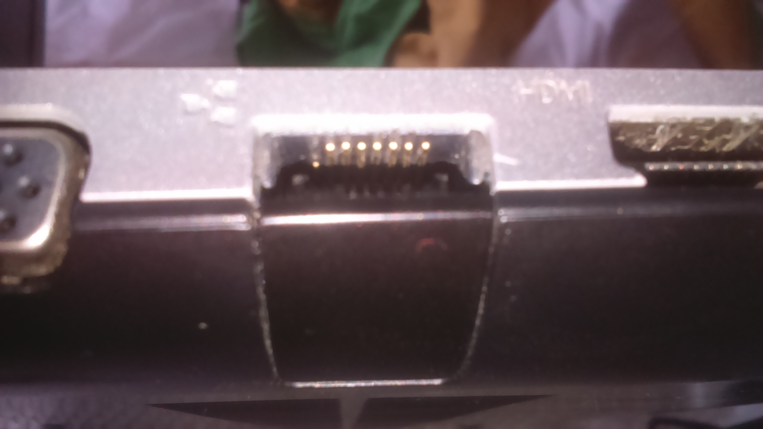

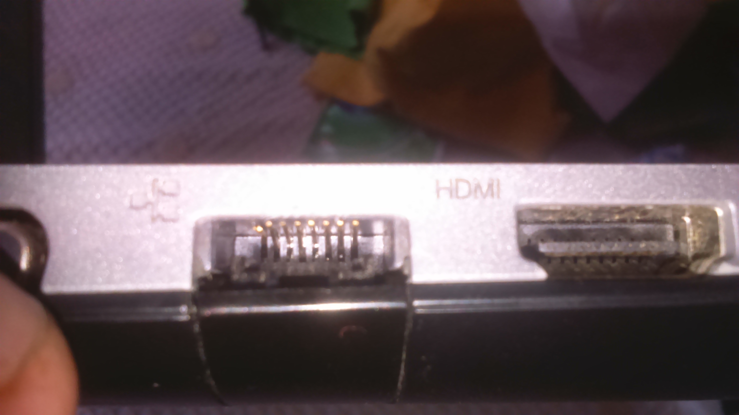

    Witam, a więc tak, jestem pewny, że moja karta sieciowa jest fizycznie uszkodzona(wejście). Wsadziłem tam końcówkę internetową zarobioną przezemnie, trochę ciężko wchodziła, ale stwierdziłem, ze jest nowa i może tak być. Końcówka chyba była jakaś lewa bo gdy ją wyjąłem (nie chciała wyjść) i włożyłem inny kabel to system wgl nie wykrywa podłączonego kabla. Tą inną końcówkę uciąłem, i zrobiłem kolejną, kabel działa, (sprawdziłem na routerze). Sprawdzałem jeszcze na dwóch innych kablach jednak nadal nic, jestem pewny że ta pierwsza końcówka załatwiła sprawę. Problemem jest to, że nie mogę oddać laptopa do serwisu, bo mam gwarancję, a do autoryzowanego nie, bo za drogo wyjdzie. Załączam zdjęcia, wiem, że nie wyraźnie, ale nie jestem w stanie zrobić lepszych. Powiedzcie czy idzie to jakoś naprawić. Jak dla mnie, to te styki są "wduszone". Może jakąś igłą czy czymś spróbować je wyjąć ?Inne pomysły ? Jeżeli nie, to czy może ktoś polecić urządzenie typu "B036 KARTA SIECIOWA USB LAN ETHERNET" ? Czy te urządzenia są coś warte ? czy bd mógł połączyć dwa komputery za pomocą czegoś takiego ? Bo głównie do tego używałem wejścia lan w laptopie. Mam nadzieje, że ktoś doczytał do końca, pozdrawiam!

    Lewy skrajny pin masz za bardzo wgiety. Spróbuj go czyms delikatnie odgiąć, powinno pomóc bez wymiany gniazda.

    Weź zszywkę do spinacza samą końcówkę z jednej wygnij w haczyk albo jak masz od wętkowania haczyki lub szpilke wyginaną nie hartowaną tak mało z jednej strony kombinerkami zagnij byś mógł spowrotem je w drugą strone wypchnąć da się zrobić jak nie pękły druciki to delikatnie można tak zrobić ale precyzja dużo lampy

    Ok, dzięki za odpowiedz, spytam jeszcze, wiecie może czy można jakoś bez rozkręcania (utracenia gwarancji) wymontować ten element który trzymam kluczykiem na dwóch ostatnich zdjęciach ? Mocno mi utrudnia prace.

    Klapka? Weź jakaś zapałka przyblokuj lub chwilowo tasma klejąca podklej.

    Dzięki za szybkie odpowiedzi, pomysły dobre, jednak ten styk jest praktycznie dociśnięty do obudowy, nie ma gdzie go zahaczyć, jednak będę próbował. A możecie się wypowiedzieć na temat tych kart na usb ?

    To ,że jest dociśnieta to nie ma problemu bierzesz igłe podgrzewasz ja w plastiku obok tego styku wcisnietego topisz plastic robiac luz zaglebienie I potem jak wyzej opisalem robisz haczyk I wyciagasz a topisz tylko wielkosci takiej by zahaczyc I nie bedzie to zauwazalne ani wplywu mialo na uzywanie

    A więc tak.. uważałem, ale cholera wyrwałem drugi styk od lewej strony.. Zauważyłem, że w moim routerze w tych gniazdach są tylko 4 styki więc może nie wszystko stracone ? Czy ten styk był ważny ? :D

    No ale pech cóż najpierw wszystkie ciut wyjąc a potem podpiąc kabel I sprawdzić a ten urwany niech tylko będzie w kierunku fabrycznym by nie stykal ani nie nachodził na inne ,szkoda ,nic innego jak sprawdzić
