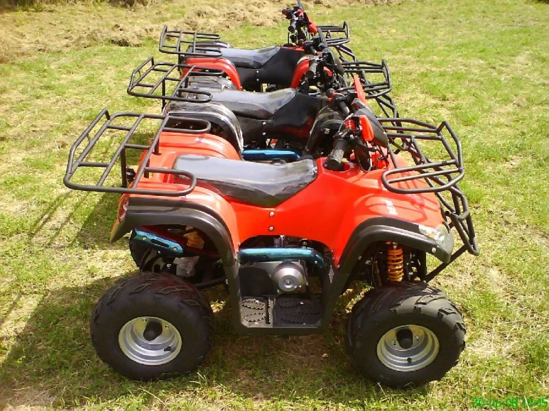

    Posiadam quada 110 i mam z nim problem ponieważ nie chce odpalić .
    Dostałem go w rozliczeniu ale quad stał z 1,5 roku bez ruchu .
    Już pisze o moim problemie nie mogę odpalić nie wiem z jakiej przyczyny ;/ , gaźnik przeczyściłem ale nieraz jak wleje paliwo do zbiornika to ucieka mi paliwo dodam zdjęcie skąd . Na świecy iskra jest .
    Dodam też że jak do cylindra strzykawką nalałem paliwa i do dolotu powietrza to załapał trochę .
    Jeszcze jak byście wiedzieli to powiedzie gdzie tam jest wlew na olej bo nie mam pojęcia . Dodam też obrazek z Google jaki to jest Guad .
    Z góry dzięki za pomoc i pozdrawiam .

    Ten króciec nie ma być nigdzie podłączony. Ewentualnie do rurki, która idzie pod podwozie. To kranik do opróżniania komory pływakowej. Dokręć tą śrubkę, która jest obok i powinno pomóc. Po takim czasie musisz wymienić paliwo, przeczyścić i ustawić gaźnik. Przyjrzyj się filtrowi powietrza. Przydałoby się też zmierzyć sprężanie.

    Jak byś szukał nowego gaźnika to ma oznaczenie PZ19. Ten króciec na dole to nie tylko spust paliwa z komory pływakowej ale również przelew. Podgiąłeś blaszkę "na oko" to teraz jest pytanie czy w ogóle paliwa wpływa do komory.
