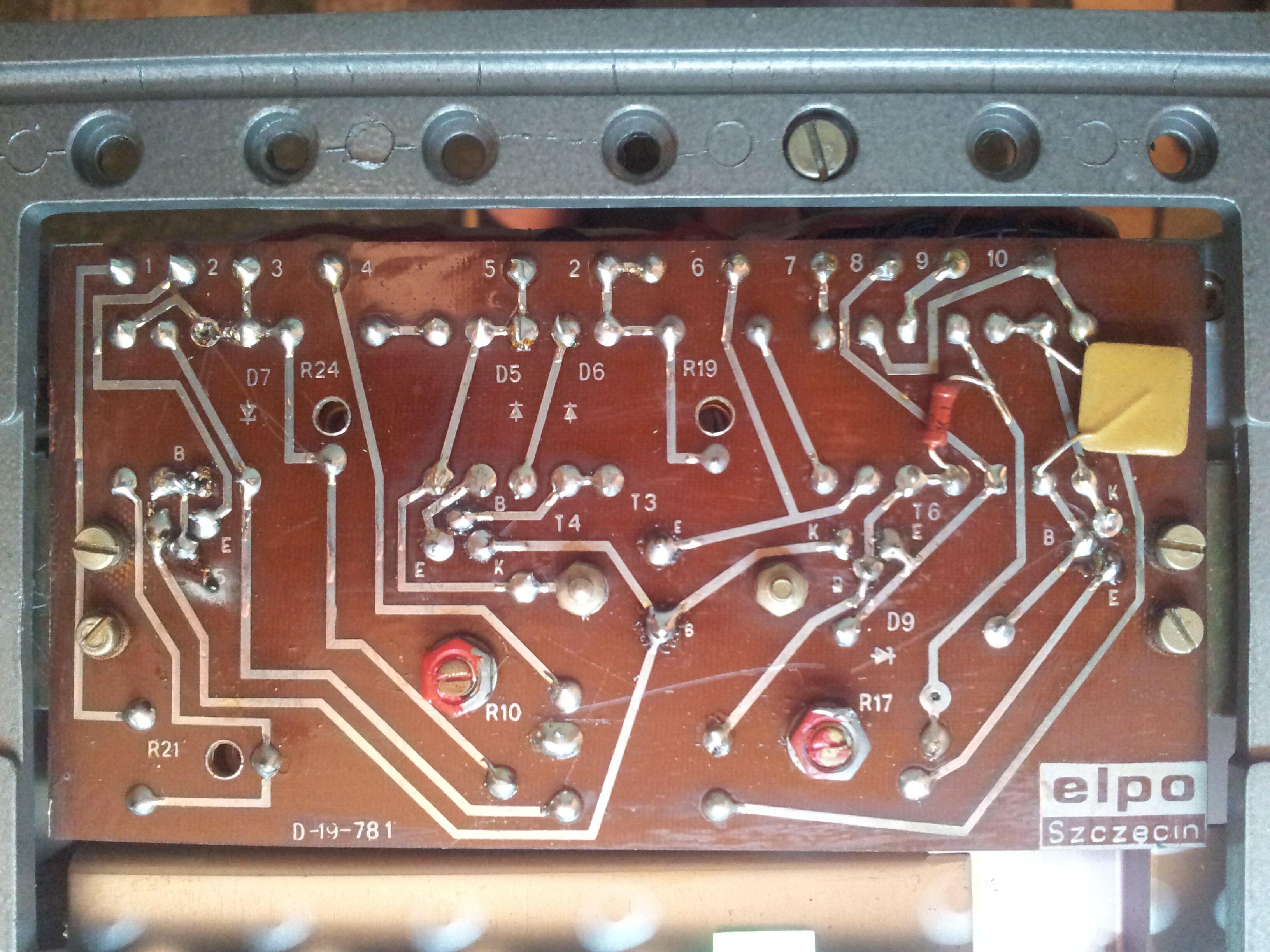

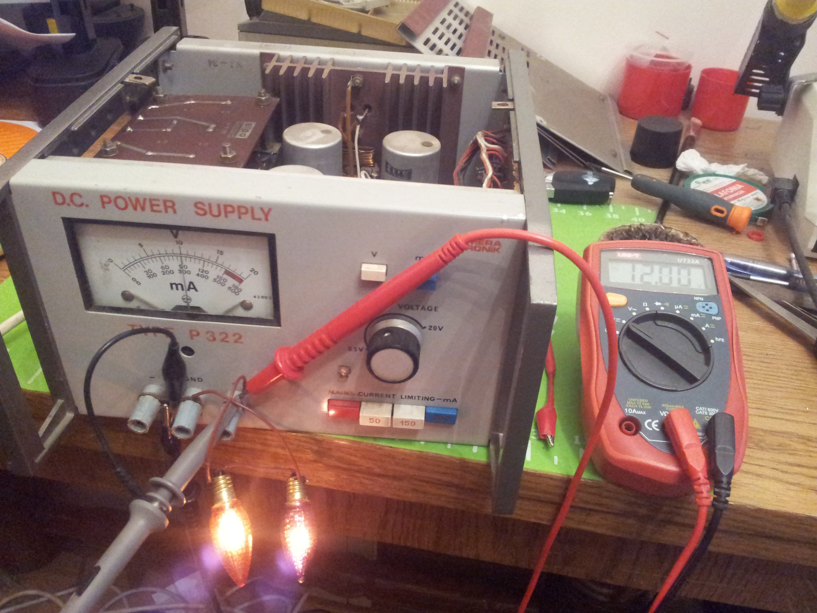

    Wyliycytowałem za 100zł, dobry zasilacz laboratoryjny Mera Tronik Typ P-322.
    Ma wspaniałe parametry i będę go używał do zasilania bardziej wymagających urządzeń,

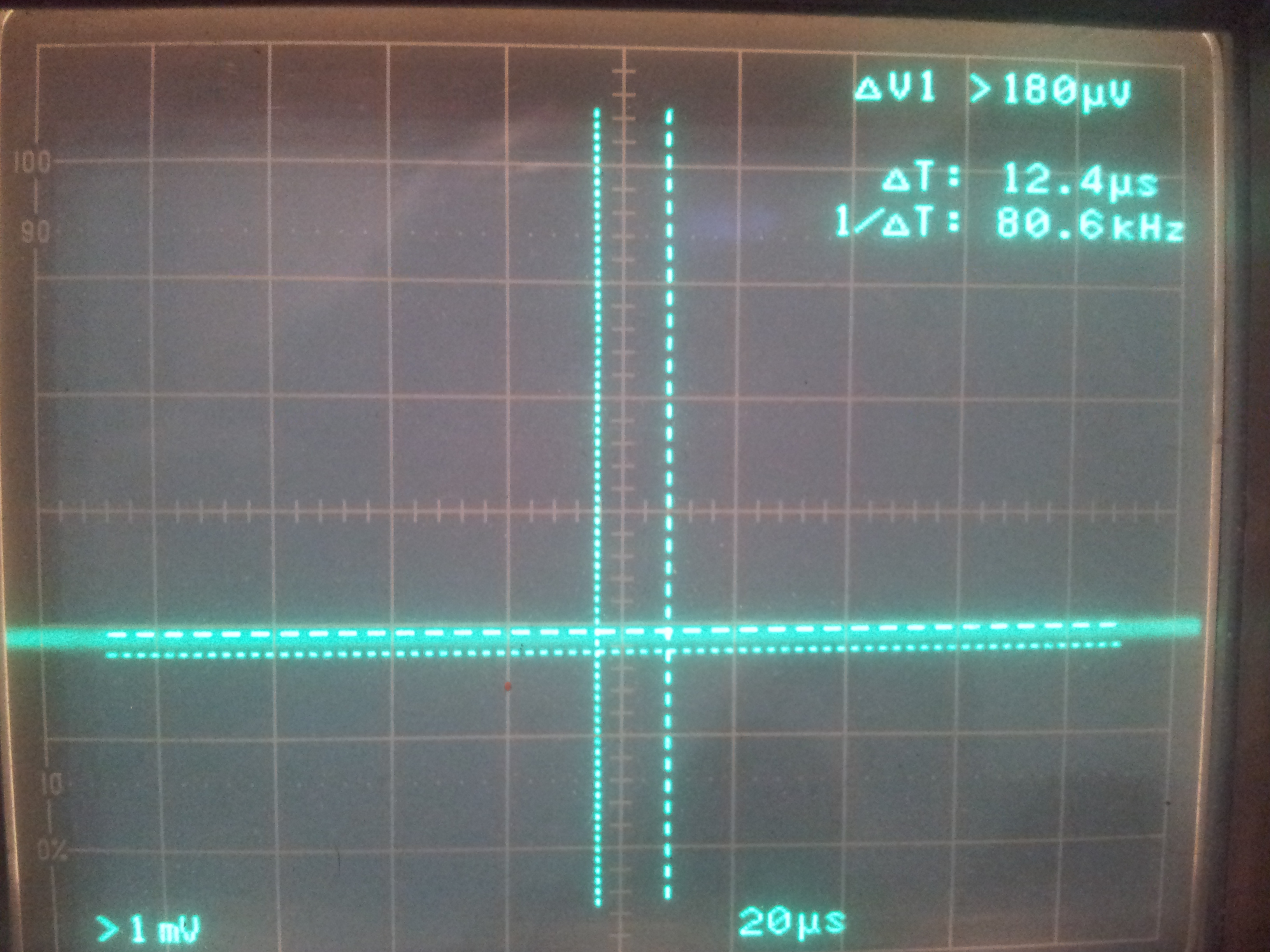

    Przy napięciu 12 i obciążeniu 400mA, na oscyloskopie delikatny szumek 0,180 mV,
    Przy małych prądach jak bateria.

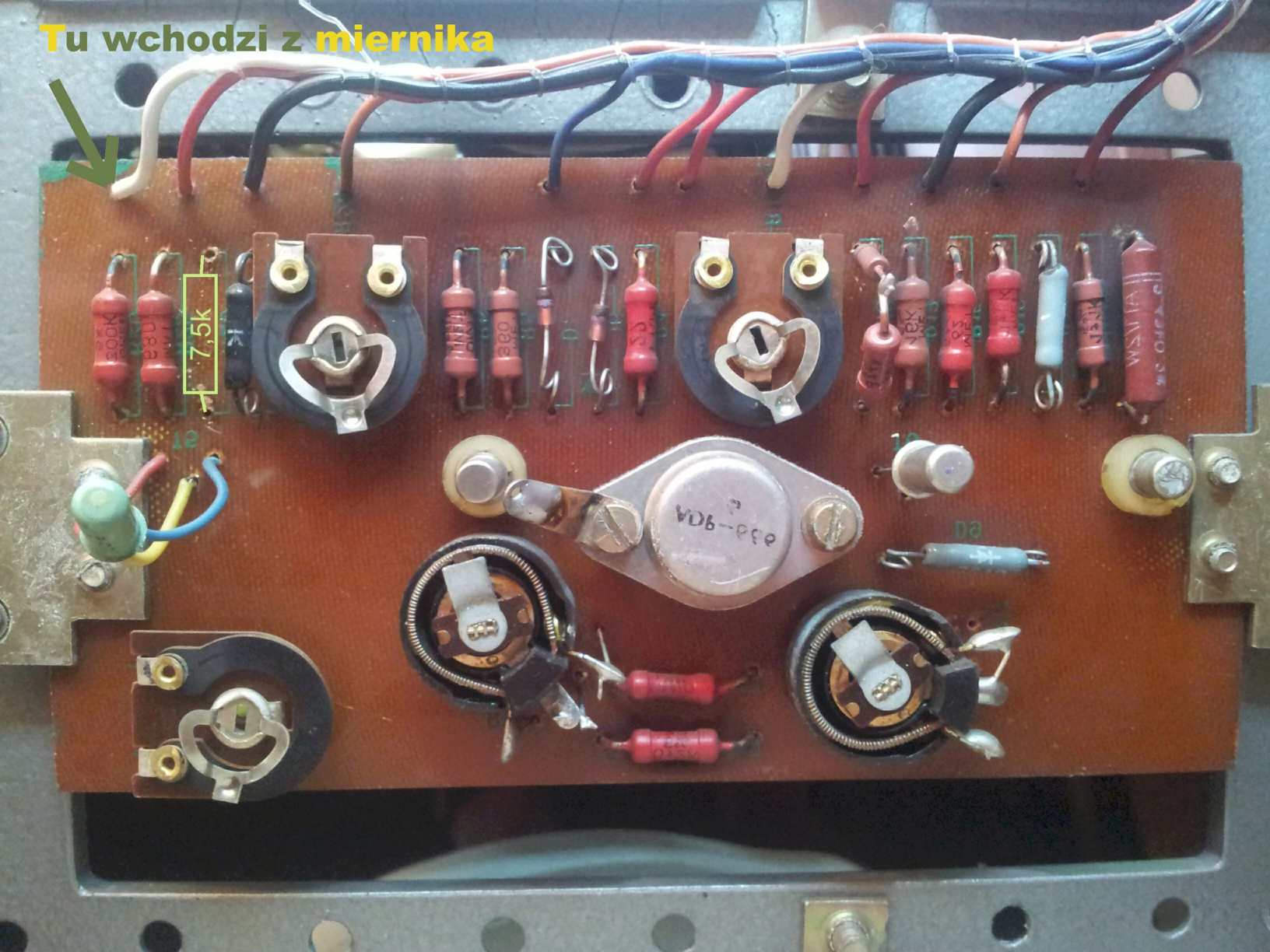

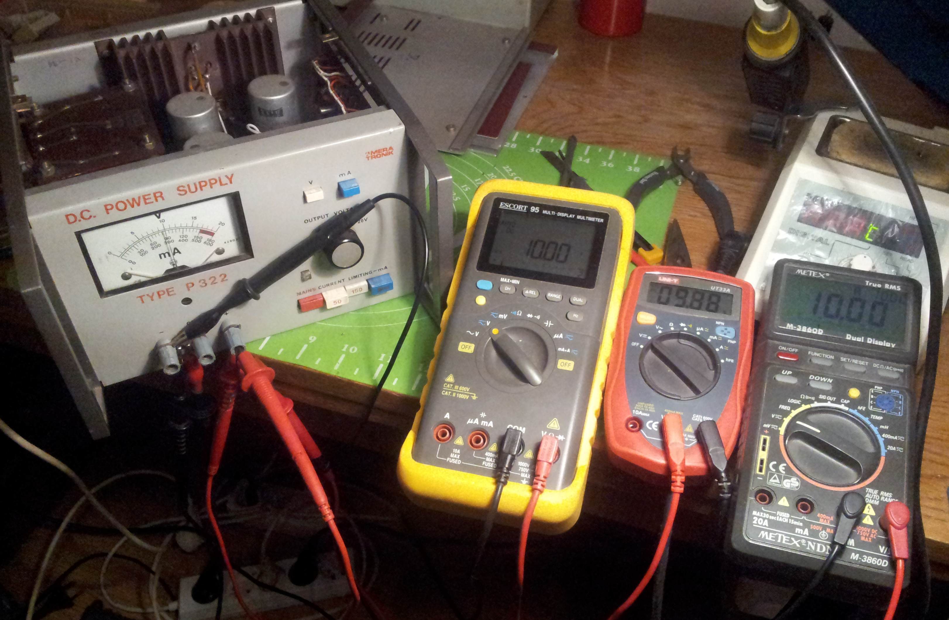

    Jest jeden kłopot, napięcie wyjściowe nie pokrywa się z wskazaniem woltomierza na panelu przednim, wskazanie na panelu jest w całym zakresie (0,4V - 20V) zaniżane o około 20%,
    Proszę o pomoc osoby korzystające z zasilacza a może tylko pamiętające czym trzeba pokręcić aby to skorygować.
    Może istniej u kogoś instrukcja serwisowa? A może namiar na schemat

    Prześledź, w które miejsce na PCB idą kable od miernika po przestawieniu na "V". Wskaż to miejsce na zdjęciu.
    Czy to takie trudne samemu dojść do tego ?

    Właśnie tego próbowałem uniknąć, ale stało się, za bardzo dobrą radą kolegi Freddy „ weź się do roboty” rozebrałam głębiej a muszę powiedzieć że bardzo starannie są prowadzone wiązki i samo wykonanie wiązek a zwłaszcza zasznurowanie żyłką i dodatkowo grupowane w rurkach
    Z miernika przez przełącznik wchodzi na płytkę do punktu 1. R21 ?
    W tym poście: „zamieszczonego tu załącznika” tu - na elektrodzie? Jak go odszukać?
    https://www.elektroda.pl/rtvforum/topic1001600.html#5123003
    Mera Tronik P322 - napięcie nie pokrywa się ze wskazaniem
    dorysowałem rezystor który wlutowałem

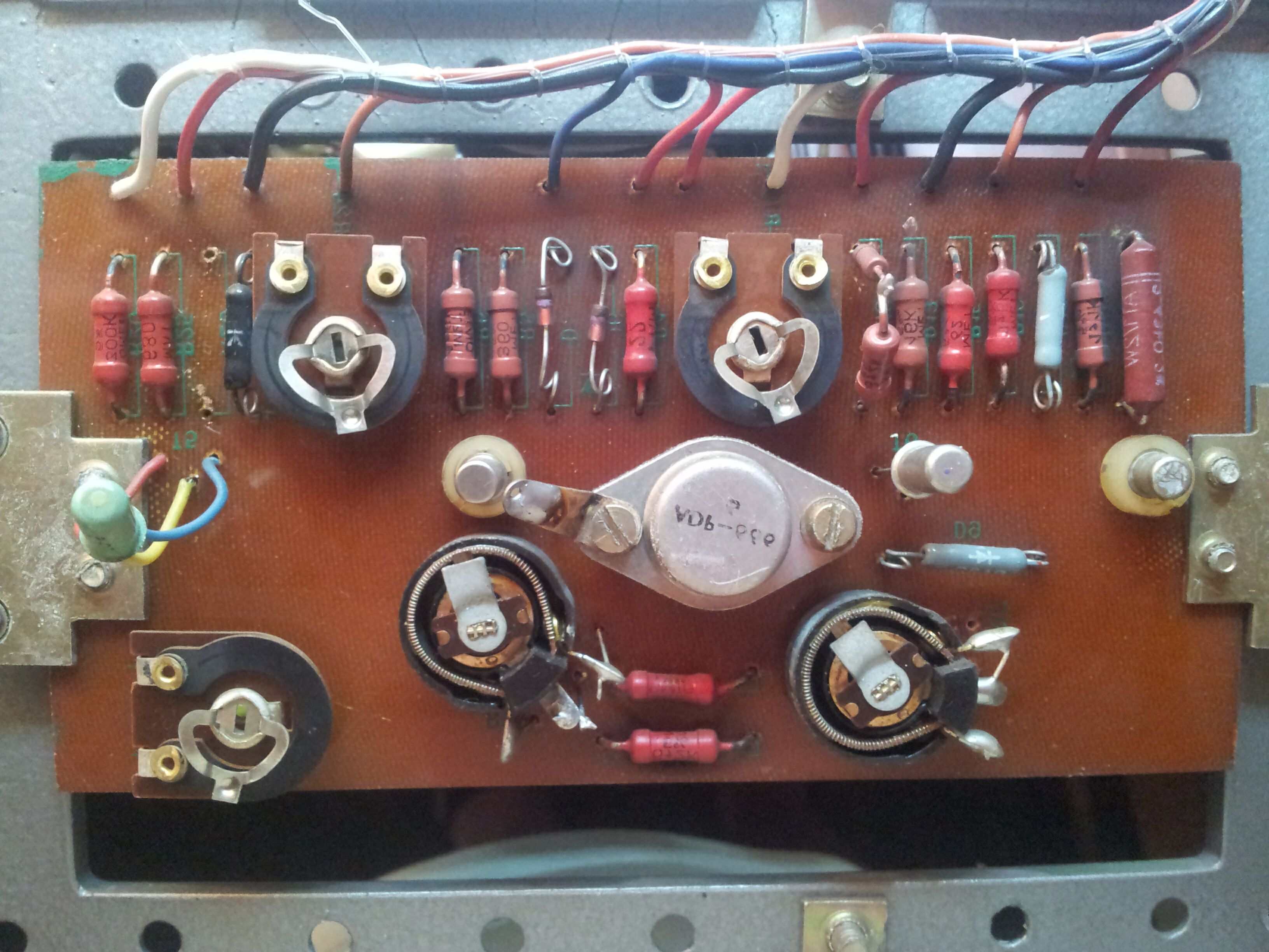

    No to teraz sprawdź dzielnik napięcia.
    Wartości rezystorów masz na płytce napisane.
    Prześledź teraz do której podkówki to idzie.
    Pytanie zasadnicze, gdzie jest rezystor 7,5k - kto go wylutował ?

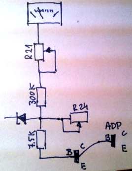

    Rezystor 7,5k był podejrzany o wadliwe działanie, wylutowałem, sprawdziłem, okazał się dobry ale i tak wlutowałem nowy.
    z prześledzenia sieci połączeń wychodzi coś jak na szkicu

    Regulacji dokonuję się rezystorem nastawnym R21
    Teraz działa poprawnie, przy napięciach małych (5v) jest odchylenie od wskazania około 0,1V na minus, a przy (20V) odchylenie jest rządu 0,3V na plus, w środku skali jest w punkcie.
    To jest bardzo dobry wynik, jestem zadowolony, ustawienie optymalne.

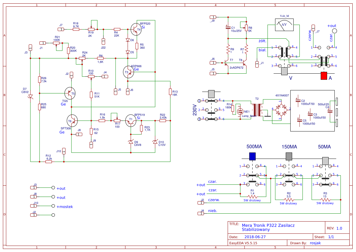

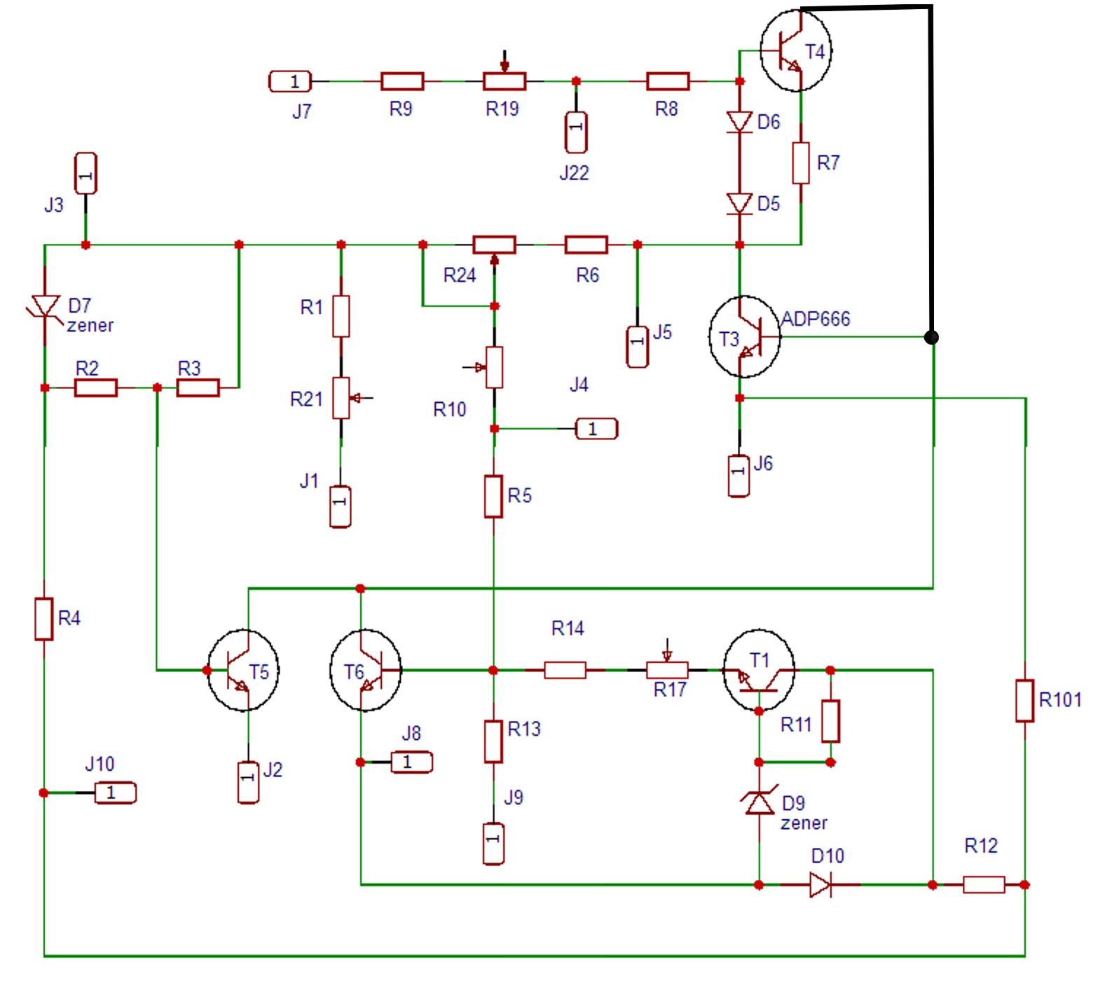

    Załączam kawałek schematu, płytka stabilizatora
    Schemat jest nieprecyzyjny, sieć połączeń jest dobra ale polaryzacja diody D7 zenera i tranzystora T5 wątpliwa.
    pozostawiam ten schemat bo w sieci nie ma p322, w najbliższym czasie porównam z urządzeniem
    08-07-18 po porównaniu
    Odtworzyłem schemat z natury, ale nie do końca całego zasilacza, wielu połączań brakuje: między kondensatorami, zaciskami wyjściowymi, środkiem u. wtórnego
    Transformator ma wyjście na układ zasilacza, środek gnd, (-33), (+33),
    Na zaciskach wyjściowych mamy dostępne napięcie od 0,4V do 20V
    -33V wchodzi na J5
    +33V wchodzi na J10
    Jeśli ktoś by poświęcił chwilę i sprawdził jak u niego w tym zasilaczu jest wlutowana dioda zenera D7 c8v2 W moim jest wlutowana odwrotnie niż oznaczenia na płytce,
    z tak wlutowaną zasilacz niby działa.
    Dostanie się jest bardzo proste, odkręcamy prawy boczek na dwie śrubki i mamy dostęp do pcb
