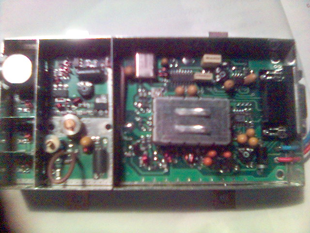

    Znajomy przywiózł chyba z giełdy w Holicach takie moduły transmisji danych z 300MHz z syntezą na UMA1014T (smd)
    Sorki ale fota z komóry.
    UMA1014T – szukam programu sterującego PLL dla nadajnika 70cm, Atmel/mikrokontroler

    dokładnie mam te same moduły.jeśli gość ma jeszcze kilka to wezme i dam znać.ja za sztuke dałem 35zł i kupiłem 3szt.powiem że to w rybniku na ul.prostej na giełdzie krótkofalarskiej.gość stoi tam zawsze.tylko pytanie czy jeszcze to ma.giełda jest zawsze trzecią niedziele miesiąca.powiedział mi jeszcze że ma programy sterujące tymi pudłami,ale stwierdził że nie udostępnia nawet za pieniądze.może to tylko przechwałki z jego str.dodam że to w zasadzie cały nadajnik jest tylko brak modułu sterownika tą syntezą,ale w tym temacie kolega podał mi wsad do atmelka który niebawem sprawdze praktycznie.pozdro
