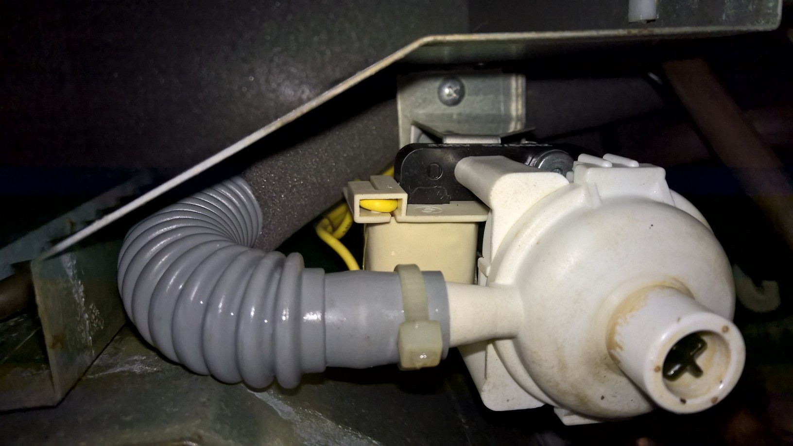

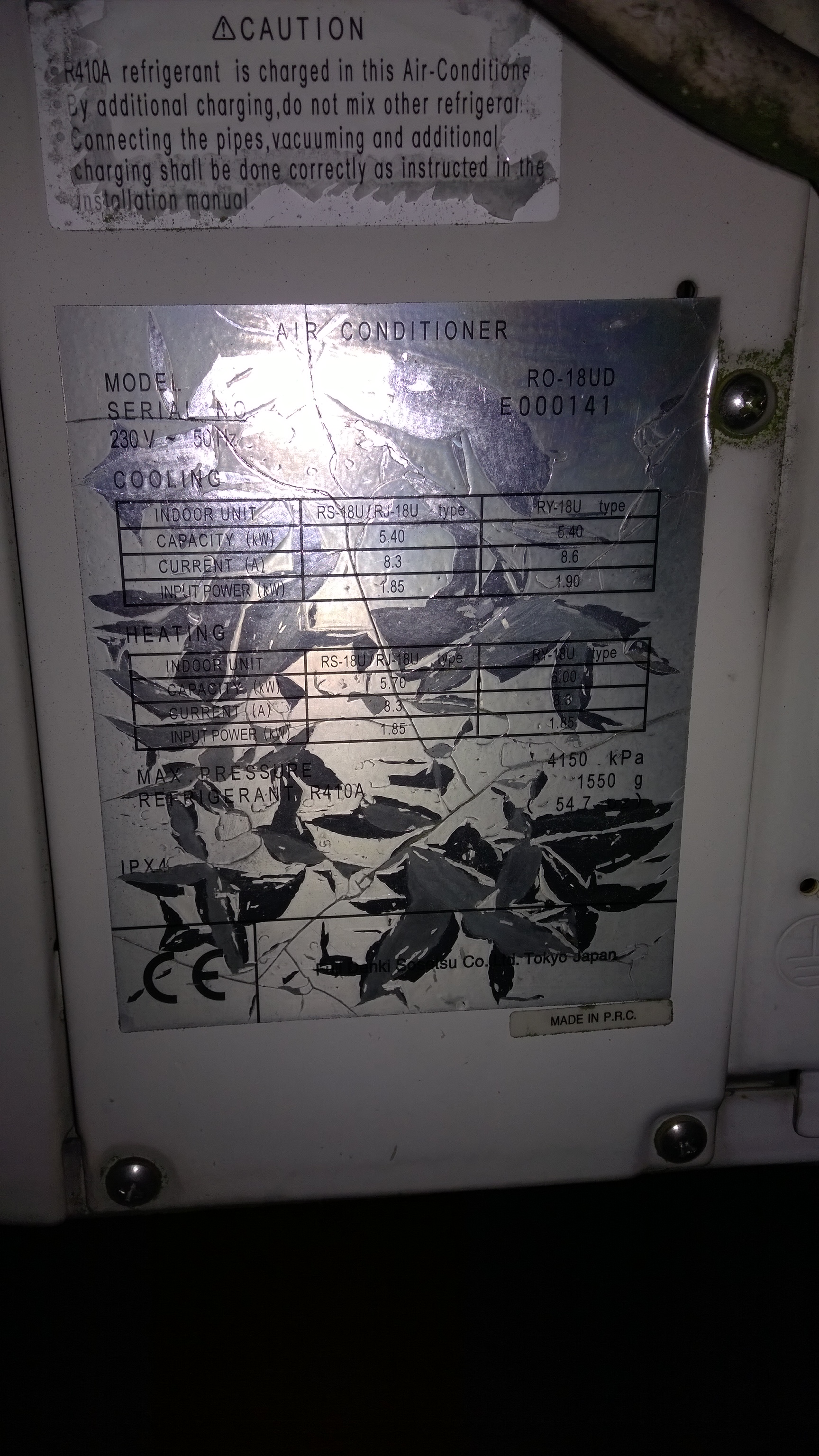

    Mam klimatyzator Fuji jednostka zewnętrzna to RO-18UD, w środku kaseton.
    Wcześniej padła płytka sterująca, którą wymieniłem ale okazało się że pompka jest padnięta i potrzebuję nową jak na fotkach lub może jakieś zastępczą da się dopasować. Typ pompki o ile dobrze odczytałem - pjdy 9g23r

    Dodam, że wszystko jest drożne. Sprawdziłem

    Rozumiem że brałeś ją na krótko i nie działa ?
    Rozumiem że pokręciłeś osią silnika i kręci się swobodnie ?
    -|- -|- -|- zmierzyłeś omomierzem cewkę silnika i jest przerwane uzwojenie ?
    Czy wiesz że to jeden z najprostszych silników do przewinięcia ?
    Przewiń go sam, lub pojedź z nim do panów od przezwajania.
    Podobne pompki masz w pralkach, zmywarkach itp... ale po co kombinować jak tą łatwo naprawisz.

    Wykręciłem pompę i podłączyłem na krótko, okazało się że działa potem sprawdzałem pływak i czy daje napięcie na pompę, okazało się że nie. Poszedłem na górę i przy płytce sprawdziłem które kable idą od pompy. Okazało się że serwisant źle wpioł pompę w płytę i dlatego nie odprowadzało skroplin. Najlepsze że dwa serwisy nie mogły sobie z tym poradzić od miesiąca.
    Dzięki tomus2k za mobilizację żeby samemu ruszyć dwie litery.
