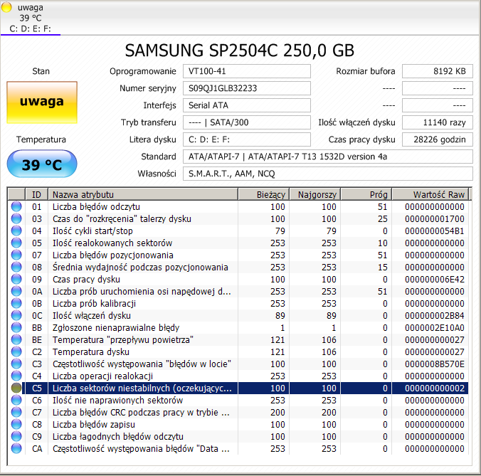

    Witam mam pytania odnośnie tego dysku.
    Czy jest on uszkodzony?
    Czy da się to naprawić czy trzeba wymienić?
    Tak
    Pewnie tak.
    Do wykonania procedura naprawcza dysku
    https://www.elektroda.pl/rtvforum/topic1550200.html
    Nie przeocz informacji o tym że zerowanie kasuje wszystkie dane, wcześniej trzeba zrobić kopię danych jeśli są one istotne.

    a czy usunięcie partyci i podzielenie nowej by coś zdziałało?
    Nie.
    Jeśli obawiasz się o dane, a nie masz ich gdzie skopiować to wykonaj tylko sam REMAP, nie stracisz danych. Jednak nie gwarantuje to poprawnej naprawy, ale można próbować.

    No właśnie nie mam gdzie zgrać swoich danych. mam tylko jeden dysk a wszystkie pendrive-y zawalone. Mieszkam na totalnym odludziu i tu nie ma gdzie płyt kupić więc muszę się z tym wstrzymać. po przeczytaniu poradników myślę że dam rade to zrobić.
    Samego REMAP-a wole nie robić, boję się o dane, poza tym jak już coś robić to robić to dobrze :)
