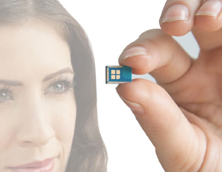

Firma RF Digital rozpoczęła przyjmowanie przedpremierowych zamówień na, stworzony z myślą o aplikacjach internetu rzeczy (IoT) i elektronice noszonej, moduł rozwojowy o nazwie Simblee.
W konstrukcji Simblee wykorzystano układ Nordic nRF51822 firmy Nordic Semiconductor, integrujacy w sobie jednordzeniowy procesor ARM typu Cortex M0.
Simblee umożliwia pracę w środowisku Arduino. Układ posiada 16kB pamięci RAM i 128kB pamięci Flash.
Zintegrowany moduł Bluetooth LE pozwala na transmisję danych z prędkością 2MBps przy czasie odpowiedzi (dostępu) 3ms.
Moduł posiada wyprowadzenia interfejsów, takich jak: UART, SPI, I2C i UART.
Wymiary modułu wynoszą około: 7 x 10 x 2,2 mm. Moduł wymaga zasilania pojedynczym napięciem mieszczącym się w zakresie od 1,8 do 3,6V. Typowy pobór mocy wynosi mniej niż 3uA w trybie oczekiwania i 10mA podczas transmisji danych.
Dokumentację techniczną modułu Simblee znaleźć można na stronie producenta.
Simblee dostępny ma być także jako moduł rozszerzenia dla RFduino.
Sugerowana cena detaliczna ani planowana data wprowadzenia do sprzedaży w chwili pisania artykułu nie były znane. Nieoficjalnie mówi się, że cena modułu wynosić ma 6 dolarów amerykańskich (ok. 22 zł).
