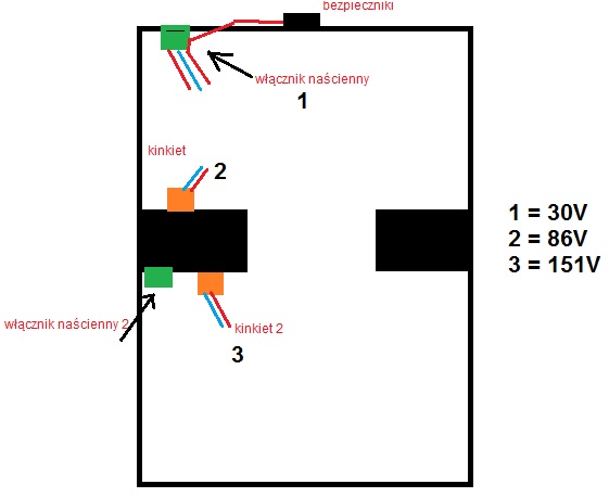

    Witam. Za niefachowość w opisie i schemacie z góry przepraszam. Mam problem z instalacją elektryczną w przedpokoju.
    Instalacja składa się z:
    1. przewód jednożyłowy doprowadzający prąd z bezpieczników do włącznika (pkt.1)
    2. włącznik naścienny (pkt.1) w którym są trzy przewody
    3. kinkiet pierwszy (pkt.2) w którym są dwa przewody
    4. włącznik naścienny (pkt.3) z drugim kinkietem
    Instalacja została rozłączona przez elektryka który miał pojechać po kostki ale już nie wrócił. Chciał bym to podłączyć lecz nie rozumiem kilku rzeczy.
    Oba włączniki naścienne mają po jednym wejściu i po dwa wyjścia.
    Wcześniej działało to tak że gdy włączyłem światło włącznikiem nr.1 to mogłem wyłączyć włącznikiem 2 i na przemian.
    Pierwszy problem jest taki że wcześniej w pkt.1 miałem 230V a teraz nic. Bezpieczniki ok. W pkt.2 (kinkiet pierwszy) jest 36V. W pkt.3 jest od 86V do 151V w zależności od ustawienia włącznika nr.2.
    Nie rozumiem dlaczego na rozłączonej instalacji jest napięcie 150V, nie rozumiem też dlaczego jest 150V a nie 235 jak w gniazdku niżej ...
    Po wyłączeniu jest około 80V.
    Od bezpieczników idą dwa przewody. Jeden wychodzi w pkt.1 a drugi idzie w ścianę (do kinkietów). Jakim cudem gdy obwód jest otwarty po przez brak przełącznika nr.1 jest w nim 150V??
    Miernik Unit UT51.
    Mógł bym prosić forumowych elektryków o pomoc i zapodanie schematu (prawidłowego) jak ma to wyglądać?

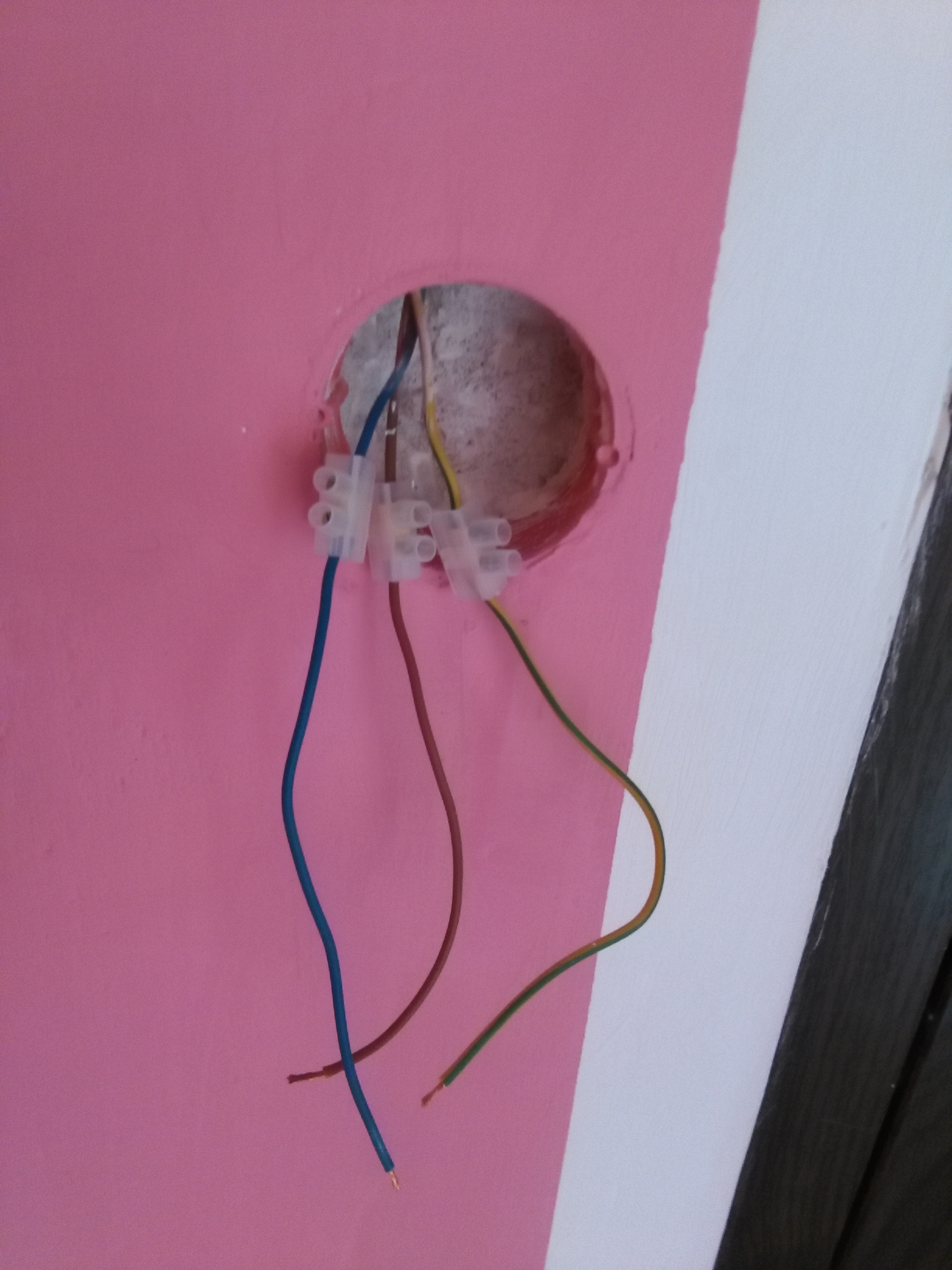

    Przedpokój I (pkt.1) włącznik
    Instalacja oświetlenia - Poprawne podłączenie kinkietów
    niebieski 235v
    brązowy 160v
    żółty 135v

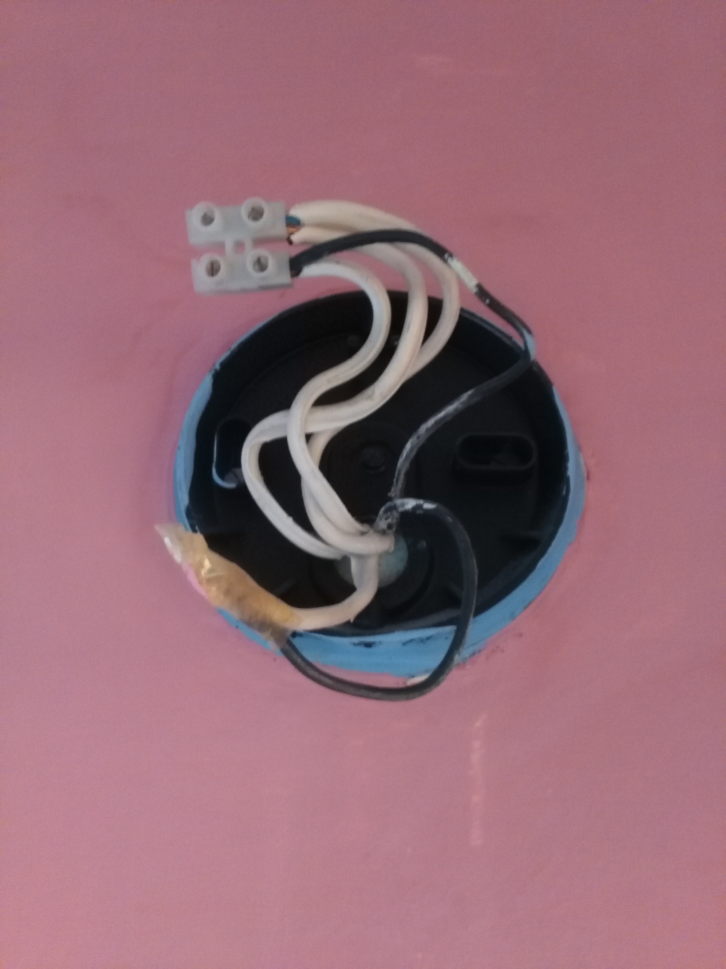

    kinkiet2
    235V i 35V

    majster100 napisał:
    A więc...
    To nie ma sensu. Aby wykonywać pomiary, to oprócz multimetru z marketu potrzebna jest jeszcze głowa, która wie co, gdzie, kiedy, jak i czym mierzymy, aby wyniki miały jakąkolwiek wartość. Ty pomierzyłeś potencjał wyindukowany w przewodach mający się nijak do wielkości napięć.

    Zabierasz się do tego "od dupy strony".
    Rozłącz wszystkie połączenia w kostkach.
    Otwórz puszki łączeniowe (o ile są).
    Wyłącz sobie napięcie i szukaj która żyła jest połączona z którą w innym miejscu(tak wiem n-operacji).
    Jak już sobie pooznaczasz, to napisz która żyłą idzie gdzie.
    Znajdź dodatkowo przewód którym dochodzi zasilanie z rozdzielnicy.
