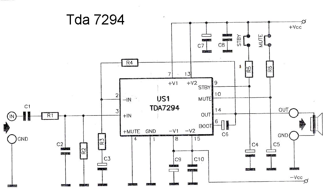

    witam, potrzebuje prostej odpowiedz, zmontowany układ 2 kanały na tda 7294 wyprowadzone mute oraz standby na goldpiny/zworki. wyciągnięcie zworki standby powoduje wyłączenie odpowiedniej końcówki mocy. Aktualnie montuje całość w opakowaniu, wyprowadziłem piny na przełącznik i kolumny zamiast sie wyłączać tak jak przy wyciagnięciu zworki, to na wyłączonym wyłączniku buczą ..... drugie pytanie równie proste jakie rezystory wsadzić do przedwzmacniacza (lm1036) aby zmniejszyć moc wyjściową układu aktualnie jest potencjometr 50k i rezystro 47k.

    Nie pomyliłeś standby z mute ?
    Przy złej konstrukcji (prowadzenie mas) po włączeniu mute może być przydźwięk, na standby tak czy siak nie powinno go być, chyba że masz malowanki tych TDA, sam miałem taką że sobie buczała (podczas pracy) i nie szło za chiny tego zniwelować (druga wsadzona dokładnie w to samo miejsce pracowała poprawnie), oryginał ma wbudowany układ który ma zapobiegać przedostawaniu się przydźwięku na wyjście, widać kopia nie zawsze wychodzi.

    Obie kostki działaja tak samo, tak jak by ten kawałek przewodu i przełącznik robiły różnice w odróżnieniu do zworki na pinach ...... nie myslałem ze bede mial z tym problem a standby chciałem wyprowadzić aby zniwelować trzask przy podłączeniu. Dodam ze funkcja mute przy zasilaniu +22/0/-22 odmówiła posłuszeństwa a przy zasilaniu +37/0/-37 działa. dodam schemat z którego robiłem moze ktoś rzuci okiem
    • TDA7294 – buczenie przy wyłączaniu standby przełącznikiem, rezystory LM1036 schemat_533.jpg (72.1 KB) Musisz być zalogowany, aby pobrać ten załącznik.

    Funkcje są wyzwalane odpowiednim stanem napięcia na nogach układu, przy mniejszym napięciu zasilania może być konieczność zmiany wartości R5 i R6 bo może nastąpić "zawieszenie" układu (w stanie nieustalonym). Wystarczy zmierzyć napięcia u siebie, porównać z notą katalogową i dobrać wartości rezystorów.

    Mute działa wstępnie po ominięciu rezystora do masy obudowy kostki. Teraz sie znowu zastanawiam czy jeśli wylutuje rezystor i wyprowadzę piny z mute na wyłącznik czy nie powtórzy mi sie sytuacja ze standby.
    Pisałeś wcześniej o buczeniu w stanie oczekiwania, jakieś sprawdzone sposoby walki z tym zjawiskiem, aby zniwelować pozom buczenia do minimum. Zamiana końcówek odpada, gdyż nie jest to u mnie aż tak uciążliwe ale zawsze mogło by być lepiej.

    Jeśli o buczenie chodzi to po pierwsze odsunięcie wszystkich kabli od kondensatorów i transformatora. Druga sprawa to eksperymentowanie z miejscem podłączenia przewodu "zerowego". Przy czym przewody +/- powinny być podłączone w te same miejsca "odbicie lustrzanie" , podłączenie ich jak popadnie też może powodować problemy.

    Długie przewody od MUTE i ST-BY działają jak anteny. Zbierają wszystkie śmieci z okolicy - przede wszystkim z transformatora. Stąd i buczenie gdy wiszą wejścia w powietrzu. Daj na płytce wzmacniacza klucz tranzystorowy (zamiast zworki) i steruj nim - unikniesz problemów.
