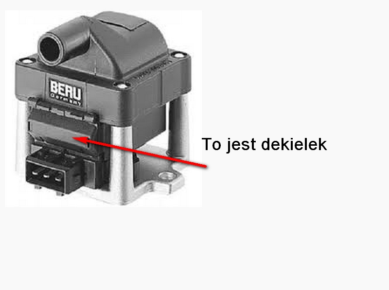

    Witam, posiadam cewko-moduł z skody felicji i mam pytanie, czy jest już ona sterowana z komputera, czy sygnał wysyła prosto do niej czujnik hallotronowy i jeśli tak, to pod które nogi mógłbym podłączyć, gdzie + gdzie - i gdzie sygnał, tak aby uzyskać z niego iskrę, z góry dziękuje,i pozdrawiam forumowiczów.

    Nie mam pojęcia jaki to typ, gdyż kolega dał mi tylko ten otóż cewkomoduł, nie jest to listwa,a pojedyncza cewka, ( z jednym wyjściem na kabel WN do kopułki) a pod nim jest mały modulik, z którego wychodzą 3 piny, o opis tych pinów mi chodzi. zdjęcie identycznego daje w załączniku.

    A czy po podłączeniu sygnału z czujnika halla uzyskam iskrę, czy cewko-moduł jest sterowany z komputera ?

    Z czytaniem tez masz problem?
    prosiaczekmalaryczny napisał:
    Sterowanie z komputera (Simos)

    Czujnik halla ma wyjście typu OC, kluczuje masą, natomiast ten cewkomoduł wymaga impulsu dodatniego do wysterowania
