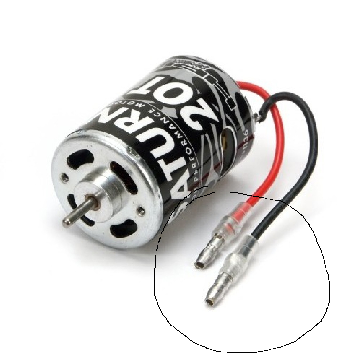

    Przewody zasilające od regulatora do silnika zamień miejscami i będziesz miał odwrotne obroty, i zmień na aparaturze, jest możliwość zmiany kierunku.

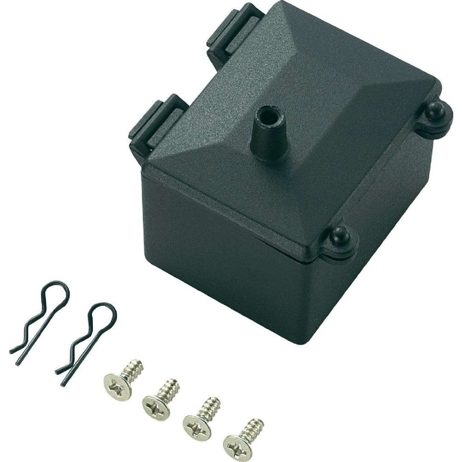

    Ten typ regulatora wymaga montażu na górnej płycie wzmocnienia podwozia z dala od wody i odbiornik to samo.
    A układ chłodzenia wentylator był założony? Jeśli tak to prawdopodobnie miał za ciężko z winy przełożenia na silnik mniejsze koło zębate o małej liczbie zębów..

    Do odbiorników są specjalnie obudowy wodoszczelne które można też zrobić samemu.
    Obudowa podwozia wymaga dobrego chłodzenia regulatora i silnika.
