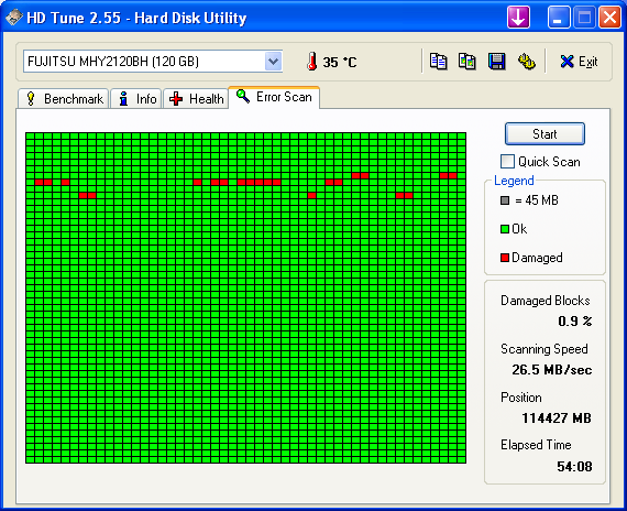

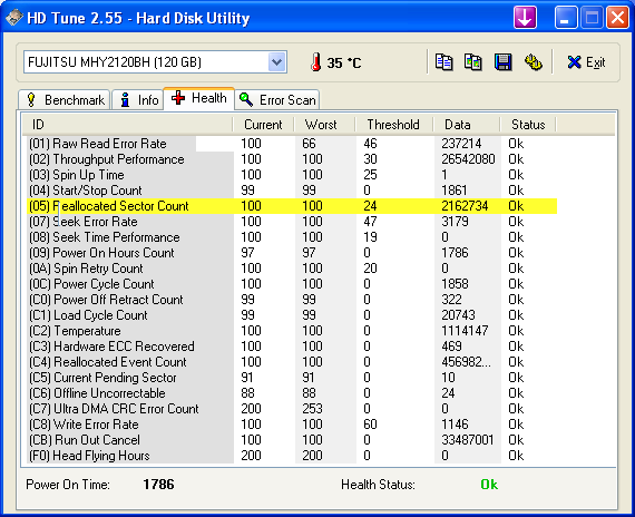

    posiadam dysk Fujitsu MHY2122OBH.
    Wczoraj stawiałem system Windows XP i dwa razy mi padł system, więc zrobiłem test HDTune. Proszę o opinie czy dysk jest do wywalenia?
    Fujitsu MHY2122OBH - ocena wyników testu HDTune po awarii systemu Windows XP Fujitsu MHY2122OBH - ocena wyników testu HDTune po awarii systemu Windows XP
    Tak. Nic mu już nie pomoże.
