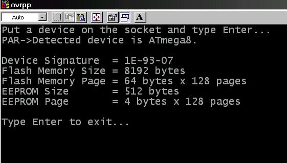

    Jeżeli układ jest poprawnie zmontowany to powinieneś na ekranie zobaczyć coś takiego jak na rysunku. Ten programator można zrobić nawet bez zasilania zewnętrznego - tylko z linii portu LPT. Rozwiązanie jest na mojej stronie http://www.alres.pl/glowna/pomoce/elm.html
    JS
    • Programator równoległy LPT - problem z komunikacją, jak rozwiązać? avrpp.jpg (29.29 KB) Musisz być zalogowany, aby pobrać ten załącznik.

    Jeżeli chce wczytać fuse bity czyli avrpp.ece -rf to wyświetlają mi się identyczne komunikaty jak na wcześniejszym rysunku moim.
    j_saw z jakim parametrem uruchomiłeś program?
