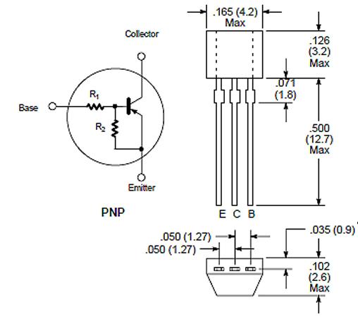

    Tranzystor Q852 jest specyficznym tranzystorem mającym wewnątrz dwa oporniki. BC557 można przerobić dolutowując do niego dwa oporniki 22k według poniższego rysunku.
    Q853 w oryginale ma dopuszczalny prąd kolektora 800mA a BC557 tylko 100mA, tak więc powinien zostać wymieniony na inny np. BC136.
    Sprawdź też Q810 czy jest sprawny.

    Żeby sprawdzić Q810 to muszę go wylutować, a jak już go bym miał to chyba bym chciał mieć kupiony zastępnik.
    W sklepie na stronie znalazłem:
    - Q810: 2SC-1815 NPN 0,15A/50V/0,4W
    - Q852: DTA-124-EKT PNP 0,1A/50V/0,30W Rb=22k
    - Q853: 2SA-950Y
    Mam nadzieje, że dziś zdążę je jeszcze kupić na wszelki wypadek.
