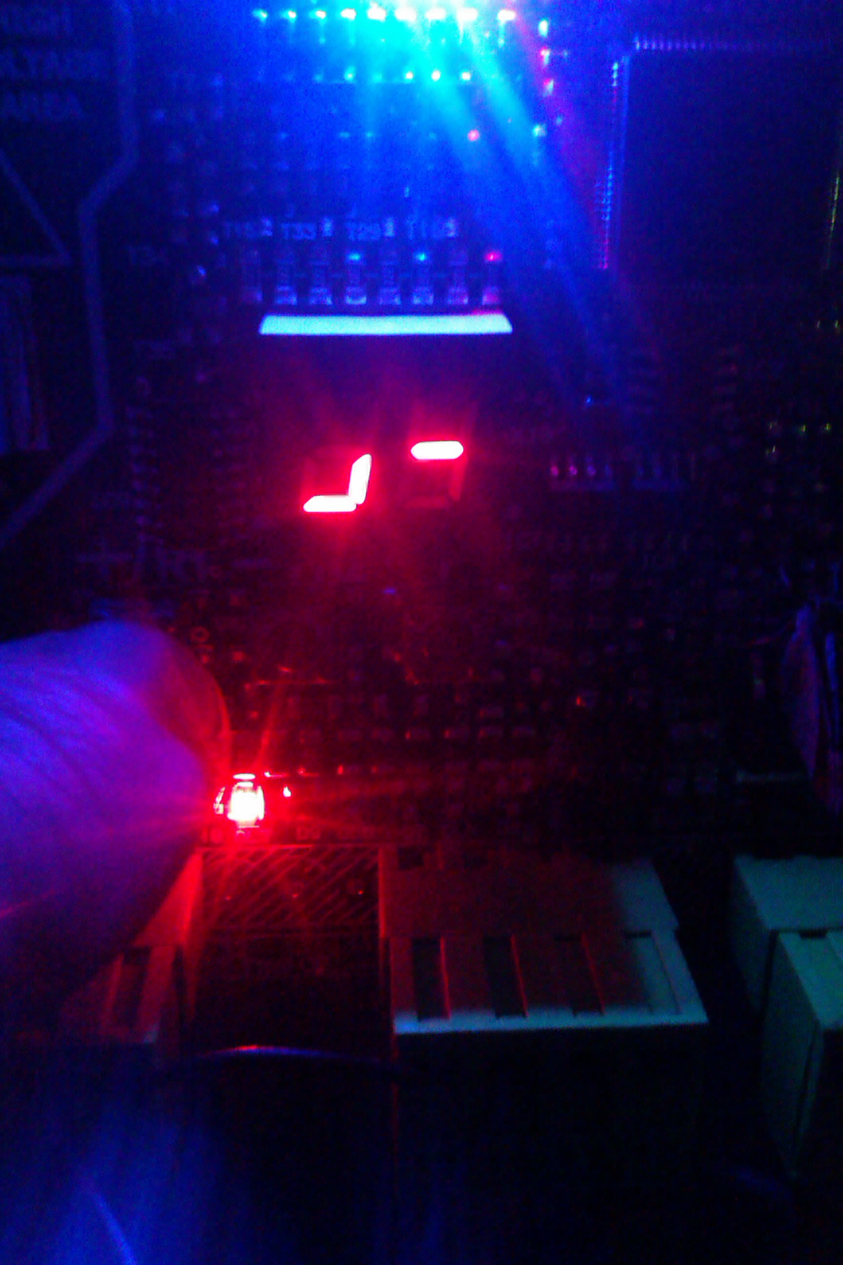

    Wczoraj tylko wieczorem zdarzyłem sprawdzić status. Jest tak jak na zdjęciu przy ustawieniu przełączników

    To w końcu włączyłeś wykrywanie urządzeń czy nie - w jednym miejscu piszesz że status BUS jest "no", zdjęcie pokazuje że już jest coś jednak wykryte...
    Czyli teoretycznie masz wszystko OK - fotki są wykryte (poza tym, że jedna parka jest ustawiona na otwarciu zamiast na zamknięciu o druga ma ten tryb OPEN - też nie do końca dobry - w instrukcji masz opis jak odczytać status z wyświetlacza - rozdział 5.3.1)
    Ale jest co innego - fotki są wykryte ale wygląda to tak, jakby były cały czas zasłonięte (jeśli by było wszystko OK to powinna u ciebie się palić tylko beleczka w środku prawej cyfry a inne zapalać się tylko przy zasłanianiu fotek)
    Sprawdź montaż - czy odbiorniki widzą nadajniki - nie mam instrukcji ale LEDY-y na fotkach coś pokazują, zerknij - (i czasem idiotyczną rzecz - na kloszach fotek może być naklejona folia ochronna - ZERWAĆ) .

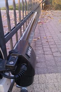

    Jeśli nie są wbudowanie w siłownik to nie mam pewnie hmmm ..., stąd podczas konfiguracji wybierałem "y" na kodery a to pewnie błąd skoro ich nie ma :D:D:D.

    Taaa, właściwie cud że w ogóle siłownik zrobił taki długi ruch... powinien stanąć po sekundzie.
    Przydałyby się na przyszłość dokładniejsze informacje.
    Tak to wygląda (normalnie jest na tym jeszcze czarny plastikowy dekielek):
