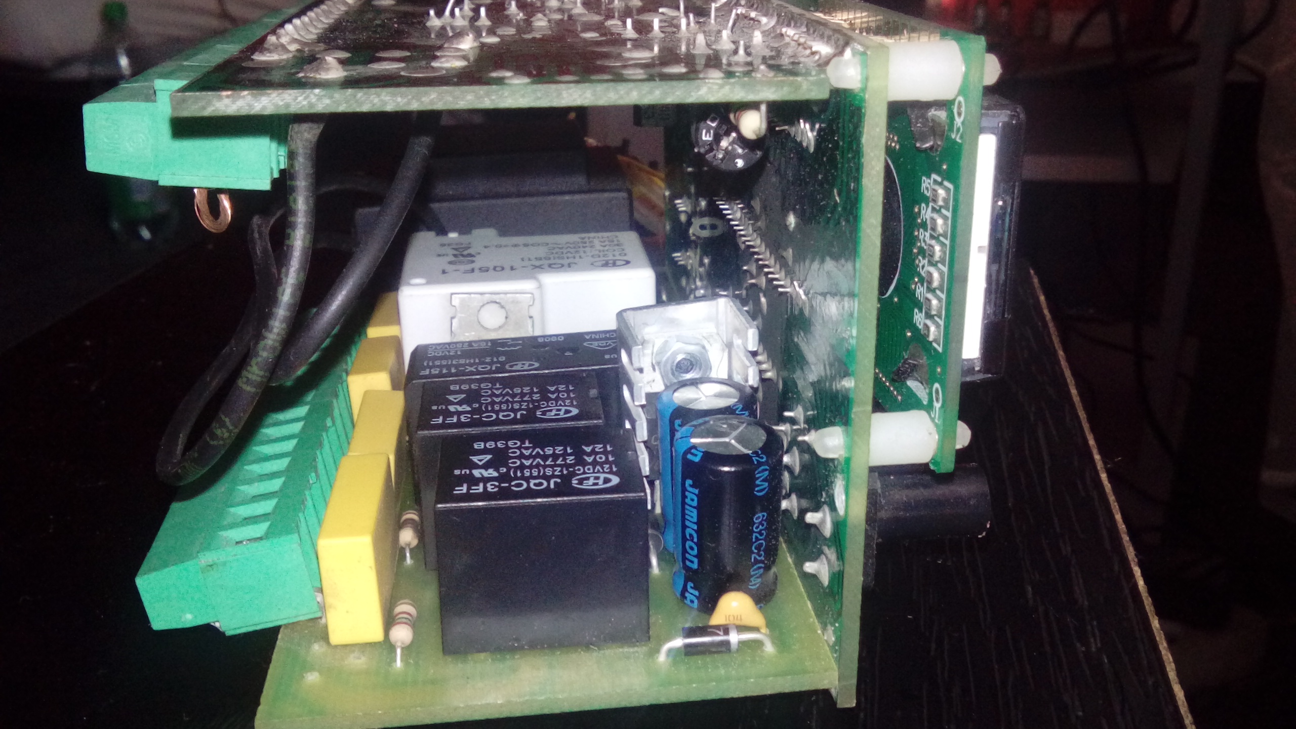

    Posiadam piec sterowany sterownikiem ST-37. Pewnego dnia przestał załączać się podajnik oraz wentylator. Sprawdziłem przekaźnik podając na niego 12V i wszystko się załącza. W innym temacie znalazłem, żeby sprawdzić tranzystor sterujący ale jakoś nie mogę go zlokalizować bez schematu.

    Daj zdjęcia od strony płytki oraz od strony elementów.

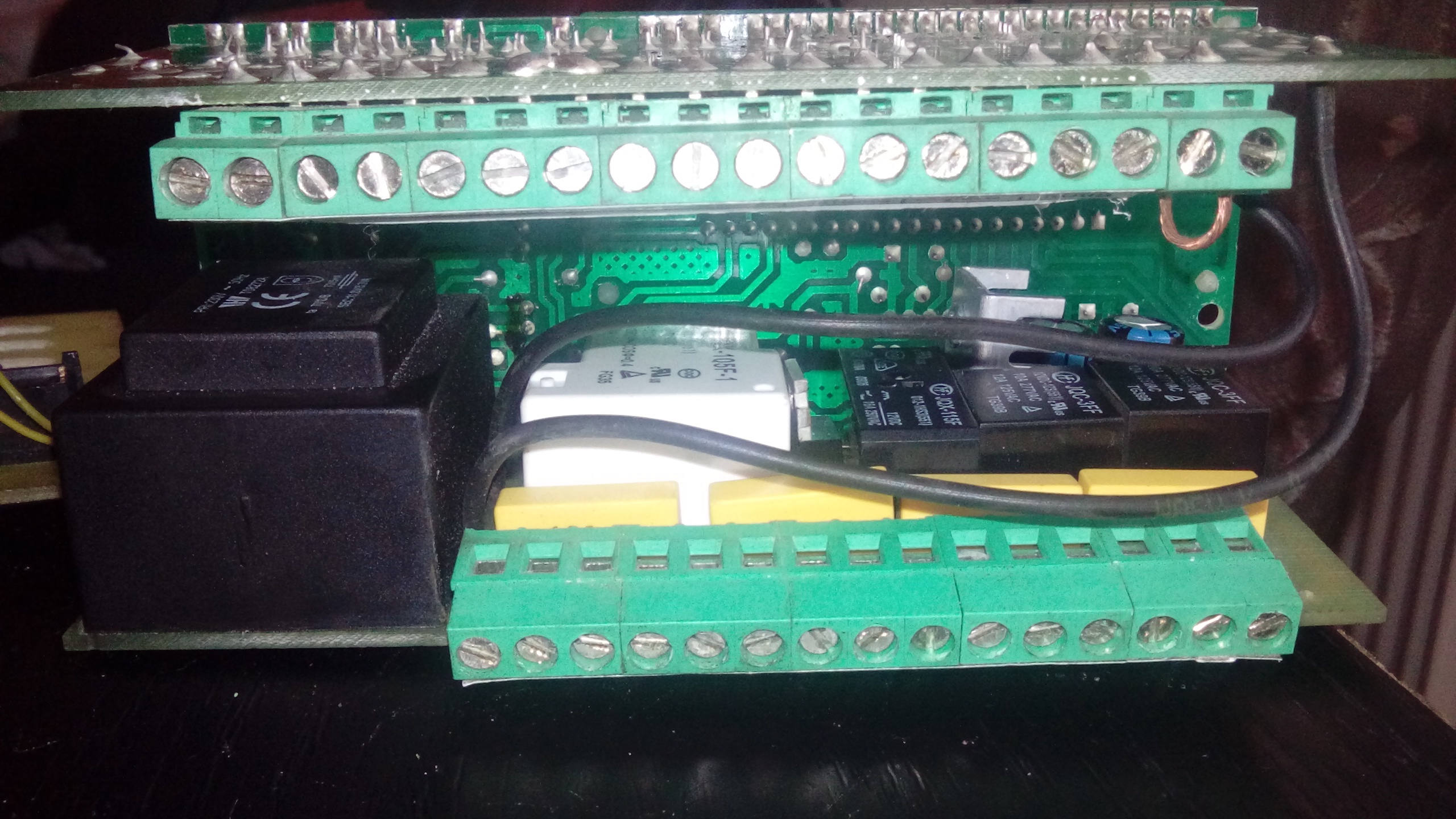

    Ciężko uchwycić od strony elementów ponieważ u góry jest również płytka.
    Biały przekaźnik jest od podajnika i wentylatora

    Za przekaźnikiem widać tranzystor - do sprawdzenia.
  • #7 15059285
    Ukulele18
    Posty: 16
    Ocena: 2
    Ma to oznaczenie bt139 i z tego co wyczytałem jest to triak. Jak go mogę sprawdzić? Czy to on steruje tym przekaźnikiem? Chyba, że chodzi o ten mały tranzystor BC 337?
  • #9 15059594
    Ukulele18
    Posty: 16
    Ocena: 2
    No i chyba winowajca znaleziony. Tranzystor ma tylko przejscie baza-kolektor więc raczej uszkodzony. Podmienię i zobaczę czy to coś da
  • #10 15061645
    Ukulele18
    Posty: 16
    Ocena: 2
    Niestety po wymianie nadal sterownik nie załącza podajnika i wentylatora

    Pomiary czy tranzystor jest sterowany?
