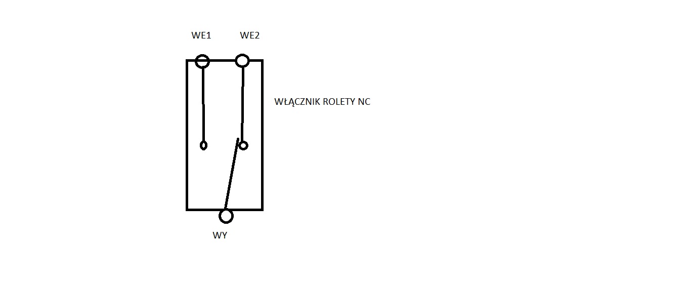

    witam
    mam taki problem :
    w domku jednorodzinnym mam zamontowane 17 rolet elektrycznych (9 na parterze i 8 na pietrze). Sterowanie odbywać się będzie bezpośrednio przy każdym oknie, jednym włącznikiem na cały salon oraz przez Integrę 128 WRL +ethm-1 plus i jako moduł rozszerzenia INT-IORS z którego wykorzystuję tylko cztery wyjścia ponieważ centralnie chcę tylko sterować roletami z podziałem parter (wyj. 1-opuszczanie ; wyj.2 podnoszenie) i piętro (wyj.3- opuszczanie wyj.4 podnoszenie)
    Problem polega na tym że prawdopodobnie po podniesieniu rolety-1 z włącznika przy oknie jednocześnie uruchomią się pozostałem rolety 2 i 3.
    Pytanie moje jest co wstawić w miejsce kwadratów co zatrzymało by powrót napięcia i uruchomienie pozostałych rolet jednak umożliwiło przepływ napięcia z włącznika do silnika rolety.
    trochę to zakręcone ale Dziękuje za pomoc !! Jak zapobiec uruchamianiu wszystkich rolet przy sterowaniu z jednego przełącznika?

  • #7 15068576
    majkipl
    Posty: 37
    Ocena: 8
    Zbigniew 400 czy możesz podać jakieś konkretny model przekaźnika?
    szukam jeszcze włącznika o zasadzie działania jak na rysunku.
    Myślę że jest to najprostsze rozwiązanie. Na WE1 podawane byłoby 220V z włącznika (przycisk) natomiast WE2 powodowałoby ciągłe załączenie NC i tym samym umożliwiło sterowanie z urządzeń nadrzędnych tj. Integry Jak zapobiec uruchamianiu wszystkich rolet przy sterowaniu z jednego przełącznika?
    co sądzisz o takim rozwiązaniu a może nawet znasz jakiś model włącznika o takim działaniu (może być innego rodzaju a nie koniecznie roletowy np. dzwonkowy)

    Trzeba zastosować przekażniki z cewką na prąd stały i blokowanie sygnałów diodami.
    Dodaj Zbigniew 400 że w takim rozwiązaniu sterowanie byłoby prądem stałym (i logicznie i bezpiecznie byłoby sterować przekaźnikami zasilając cewki z jednej strony z wyjść Integry a z drugiej strony z wyjścia 12V Integry - warunek - używasz przkekaźników z cewką niskoprądową, np: http://www.przekazniki.micros.com.pl/?str=14 i całe sterowanie (i cewki przekaźników) puścić na 12V DC)
    A obok przy każdej żaluzji równolegle do styków przekaźników dać zwykłe przełączniki NO (no nie takie zwykłe - samopowrotne dwukontaktowe na 220V - góra i dół w jednym) , np:
    http://zakupy-budowa.tuznajdziesz.pl/sterowan...amow-przez-telefon-54-425-20-10,2426730,4283/
    I jak Zbigniew pisze - matrycami diodowymi możesz sobie dowolnie zestawiać grupy rolet.
    Jeszcze jedno - do każdej rolety trzeba 4 przewody czyli np trzyfazowy kabel sieciowy (trzy fazy + zero) - 1 zasilający 220V ciągiem dla włączników miejscowych, faza sterowania grupowego - 2 przewody - góra i dół na dwa kierunki i zero (i bez kombinowania z włącznikami zwierno - rozwiernymi) a całe sterowanie przekaźnikowe zrobić w skrzynce z centralką
