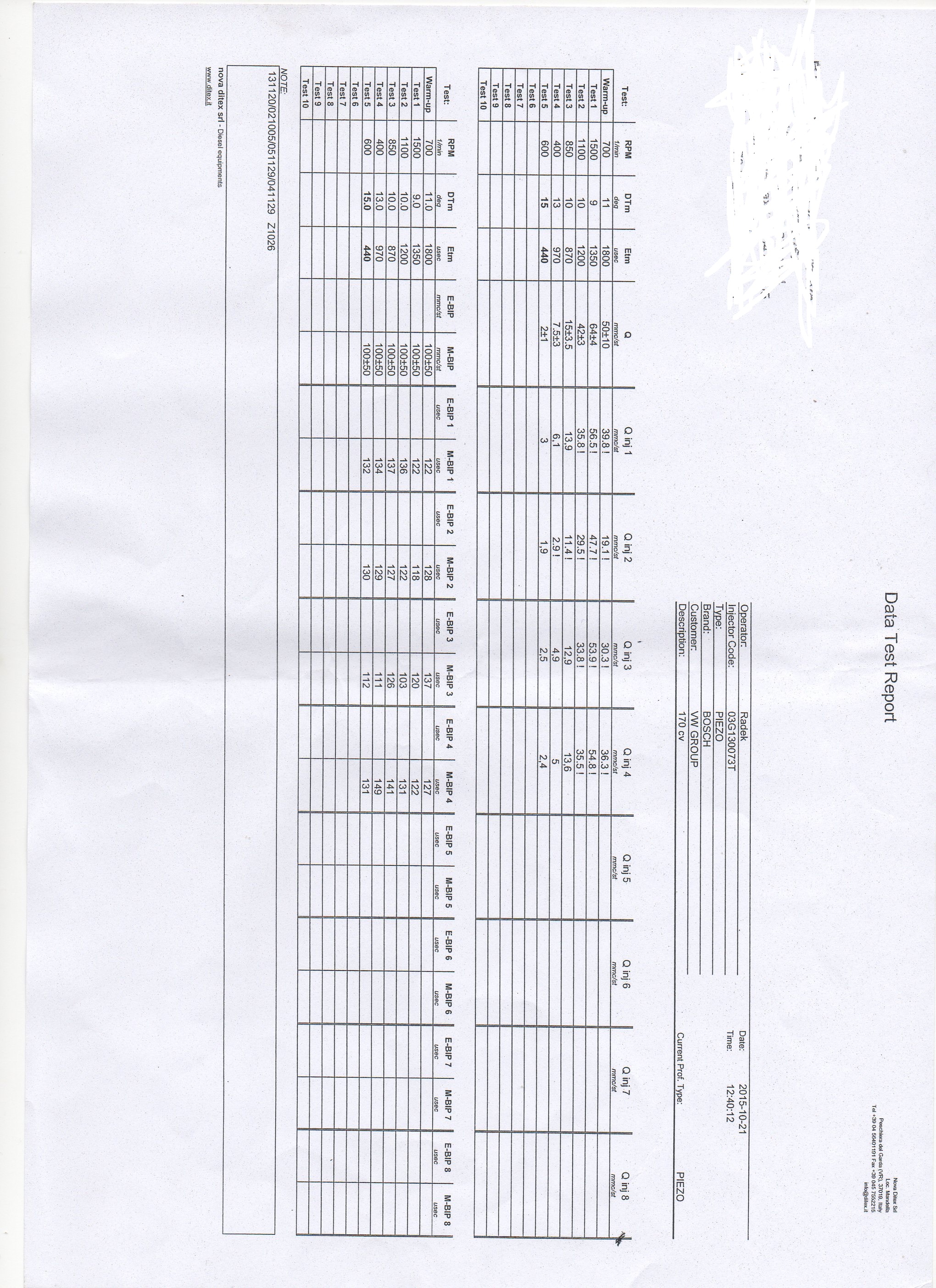

    witam wysłałem pompowtryski siemensa vw passat b6 2.0tdi 170KM - Opis sprawdzenia Pompowtrysków jak odczytać do sprawdzenia i dostałem taki wydruk potrafi ktoś odczytać te parametry i coś wiecej napisać co jest grane z góry dziękuję za pomoc

    Według tego wszystkie wtryskiwacze nadają się do regeneracji.
    W rubryce "Q" masz wartości z odchyłkami maksymalnymi a w kolejnych;
    Q inj 1
    Q inj 2
    Q inj 3
    Q inj 4
    Wartości jakie są na wtryskach. czyli odbiegają od norm z rubryki "Q"
    Dodam jeszcze, że "E-BIP" to jest czas reakcji wtryskiwacza na impuls elektryczny, ale to masz w normie.

    Właśnie podobno tych się nie regeneruje zaproponowali mi czyszczenie i kalibracja za tysiąc złotych czy jest szansa ze jeśli sam je wyczyszcze za pomocą Liqui Molly 5154 będzie poprawa samochód zachowywał sie dobrze tylko puki się nie rozgrzać to kopci na bialo/niebiesko

    Witam nietety tych wtryskiwaczy nie da sie regenerowac chyba ze pandnie cewka ale wtedy nie zapala ja kupilem caly silnik za 3600 z turbina bo same pompowtryski kosztowaly ok 2500 ze sorawdzonego źródła
