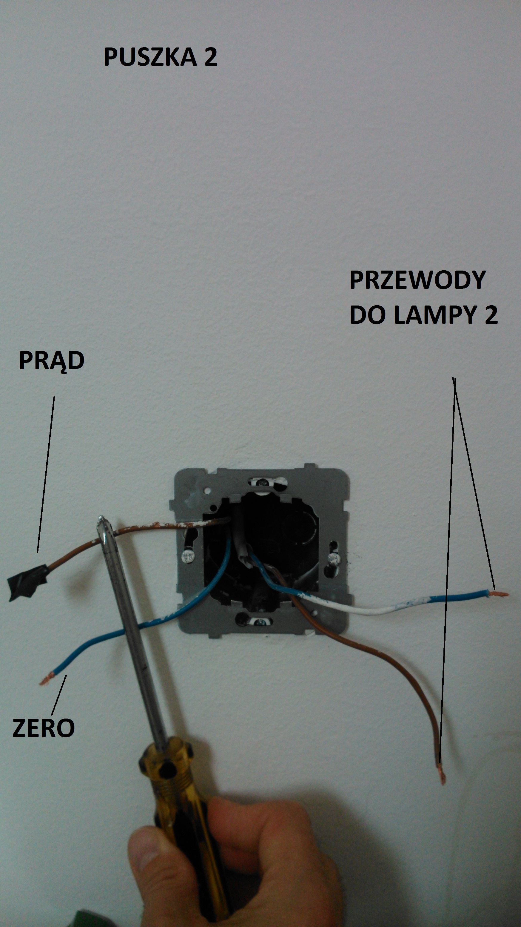

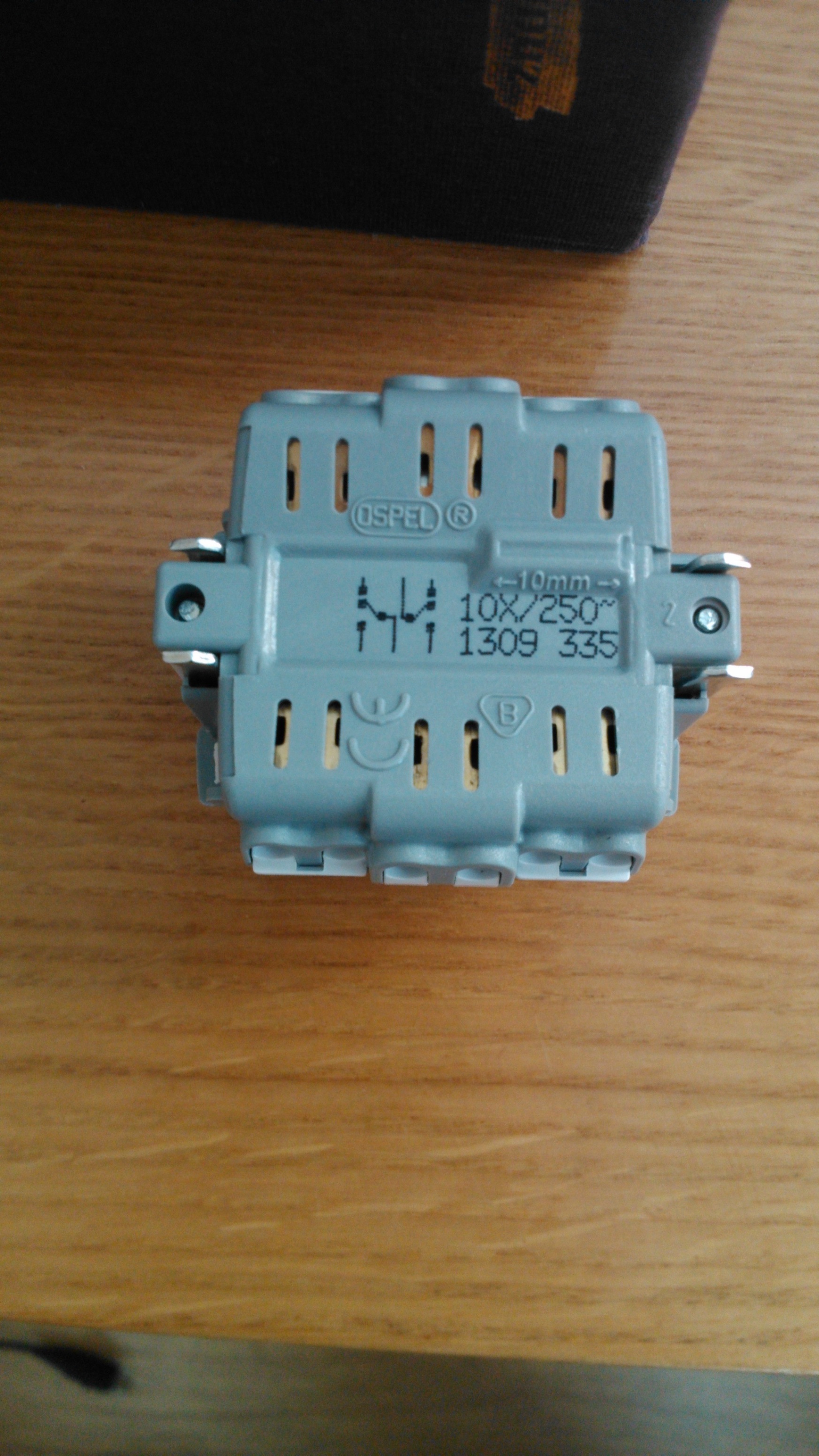

    Mam dwie żarówki, dwa włączniki schodowe podwójne Ospel i chcę aby z jednego włącznika załączać jedną lub dwie żarówki i z drugiego włącznika analogicznie.
    Kabelki wyglądają tak
    puszka 1
    Podwójny włącznik schodowy - Nie wiem jak podłączyć
    puszka 2
    włącznik przód
    i tył
    Proszę o pomoc jak podłączyć.
    dzięki

    Nie wdając się w szczegóły - jeśli pomiędzy puszkami (włącznikami schodowymi) nie masz poprowadzonych czterech przewodów, to nie podłączysz.

    Jak sam sobie odpowiedziałeś, na schemacie jest 6 przewodów, a ty masz tylko 4 i nie podłączysz tego w tej konfiguracji.

    To "elektryk" zrobił mi niespodziankę.
    W tej sytuacji dam radę podłączyć kable, choć tak abym jednym włącznikiem mógł włączyć jedną lampę?

    @ffosa tak, ale nie jako układ schodowy.

    Po prostu, żeby to działało brakuje co najmniej jednego przewodu pomiędzy puszkami. Trzeba było to przewidzieć na etapie projektu i wmurować kabel o odpowiedniej liczbie żył. Teraz to sobie można. Dokleić po wierzchu i zakryć?
    Chciałem napisać, że prawidłowy układ łącznika schodowego jest NIE DO ZROBIENIA na widocznym na zdjęciu okablowaniu.

    Jak zauważyłem masz dwie lampy i osobne wyłączniki do tych dwóch lamp, jak Ty z tego chcesz zrobić instalację schodową, na dodatek przewody są nieodpowiednie, jeśli instalacja jest w rurkach można zastanowić się nad przeciągnięcie brakujących żył.

    marekhab co masz na myśli mówiąc, że przewody są nieodpowiednie. Instalacja niestety nie jest w rurkach.
    Czy przy tym ustawieniu kabli, mogę podłączyć zwykły włącznik, który będzie obsługiwał jedną lampę?
    Tak, niebieskie razem, a brązowe do włącznika. Druga puszka tak samo.
    Tylko każdy włącznik będzie przypisany do jednej lampy.
