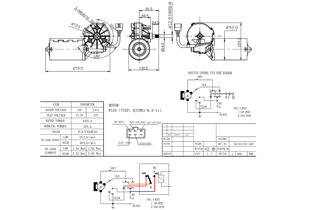

    wykonałem wyrzutnię piłek, która jest uruchamiana poprzez chwilowe wciśnięcie mikrowłącznika przez piłkę.
    Chciałbym to troszkę rozwinąć i dołożyć do tego wyświetlacz i diody, które spełnią funkcje:
    1)Diody:
    a) dioda zielona - urządzenie włączone
    b) dioda czerwona - silnik aktywny
    2) Wyświetlacz:
    a) po włączeniu wyświetli napis powitalny, następnie przejdzie w tryb oczekiwania,
    b) nie ma piłki, wyświetla napis 'czekam na piłkę',
    c) piłka wpada, uruchamia silnik i przez 5 sekund wyświetlany jest napis 'wyrzucono piłkę'.
    Czy jest sens bawić się w robienie układów na avr'ach, czy może od razu zakupić arduino i wyświetlacz do tego(wtedy wystarczy wgrać program?)? Moje doświadczenia z elektroniką to kilka projektów diy na mikrokontrolerach i naprawa płyt głównych w laptopach.
    Czy ktoś mógłby mnie poprowadzić, jak to zrobić? Z programowani (pisanie programów) jestem totalnie zielony, ale może dałoby się połączyć 2-3 programy już istniejące..

    Załóżmy, że wybieram arduino, to jaki należy zrobić układ, który da radę sterować silnikiem wycieraczek (12V i duży amperaż)? Chodzi mi o jak najprostszy układ, silnik będzie tylko włączany, żadnych obrotów wstecznych, czy różnych prędkości... Te układy do sterowania silnikami, które oglądam, są albo strasznie nakombinowane, albo proste, ale dla silników max 0,6A...

    Trudno zdalnie doradzić konkretne rozwiązanie, bo to zależy od parametrów sterowanego urządzenia. W ogólności zastosowałbym jakiś push-pull driver z MOSFETem w stopniu wyjściowym.
    Ew. sprawdź, czy istnieją jakieś shieldy, które będą odpowiadały Twoim oczekiwaniom, np. https://www.sparkfun.com/products/10618 lub https://www.arduino.cc/en/Main/ArduinoMotorShieldR3

    Urządzenie działa w ten sposób:
    piłka zostaje wrzucona do wyrzutni, naciska na zapadkę z microswitchem i silnik zaczyna kręcić kołem, na którym jest ramię uderzające w piłkę. Po tym jak piłka zostaje wyrzucona, switch się rozłącza i silnik przestaje kręcić.
    W tej sytuacji widzę dwa rozwiązania:
    1) zostaję przy tym rozwiązaniu, switch wysyła informację arduino, a arduino wysyła sygnał silnikowi że ten ma się kręcić. Po wystrzeleniu piłki switch się rozłącza i daje sygnał arduino, że ma wyłączyć silnik. Wiem, że jest to dokładanie bezsensownej roboty, ale w końcu to inżynierka...
    2) zastępuję switch czujnikiem ruchu (widzę gotowe moduły na arduino): piłka mija czujnik, i silnik już zaczyna kręcić, gdy piłka wylatuje, wyłącza czujnik i silnik dopiero przestaje kręcić (wszystko odbywa się szybciej, bo silnik naciąga sprężynę jeszcze jak piłka toczy się na swoje miejsce).
    Główny problem jest taki, że od wczoraj przeszukuję inne fora i mało osób używa silnika od wycieraczek z arduino. Ja potrzebuję jakiegoś łatwego i nie koniecznie taniego rozwiązania, aby za pomocą arduino uruchamiać silnik, żadnych regulacji obrotów, kierunku itd.
