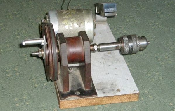

    Witam tak jak w temacie miał by ktoś jakiś schemat czy zdjecia wykonanej ręcznej nawijarki do transformatorów jakiś prosty model do nawinięcia kilku cewek :)

    Można np.wykorzystać kompletny mechanizm wkrętarki, silnik z przekładnią i uchwytem wiertarskim .

    A do liczenia obrotów można zaadoptować licznik z magnetofonu. Tylko trzeba pilnować przekładni.
    Kolega miał nawijarkę z starej wiertarki na kolbkę ( takiej jak " prawie jak Bosch " ) ręcznie mógł kontrolować układanie się zwojów. Wada to monotonne kręcenie ale to tylko od czasu do czasu było używane. Nawet proste silniki tak przewijał.
